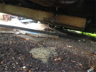

Er spring ganz ok an und ich hab Ihn gestern auch echt warmlaufen lassen und als dummerweise Rauchschwaden irgendwann anfingen den Himmel zu verdunkeln , sah ich das :
schlimmes Geklecker.jpg [ 97.32 KiB | 29300-mal betrachtet ]
Tja, die Ölzufuhr zum Turbo leckt ein wenig ... :angel: :lol:
Ich hab natürlich sofort die Schaufel geholt und das Öl/Schottmisch entsorgt ...
Die Schelle hält dem Druck nicht stand ... :down:
Ob ich nun die Verbindung nun neu mit den Standardteilen machen muss, deren Namen ich grad nicht weiss, zeigt sich die Tage ...
Sollte das der Fall sein , dann wärs halt echt richtig Scheisse, weil ich sicher den Ölflansch um 90 Grad drehen muss , weil die Schraubverbindung , Oilfeed zum Turbo, dann sicher nicht unter die Lichtmaschine passt.

Sicher dat dat Öl is?
Sieht bissl aus wie schales Kühlwasser :mrgreen:
Musik löppt :up: Top! Un dat janz ohne Turbo :shock: ;)

Für mich sieht das auch eher nach Wasser aus. Oder einer Mischung aus Wasser und Öl.....

Schwer aus der Ferne zu sehen. Aber sieht verdächtig nach "Emulsion" aus... :(
Mo 23. Okt 2017, 20:29
Das seh ich allerdings genauso ! ;)
Ausser ich bin jetzt auch noch blind wie ne Natter ...
Ich hab die Plörre aus dem Oilfeed Anschluss des Turbos schiessen sehen. :geek:
Bei dem Druck und dem kleinen Spalt, ist das wohl eher ein Öl-Luftblasengemisch ...
Wasser Öl Gemisch ? :shock:
Wollt Ihr mir schon wieder Angst machen ?
