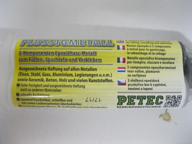

Du hast nicht geschrieben welches Produkt Du eingesetzt hast:
Grundlegend muss man berücksichtigen:
- obwohl das Wort "Stahl" im Produktnamen sind wiederfindet, es ist ein 2K-Kunststoff.
Festigkeit kommt bei weitem nicht an Eisen/Stahl heran.
siehe techn. Datenblatt Presto-Haftstahl http://www.hornbach.de/data/shop/D04/00 ... 140258.pdf
Hier Zugfestigkeit von 60 N/mm², entspricht nur 25% von billigen, einfachen S235 ( ehemals ST37 )
Wobei ich sagen muss, das Produkt ist für nichtsicherheitsrelevante Reparaturen ( ohne jetzt Beispiele zu nennen, das würde zu weit führen ) gut geeignet.

Kurz noch ein Nachtrag:
bei Rauchen haben ich mir gerade auf der Terrasse nochmals Gedanken zum Thema gemacht.
Ich gehe davon aus, das die im techn. Datenblatt erwähnten Kennwerte entsprechend maßgeblicher Normen ermittelt wurden.
Festigkeiten bei Klebeverbindungen sind IMHO geringer anzusetzen, siehe auch den "schwammigen" Kommentar im tech. Datenblatt.
Bei der von Dir genannten Reparatur würde ich zusätzlich zu den geringeren Festigkeitswerte weitere abmindernde Faktoren berücksichtigen,
z.B. Oxidationsschicht auf Metall, Restverschmutzung, .....
also für mich ein NoGo "Flüssigmetalle" hier einzusetzen.
Bevor hier Missverständnisse aufkommen, ich möchte die Produkte nicht schlecht reden,
ich habe sehr gute Erfahrungen mit formschlüssigen Anwendungen der Produkte gemacht.

Diese Produkte hab' ich verwendet:
IMG_6504.JPG [ 103.39 KiB | 23696-mal betrachtet ]
IMG_6505.JPG [ 98.77 KiB | 23696-mal betrachtet ]
Schweißen hab' ich mal, mehr oder weniger, gelernt, ist aber schon ~35 Jahre her. Ich denke daran, mir ein Schutzgasschweißgerät zu kaufen und erstmal ein bisschen herumzuprobieren, bevor ich mich an die Reparatur mache.
Nebenan ist nämlich auch der Schweller etwas durchgerostet, dann hab' ich für die Reparatur auch gleich das Equipment.
Danke auf jeden Fall für die Anregungen.
