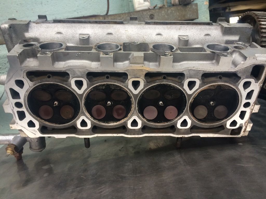

ich könnte diesen Kopf (siehe Fotos) eventuell günstig erwerben. Passt der auf den TF 135? Woran erkenne ich den automatic tensioner?
Ob er noch zu gebrauchen ist, kann man auf den Fotos wohl eher nicht erkennen, oder
Danke

Auf Bild 2 sieht man nen Stück von der Spannrolle. Könnte ne autom. sein, aber nicht sicher bei dem Foto (Kopf hat dann ein Gewinde zum Halten der Spannrolle oder besser gesagt des Federbügels.
Dichtung klebt am Einlass, zu heiss geworden?
Dichtflächen sehen noch ganz gut aus, aber kann man auf nem Foto nicht wirklich beurteilen.

Nee, passt nicht. Der Kopf hat ne manuelle Spannrolle, zu erkennen an dem Knick im Blech auf Bild head.jpg. Dieses Blech (wo die Einstellfeder eingegangen wird) hat nur die manuelle, die automatische hat eine eingebaute Feder. Außerdem ist die manuelle spanntolle aus Metall, so wie die im Bild) und die automatische aus schwarzem Plastik.
Zur Übersicht der Bohrungen dieses Bild:
spannrollen.jpg [ 109.88 KiB | 16048-mal betrachtet ]
Die manuelle hat drei davon, eine für die Halteschraube der Spannrolle, eine für die Sicherungsschraube des Blechs und eine für den Pfosten der Einstellfeder. Die automatische hat nur zwei, eine für die Halteschraube und eine für den Stift, wo die automatische Feder drüber gelegt wird. Die Bohrungen liegen dabei völlig unterschiedlich.
Interessant ist, dass bei dem Kopf offensichtlich eine Alu-Ansaugbrücke verbaut war, wenn man sich die Dichtung ansieht. Ist aber ein Mk1-Kopf (brauner ECU-Temperatursensor), aber kein VVC. Außerdem wurde ein Fremdsensor für die Kühlwasseranzeige verbaut (Flachstecker als Anschluss).
-> Bastelbude?

Dat is ne manuelle Spannrolle. Man sieht das Blech zur Einstellung. Die automatische hat nur einen Federbügel, den man aus der Perspektive nicht sehen würde.

Danke für die Hinweise, dann ist der nix für mich. Wird auf ebay.co.uk verkauft, ported mit größeren Ventilen und Sportnockenwellen, aber wirklich schlecht beschrieben. Ist eher eine Lotterie, aber im Moment noch billig.
