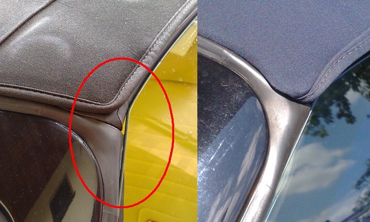

ähem..trotz der zahlreichen antworten.. :roll: habe sie nun mit 100nm angezogen, sollte in etwa passen, habe die alten vorher probeweise nochmal "nachgezogen" und mich an die Werte rangearbeitet. nur als info, falls es mal jemand braucht. ok, werden hier wohl noch nicht viele ein neues komplettes softtop umgebaut haben. mir ist übrigens aufgefallen dass besonders im bereich des dreiecks a-säule, scheibe, dach das neuere softtop (wohl von nem 2005 mgtf) total anders aussieht!! wenn ich glück habe ist damit nun endlich mein....es regnet da oben rein-problem... gelöst :) vergleichsbilder poste ich mal später..

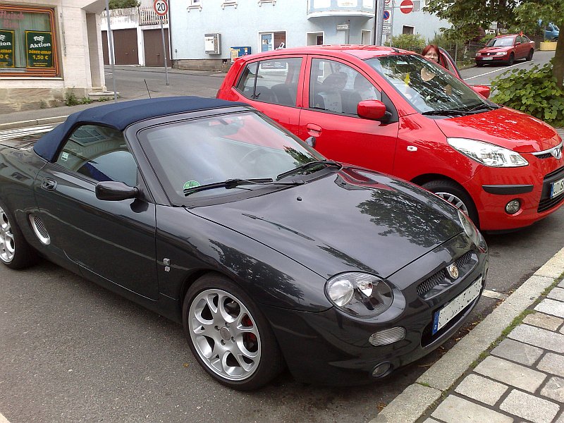

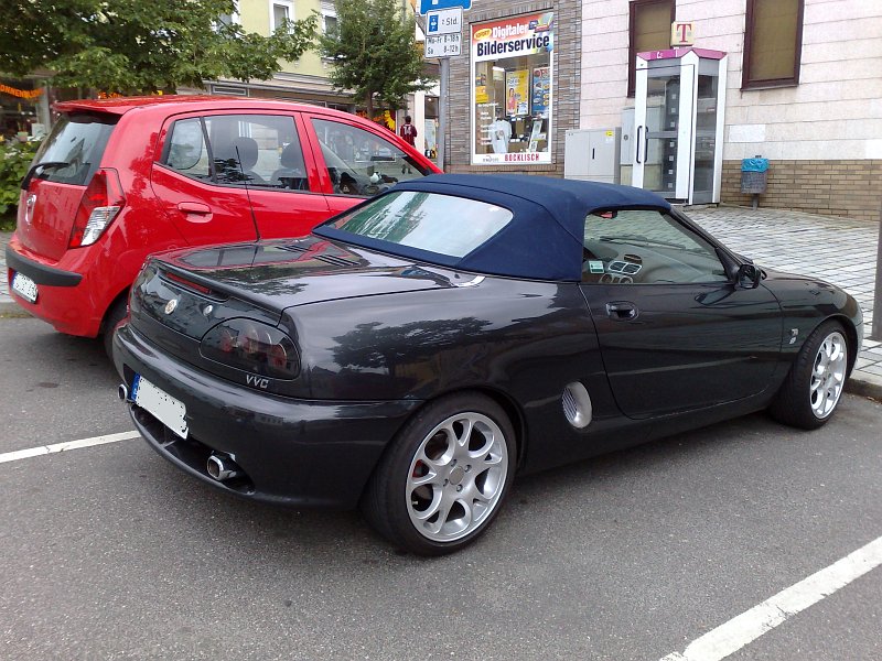

so..nun zu den bildern, man sieht doch deutlich dass der stoff bei den neueren verdecken viel weiter nach vorne und aussen ragt, genau an der "berühmten" hier-kanns-reinregnen-stelle, zumindest bei mir war es so.
darunter 2 bilder von meinem neuen/gebrauchten verdeck in blau. hatte vorher ein schwarzes, macht doch optisch noch mehr her, besonders da ich den innenraum ja nun auch in blau umgestylt hatte. hier nochmals danke an den "spender" aus dem forum, allerdings werde ich wohl doch wegen des kleinen lochs mir noch ne neue heckscheibe irgendwann mal göhnen. zwischenzeitlich wurde das problem mit einem "mg"-aufkleber gelöst :D
im hintergrund das "kleine" rote ist übrigens das neue auto meiner frau, wenigstens 1 auto mit kofferraum in der familie :lol:
