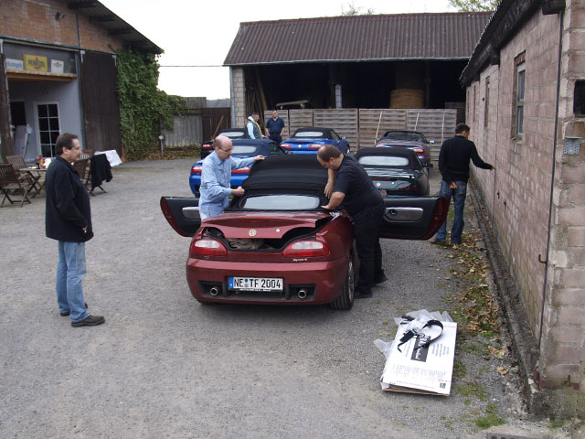

So, hier noch ein paar Bilder vom erfolgreichen Sonntag:
Dateikommentar: 14 Uhr ... die ersten sind schon da
01.JPG [ 99.25 KiB | 12542-mal betrachtet ]

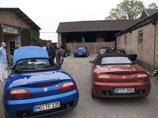

Dateikommentar: und etwas später dann der Rest
02.JPG [ 103.46 KiB | 12542-mal betrachtet ]

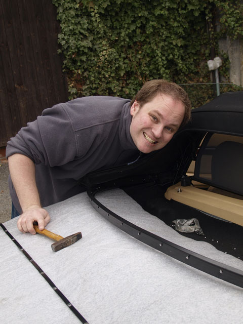

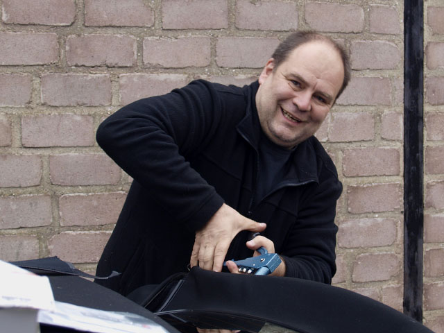

Dateikommentar: Die Nieten müssen alle raus!
03.JPG [ 87.22 KiB | 12542-mal betrachtet ]
Dateikommentar: Was auch schon mal etwas schwieriger sein kann ... Isch wer hier no bleede mit dr Sch...
04.JPG [ 85.57 KiB | 12542-mal betrachtet ]

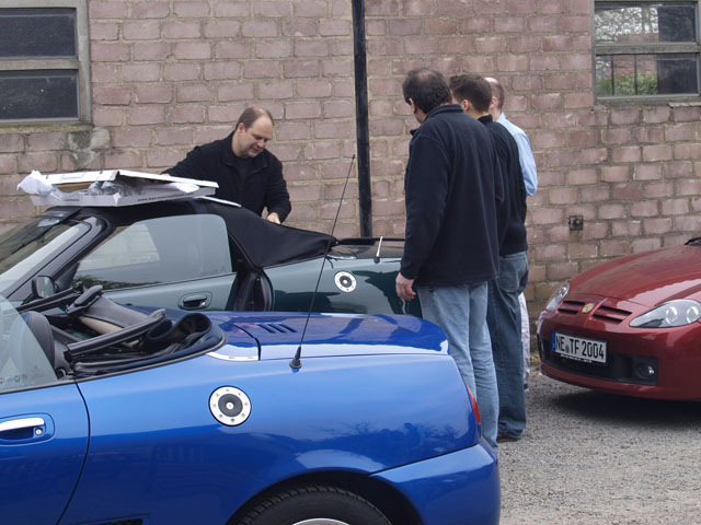

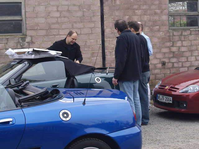

Dateikommentar: Scheibe einsetzen, mit fachlichen Kommentaren
05.JPG [ 97.92 KiB | 12542-mal betrachtet ]

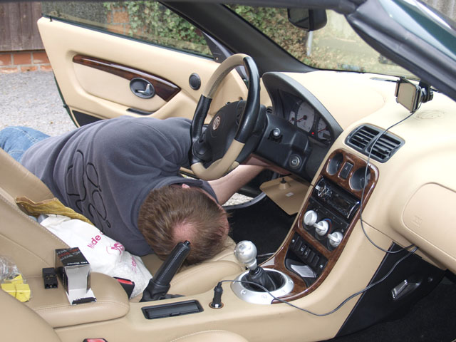

Dateikommentar: Der Kampf mit dem Relais - wie gäät denn dis ... 200 Puls hab isch
06.JPG [ 101.71 KiB | 12542-mal betrachtet ]

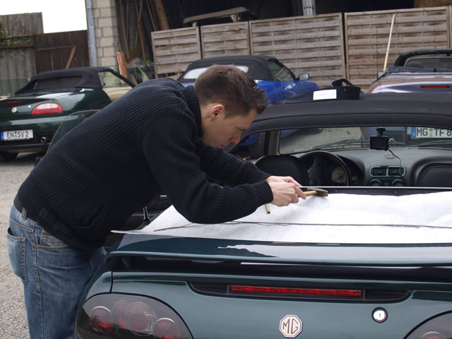

Dateikommentar: alles sauber neu vernieten ... und nicht ins falsche Loch
09.JPG [ 83.13 KiB | 12542-mal betrachtet ]

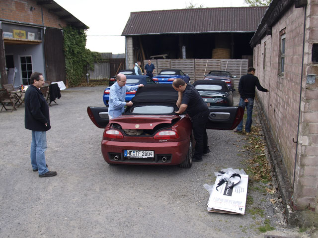

Dateikommentar: 18 Uhr ... alles fertig, nur noch letzte Feinarbeiten
10.JPG [ 111.53 KiB | 12542-mal betrachtet ]

Kann man denn die Glasscheibe einfach an das Kabel des Hardtops anschliessen und sich so die Arbeit der Relais sparen ?
Di 2. Jul 2013, 07:34
Beitrag Re: Glasheckscheibe Sammelbestellung
ja kann man, was das für Arbeit mit dem Relais ist habe ich nicht verstanden. Wenn ein Schalter drin ist sollte auch ein Relais drin sein. Wenn nicht Schalter und Relais rein, Kabel liegen und gut is.
Hab in den letzten Wochen 4 eingebaut. Die schnellste war in 20 Minuten gewechselt.
Di 2. Jul 2013, 08:32
Beiträge: 1952
Mit Glasheckscheibe kann man öffnen ohne Zippen.
Die Glasheckscheibe wird an das Kabel des Hardtops angeschlossen, wenn man beheizen will muss das Relais dafür aber trotzdem verbaut sein. Aufwand ist das aber wirklich nicht. Sicherungskasten auf, Relais stecken, Sicherungskasten zu. Blende Fahrerfußraum abnehmen, Blindschalter gegen Schalter tauschen, Kabel auf Schalter stecken, fertig.
