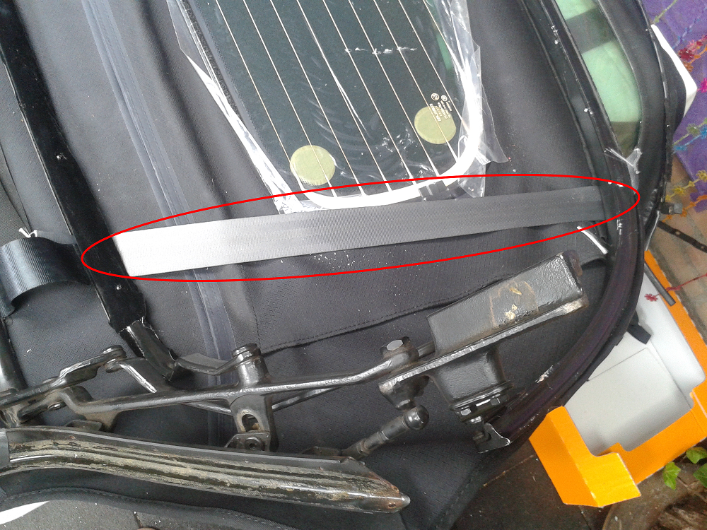

So ich habe heute mein Verdeck erhalten. Es handelt sich scheinbar um das Modell, welches Mykel hier beworben hat.
An sich ist das Verdeck spitze und lässt sich meiner Meinung nach sogar leichter montieren, als das originale, da es beispielsweise an Fenstern vorgestanzte Löcher hat und somit dort nicht geklebt werden muss.
Jedoch habe ich ein Problem mit der hintersten Strebe. Das Verdeck hat nicht wie die Verdecke mit Plastikscheibe einen Streifen, an dem man die hinterste Strebe befestigen kann.
In Mykels Bildern, sieht man hier einen Gurt, der an der hintersten Strebe befestigt ist (im Anhang rot eingekreist). Ich frage mich jetzt, ob dieser Gurt wirklich nur dazu dient, die Scheibe straff zu halten, oder ob er eventuell auch dazu dienen soll die Strebe nach hinten zu ziehen.
Weiß jemand wo sich die Strebe im geschlossenen Zustand befinden muss?

Wenn ich mich richtig erinnere, läuft der Gurt nur über die Strebe weg, ist dort aber nicht festgemacht. Genaues kann dir aber sicher der Pieter-Jan erzählen (keine Angst, der spricht deutsch). Hast du seine Kontaktdaten? sonst schicke ich sie dir gern per PN.

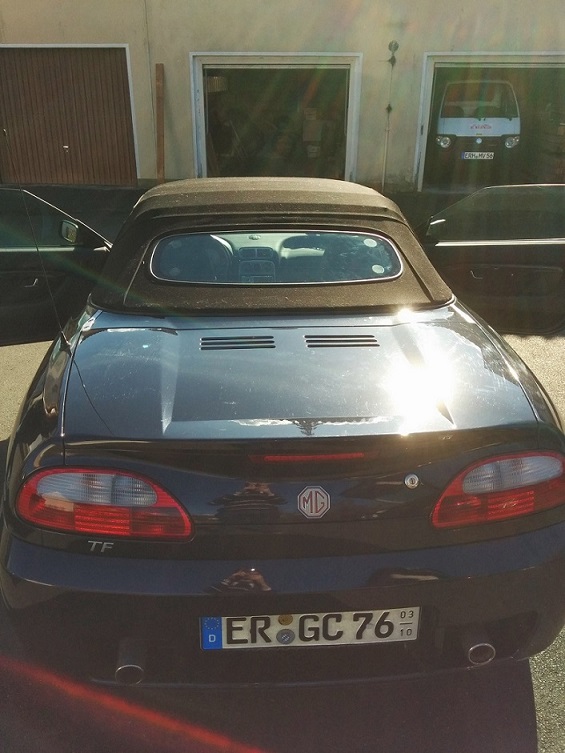

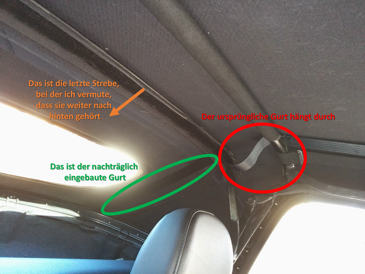

Ich habe gestern mein Verdeck wieder aufs Auto montiert und es hat auch alles soweit gut geklappt.
Die Gurte habe ich jetzt noch nachgerüstet, aber ich glaube, man bräuchte die nicht um die Scheibe straff zu halten, weil die sowieso extrem stramm sitzt.
So richtig sicher, ob die letzte Strebe in der richtigen Position ist bin ich mir immer noch nicht, meiner Meinung nach gehört die weiter nach hinten.
Also wenn jemand so ein Verdeck hat wäre ich dankbar über einen Hinweis ob das so richtig ist. Ich hänge mal Fotos an, wie das ganze momentan aussieht. Die Scheibe auf der Beifahrerseite sitzt noch nicht perfekt, da muss ich wohl noch nachjustieren.
Das wechseln auf von einer Plastik- auf eine Glasheckscheibe ist mit dem richtigem Werkzeug wohl für jeden machbar. Es gibt hier auch ein 15min Video, wo der komplette Vorgang erklärt wird.
Wenn ich nächsten Monat mal ein bisschen Luft habe kann ich auch mal eine Anleitung online stellen, wie ich das komplette Verdeck gewechselt habe. Auch das ist mit dem richtigem Werkzeug eigentlich kein Problem.
Dateikommentar: So sieht das Verdeck von hinten aus. Die Scheibe sitzt meiner Meinung nach in der perfekten Position und auch die Größe ist vollkommen okay.

Dateikommentar: Es funktioniert zwar so, aber ich vermute, dass die Strebe eigentlich weiter hinten sitzten müsste.
Strebe.png [ 657.1 KiB | 12372-mal betrachtet ]

Ich würde sagen, die Strebe sollte unter der letzten Naht hinten sitzen. Ist da nicht irgendein Stoffstück, was von der Naht innen herunterhängt?

Ich denke du meinst das Stoffstück, wo beim Verdeck mit der Plastikscheibe der Reißverschluss dran war. Das gibt es nicht mehr ;)
Ich dachte mir okay dann werden die Gurte wohl dazu da sein, um die Strebe nach hinten zu ziehen, aber dann müsste man die Gurte so kurz machen, dass man das Verdeck nicht mehr zu klappen kann, weil die Scheibe mehr Platz bräuchte, als die Gurte erlauben.

chris7topher hat geschrieben:
Kann man nicht elastische Gurte nehmen, die dann sowohl die Strebe nach hinten ziehen als auch bei Bedarf wegen der starren Scheibe nachgeben? Solche gab es doch vor kurzem bei Aldi (vier Stück zwei Euro).

Um die Strebe nach hinten zu bekommen braucht es schon ordentlich Kraft, alleine habe ich das kaum geschafft.
Dazu wird ein elastischer Gurt leider nicht ausreichen.
