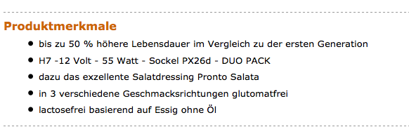

Ich bin auf der Suche nach neuen Lampen, habe mich etwas umgeschaut und da ist mir dieses nette Fundstück ins Auge gesprungen :
Link : http://www.amazon.de/dp/B00470F70M/ref= ... 6_507872c6
Nun aber im Ernst... was wird empfohlen an Birnen?
