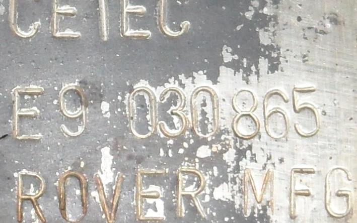

Habe einen Schalldämpfer drunter mit vier runden Endrohren
Am Schalldämpfer ist ein Typenschild angeschweißt mit folgenden Daten:
CETEC ( Hersteller ?)
E9 030 865
Rover MFG
kann mir jemand etwas dazu sagen - besonders natürlich ob es da eine ABE für gibt ?

E9 ... das Teil kommt also aus Spanien und hat ne EU-Bauartgenehmigung (wenn's ein großes E9 ist) oder ne EU Typgenehmigung (wenn's ein kleines e9 ist). Sollte also keine Probleme machen, zumal der MGF als Anwendungs-Fahrzeug explizit draufsteht. CETEC finde ich nirgends ... TÜV oder DEKRA sollten allerdings anhand der Genehmigungsnummer auch den Hersteller rausfinden können. Oder du wendest dich mal ans KBA.

mir fällt gerade auf , daß das E9 "nicht" im Kreis steht!
zudem ist es kein Schreibfehler von mir gewesen sondern es steht tatsächlich ROVER "MFG" und nicht MGF

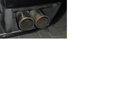

Wie sind die Endrohre denn befestigt?
So`n Foddo wär schon schön. ;)

Beitrag Re: Was ist das für ein Schalldämpfer ?
Endrohre.JPG [ 20.19 KiB | 11020-mal betrachtet ]
CETEC SCHILD.JPG [ 54.18 KiB | 11020-mal betrachtet ]
So neuer Versuch mit Fotos
danke Euch !

Hm, das schild sieht ja schon etwas handgedengelt aus :D trotzdem würde ich mir erstmal keinen Kopf machen, es ist ja dran. Wenn du näheres wissen willst oder vor der nächsten HU unsicher bist, dann wende dich doch mal mit der Nummer an das KBA ("Länderkennung groß E9, Genehmigungsnummer 030865, haben Sie Informationen zu dem Bauteil?").

Das ist 100% gebastelter bullshit :lol:
Wenn's was mit ABE (Allgemeine Betriebserlaubnis) wäre, nützt es eh nichts, weil das Papier dazu fehlt.
E9 ... Spanien, ist bereits gesagt. Is nicht. Nummer danach wäre auch nichtsssagend
Und für 'ne ABG würde die Welle vorweg fehlen, die Ziffer müßte 5 stellig sein. Der Buchstabe E gilt da für Fahrtenschreiber.
Und ausserdem gibt es garkeine ABG (Allgemeine Bauartgenehmigung) für Schalldämpfer.
