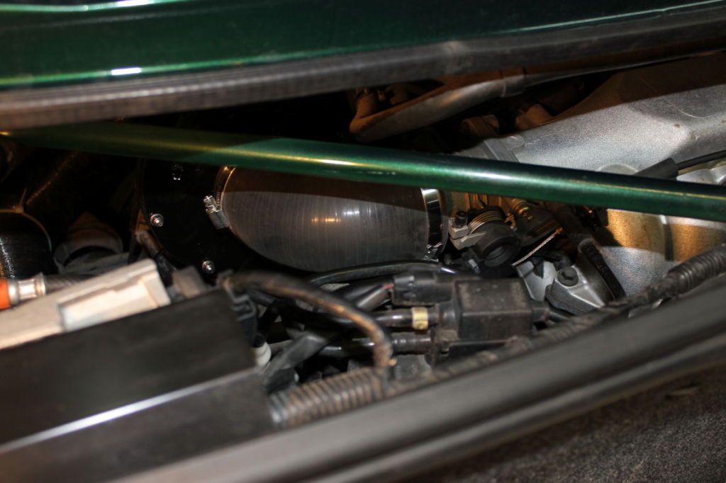

Autor:  askingharry [ Mi 13. Apr 2011, 22:53 ]
Betreff des Beitrags:  Re: AMT Auspuff
Servus miteinander,
so, die Teile sind angekommen und fürs Erste hab ich den Lufi verbaut. Der Aufwand lag bei ca: 2 Stunden. Den biegsamen Schlauch hab ich nach hinten schauen lassen damit kein Waser angesaugt wird (stimmt meine Überlegung :?: :?: ).
Ab ca 4000 U und GasGas röhrt es recht kräftig.
Zur Veranschaulichung hab ich ein paar Fotos gemacht.
Einen Frage hab ich natürlich auch noch: Soll der K&N Lufi vor dem ersten Einsatz leicht geölt werden, oder kann ich damit bis zur ersten Reinigung warten??
Danke schon mal für die Antworten.
Sobald ich dazukomm ist der Auspuff dran, dann folgt der nächste Bericht.
Lufi3.JPG [ 91.37 KiB | 26470-mal betrachtet ]
Lufi2.JPG [ 112.86 KiB | 26470-mal betrachtet ]
Lufi1.JPG [ 31.33 KiB | 26470-mal betrachtet ]
