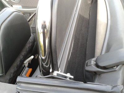

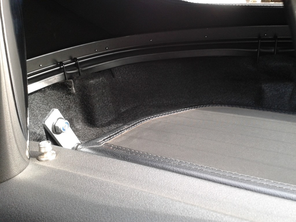

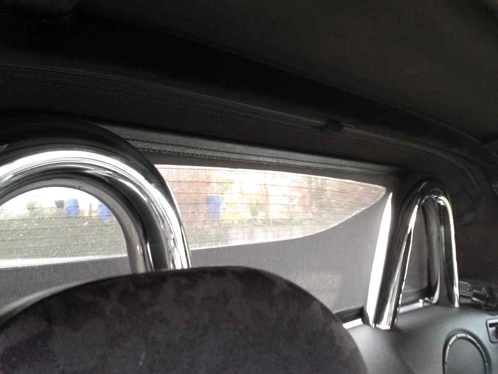

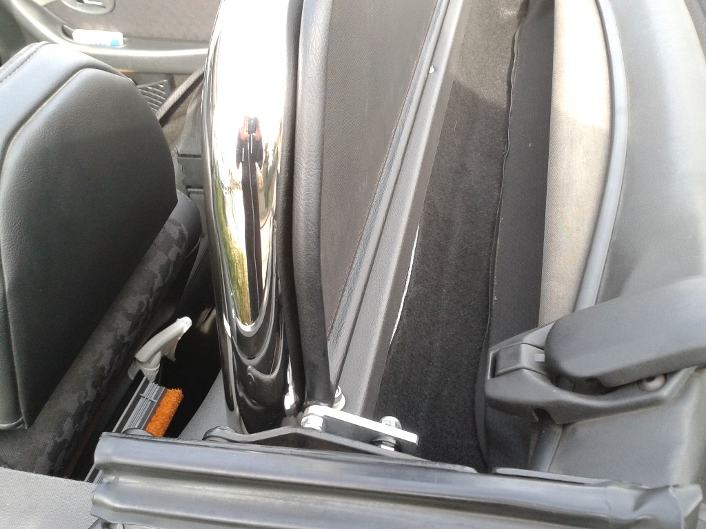

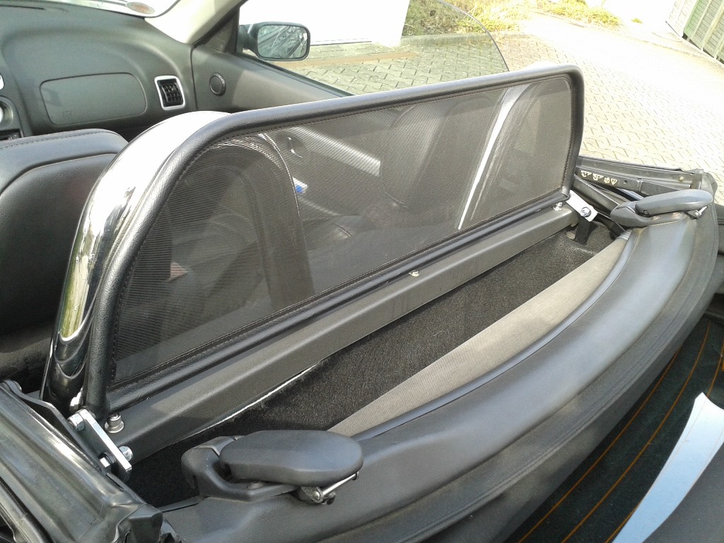

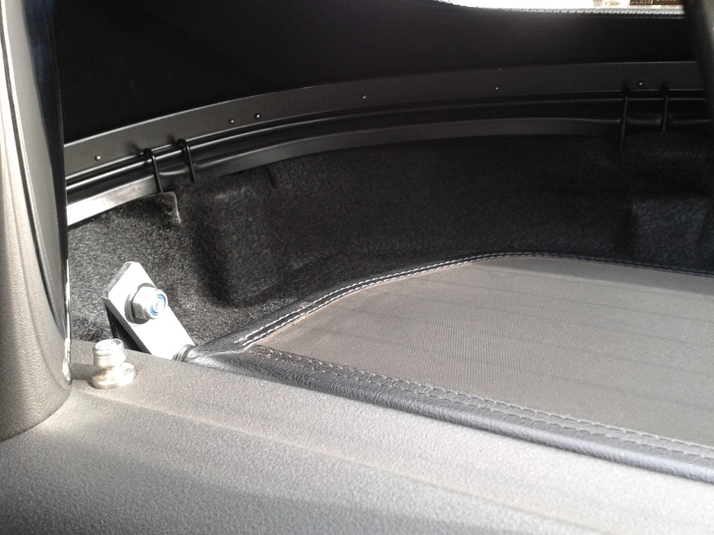

Beitrag Pics mit Windschott
Hi Daniel .
Anbei die versprochenen Fotos von den Bügeln, die Querverbinder der Klappmechanik
sind ca. 3cm kürzer als die Originalen.
Bei geschlossenem Dach kann man das Windschott waagerecht und senkrecht
stellen, habe ne Glasscheibe drin, das passt so gerade.
Die Bügel habe ich nicht an dem mitgelieferten Träger befestigt, bitte keine
Diskussion darüber, sehe sie als "Designbügel", bei nem Überschlag würden
die an dem mitgeliefertem Halter auch nicht helfen.
Sie sitzen Quasi auf der Abdeckung auf, von unten habe ich mit einer passenden Bohrkrone solange
gesenkt, bis ich mit Mutter und Hilti-Scheibe hinkam.
Für die HU wechsle ich evtl. spontan die T-Bar, dann gibt`s auch keine Diskussionen. ;)
Daniel, kannste dir gerne auch mal im Original in Lev. ansehen, evtl. verbunden mit einer
Aufpumpaktion des Fahrwerks. :)
20150307_120529a.jpg [ 197.79 KiB | 30301-mal betrachtet ]
20150307_120538a.jpg [ 231.99 KiB | 30301-mal betrachtet ]
20150307_120621a.jpg [ 155.23 KiB | 30301-mal betrachtet ]
20150307_120809a.jpg [ 203.02 KiB | 30301-mal betrachtet ]
Olli.
