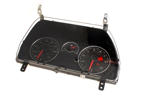

Passt die Instrumententafel vom LE500 eins zu eins in den TF bzw. was muss geändert werden ?

kommt auf das Baujahr drauf an... Kabelbaum brauchst auf jeden Fall auch

Meiner ist ein TF 2002 136, Kabelbaum wäre dabei !

Kann es sein das die Armatur nur ab Bj 2004 Funktioniert ??

Dann musst dir nen Kabelbaum bauen - da du noch das Lucas System drin hast

Frag Pieter von CoWa Car Parts, der hat alles dafür da. Inklusive Kabelbaum und LE500 Tacho in kmh-Ausführung.

Hab damals auch den LE500 Tacho von den Jungs von CoWa geholt.
Musste lediglich einmal umpinnen, da nach dem Einbau die Airbag Lampe leuchtete. Die Jungs unterstützen super und sind sehr kompetent.
mMn mit die beste Aufwertung des Innenraums.

Echt flott und freundlich die von Cowa nur den Preis finde ich recht heftig :o 375.- inkl. Versand !
Im Netz würde ich das ganze um knapp200.- inkl. Kabelbaum bekommen, die frage ist nur ob es dann auch "Plug and Play" wie bei Cowa passt :(

nein beim Lucas System musst du alles umpinnen und den Kabelbaum passend machen zwischen Auto und Tacho....

Meilentacho oder km/h Version?

in uk verscherbeln sie gerade die kmh versionen...

genau, Km/h !
