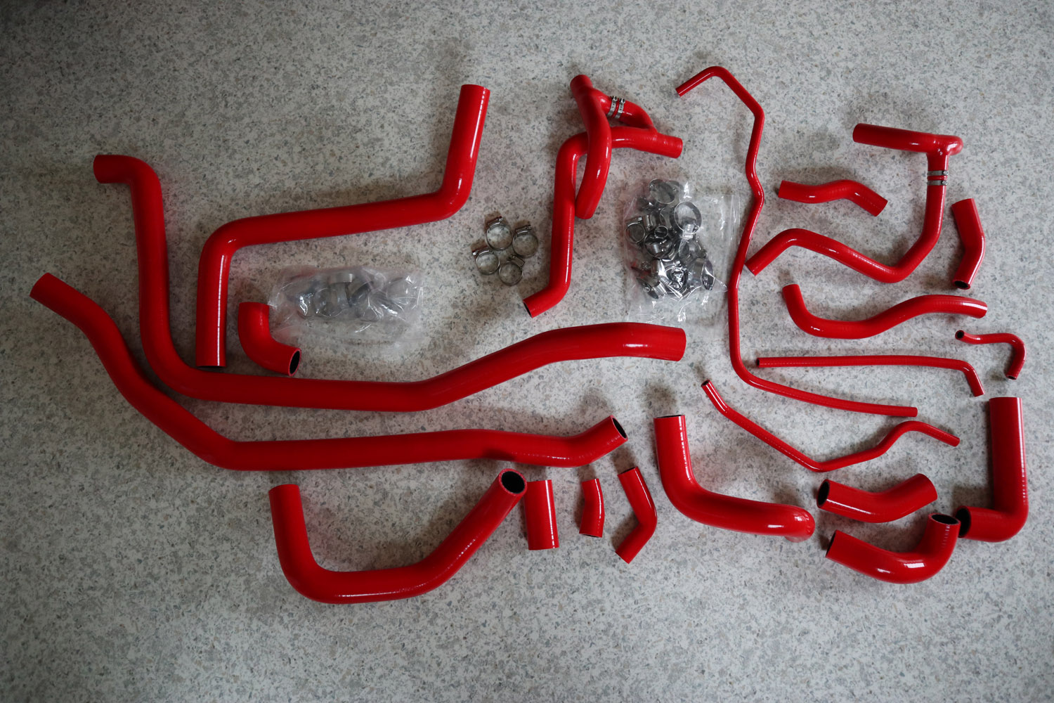

Demnächst will ich dann loslegen und mich an den Zahnriemenwechsel am Trophy wagen...
Da auch die Kühlflüssigkeit nach nun geschätzt 10 Jahren Dauerbetrieb (seit letzter ZKD) gewechselt werden soll und einer meiner Schläuche des Wasserkreislaufs eh schon anfängt durchzuscheuern,
dachte ich mir, "no risk - much fun" und warum nicht gleich die anderen mit austauschen.
Hätte natürlich auch Standardschläuche in Gummi, schwarz nehmen können, aber warum nicht ein bisschen Farbe in den Motorraum und vorn an den Kühler bringen, auch wenn man es nicht sieht? :lol:
Okay: hat jemand nen Tipp für ne durchsichtige Hutablage? :angel:
Silikonschläuche von Roose Motorsport incl. neuer Schlauchschellen:

Ach was haben die Schläuche als Set gekostet?

War nur ein Scherz mit der durchsichtigen Hutablage :lol:
Werde die Filzablage schon behalten, schon allein wegen der Geräuschkulisse. Bin mal ohne gefahren und der Krach war schon etwas jenseits des auf längere Sicht erträglichen ;)
Gekauft hab ich die Schläuche bei https://roosemotorsport.co.uk/silicone- ... -kits.html
incl. Versand hat mich der Spaß 670€ gekostet, hab lange hin und her überlegt, ob es wirklich unbedingt ein ganzer Satz sein muss, oder erst mal alles checken und nur im Zweifelsfall gegen neue ersetzen, aber nachdem mich der Trophy nun seit 10 Jahren ohne Probleme begleitet, wollte ich ihm mal was schickes gönnen :)

Beitrag Re: Ein bisschen Bling-Bling für den Trophy ;-)
Da steht überall nur TF... Das verwirrt mich ein wenig. Welche würden im F Mpi passen?
Sa 3. Mär 2018, 14:41
Beiträge: 1433
Ich gehe stark davon aus, dass F und TF bei gleichem Motor auch gleiche Schläuche haben.
Da meiner VVC bzw. TF160 ist, habe ich die genommen. Es gibt ja Schläuche, die bei beiden Modellen gleich sind, (allerdings muss man noch beachten, ob PRT oder nicht PRT),
dann gibt es noch einen Satz für VVC oder MPI.
dieser müsste bei allen Modellen passen:
https://roosemotorsport.co.uk/mgtf-02-0 ... e-kit.html
der nur beim MPI:
https://roosemotorsport.co.uk/mg-tf-1-8 ... e-kit.html
dieser auch bei allen ohne PRT:
https://roosemotorsport.co.uk/mgtf-02-0 ... -hose.html
Falls ich falsch liegen sollte, werde ich demnächst berichten ;)

Die Rohre werde ich mir auch mal angucken, aber die wurden so weit ich mich erinnere vor 10 Jahren auch gewechselt.
Ansonsten habe ich noch das Low Level Coolant Alarm Sensor Kit beim Mike S. dazu bestellt.
Die Silikonschläuche haben übrigens ca. 6 Wochen Lieferzeit, da sie laut Roose auf Kundenwunsch erst angefertigt werden (bei der Farbauswahl auch kein Wunder ;) )

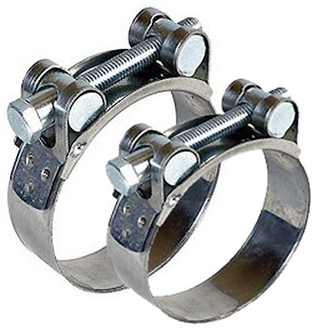

...und als Empfehlung:
T-Schellen.jpg [ 30.59 KiB | 27714-mal betrachtet ]
Mo 5. Mär 2018, 14:40
Die Schellen hab ich auch drin, mach Schraubensicherung drauf, der Edelstahl-Rotz gammelt ja nicht fest, die Schrauben rappeln sich bei mir immer wieder ein bisschen los. Muss ich auch nochmal dran.
