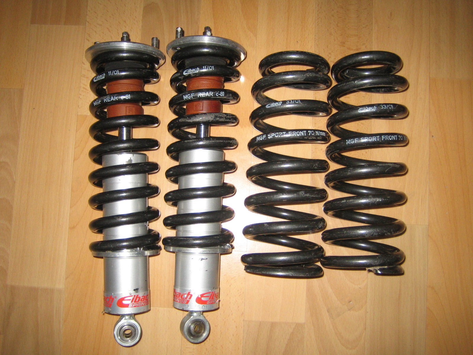

Es gab m.W.n. bereits 2001 versuche von MG Rover, den MGF auf Schraubfederfahrwerke zu bringen (und dann kam der MG TF).
Über Teile eines solchen Fahrwerks für den MGF verfüge ich noch (Dämpfer/Federn von Eibach).

Wie versprochen das Foto von dem Schraubfederfahrwerk für den MGF aus 2001
MGF_Suspension.JPG [ 607.7 KiB | 29922-mal betrachtet ]
