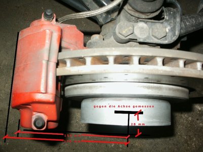

Asso, und hier die Abmaße der AP Bremse:
brake001.jpg [ 334.26 KiB | 14355-mal betrachtet ]
