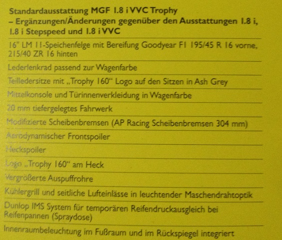

Die original MGF Trophy's hatten die AP 4-Kolben Bremszangen original drauf, dann gab es da noch für den TF dieselben (TF 160) und die abgespeckten roten Zangen (2-Kolben) und die RD-Typen hatten die normalen sch... Zangen drauf.
Sportspacks gabs schon immer...
Aber da können die Nerds (haut mich jetzt nicht, ist nicht böse gemeint. Bin selber einer) hier sicher mehr beitragen.
Do 23. Okt 2014, 16:00
Beitrag Re: TF 160-Bremse im MGF
einmal Schwarz auf Gelb
Foto 1.JPG [ 111.09 KiB | 27452-mal betrachtet ]

Peter du bist mein Held kannst du mir das in einer Druckbaren Version mal schicken?
AP Bremse wurde bei mir vom Tüv ohne Probleme eingetragen, kannst gerne eine Kopie haben.
