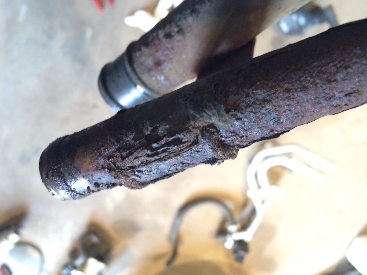

Eine Woche später, aber es ist tatsächlich was passiert! Die Kühlwasserrohre am Motor waren nicht mehr zu retten:
Dateikommentar: alter Gammel

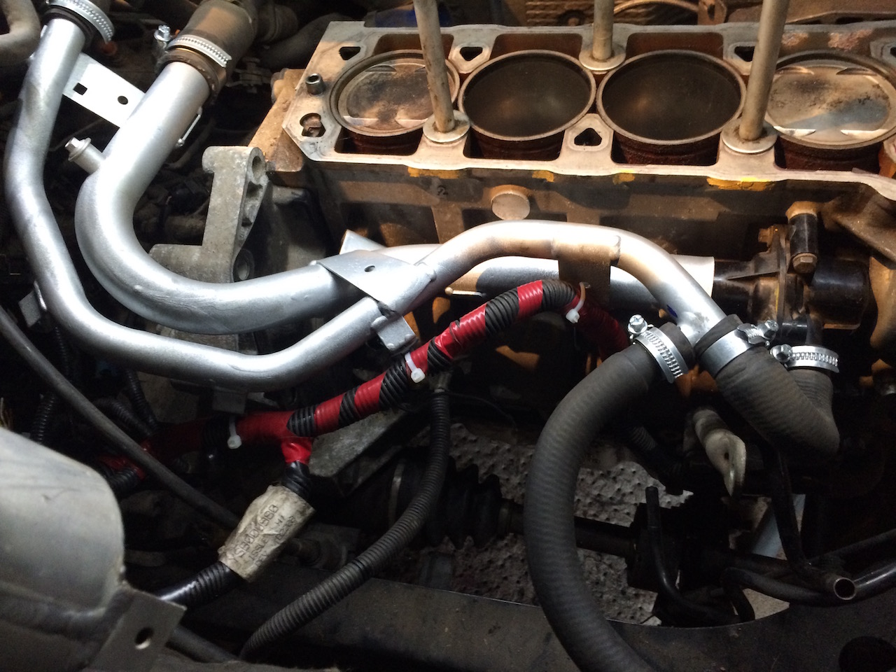

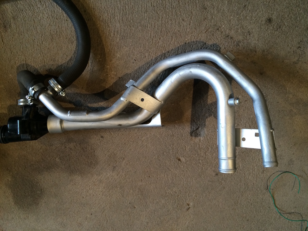

Also hatte ich Ersatz besorgt, den sandstrahlen lassen und dann mit Zinkspray behandelt:
Dateikommentar: neue Rohre

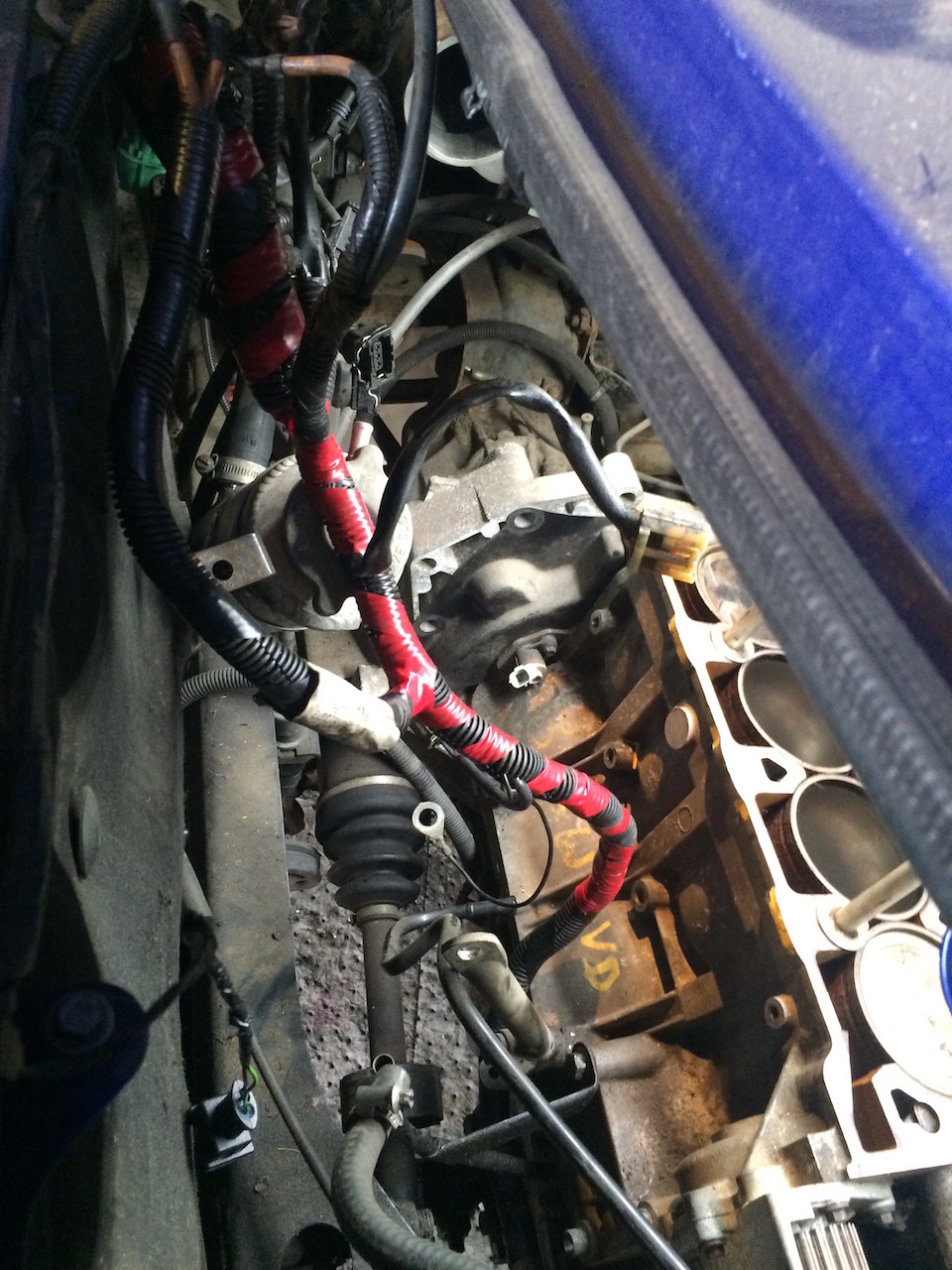

Als erstes kam aber der neue Motorkabelbaum rein (Dank nochmal an Peter H.!). Wenn der ganze Mist raus ist, geht das eigentlich ja ganz flott.
Dateikommentar: Kabelbaum
IMG_0124.jpg [ 349.34 KiB | 48271-mal betrachtet ]
Alles schön mit Edelstahl-Schlauchschellen, und dann den Kabelbaum ordentlich dran verlegt:
Dateikommentar: alles drin
IMG_0128.jpg [ 305.58 KiB | 48271-mal betrachtet ]

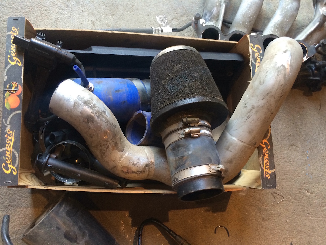

Und wieder ein bisschen was erledigt. Als erstes kam endlich der Luftfilter raus, der war m.E. sehr unglücklich unter den LLK gequetscht, der kommt dann später woanders hin. Das ist der Knabe samt seinem Geweih. Das war ein Gefummel, sich ich Euch! Aber jetzt ist da hinter dem Getriebe wieder PLATZ!

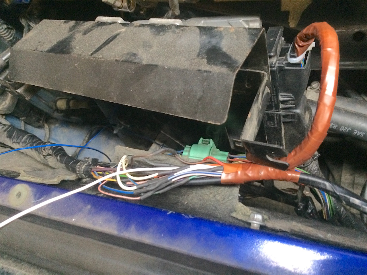

Und der Kabelbaum zur ECU ist auch fertig. War auch ein schönes Gewurschtel. Ich denke, ich werde die Tage mal die Spritpumpe abklemmen, dann ne Batterie reinsetzen und schauen, ob mein PScan sich mit dem Steuergerät unterhalten kann.
Kabelbaum fertig.jpg [ 364.77 KiB | 47778-mal betrachtet ]
Wenn es läuft, dann muss ich noch etwas mehr Isolierband drummachen, und dann noch die Schaltleitung zur Turbosteuerung schick verlegen. Anlasser ist auch wieder drin, muss ich nur noch festziehen. Lichtmaschine lass ich erstmal draußen, denke ich, sonst ist das nachher wieder zu eng mit dem Lader.
