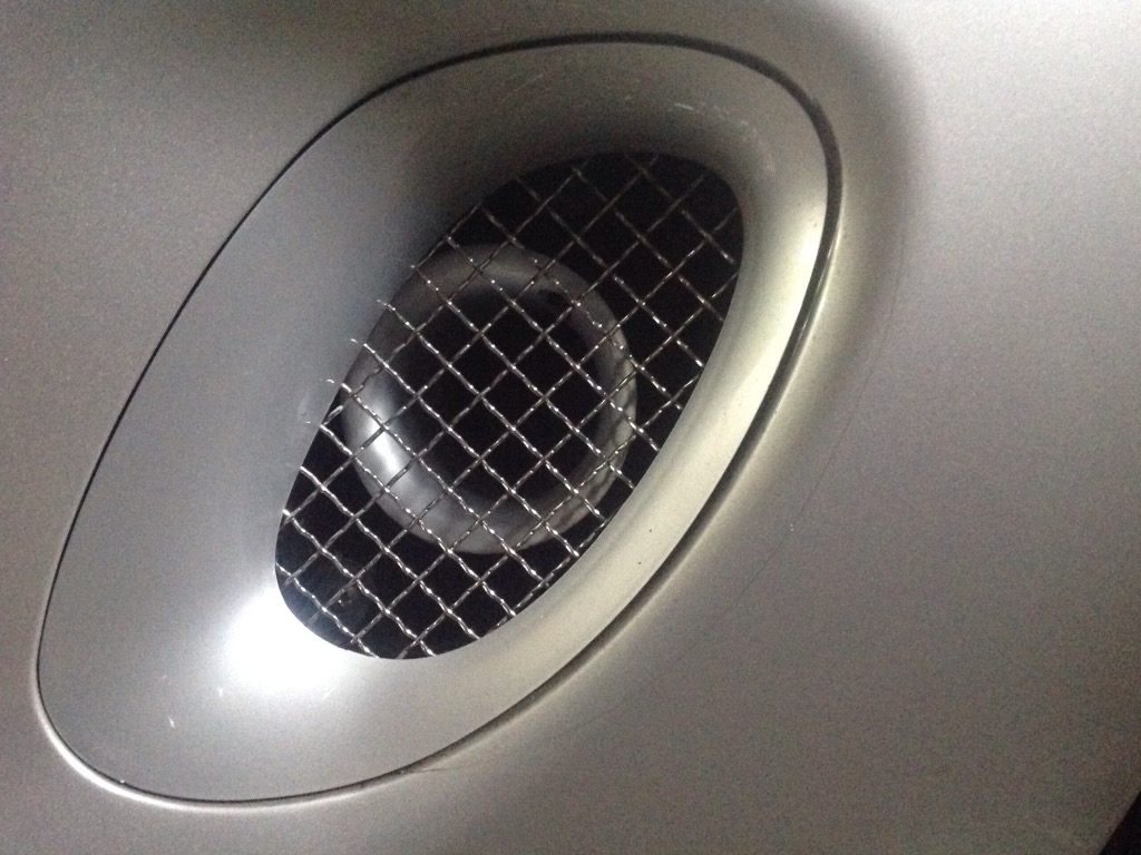

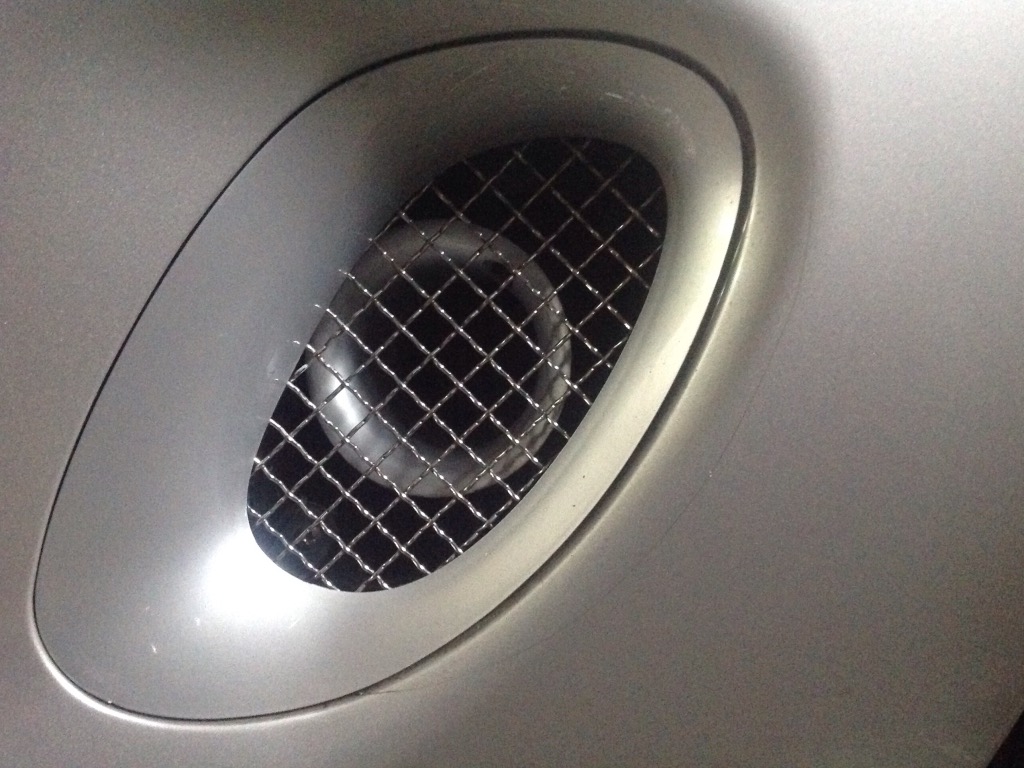

....bin auch dem Mythos erlegen, so sieht er aus: ;)

Nein, ist nur ein Wellschlauch mit einem Trichter aus einem Lautsprecher vorn dran. Der Schlauch führt direkt in die original Lufibox mit K& N Einsatz.Fürs Soundtuning habe ich einen zusätzlichen dünneren Wellschlauch luftdicht oben am Deckel der Lufibox angebracht und links nach oben in den Verdeckkasten geführt. ( Gummistopfen entfernt )Am Ende ist er mit einer Gummimembran verschlossen.
System BMW Z4 http://www.zwiki.net/index.php/Soundgenerator
