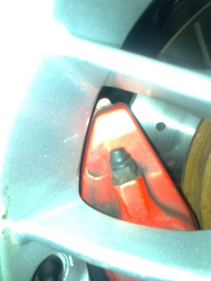

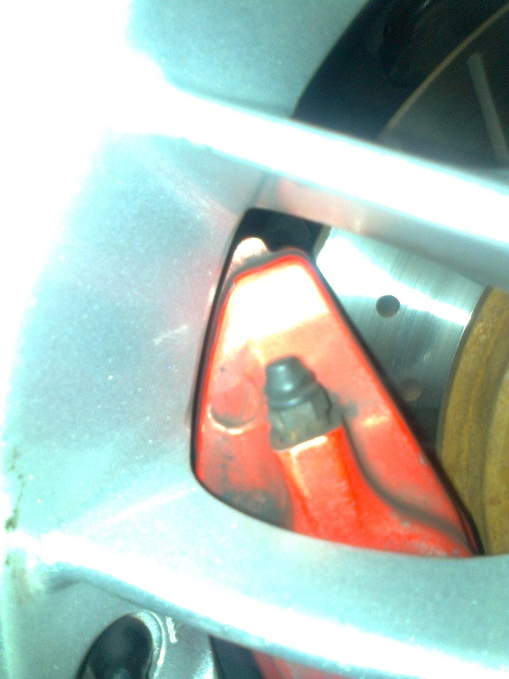

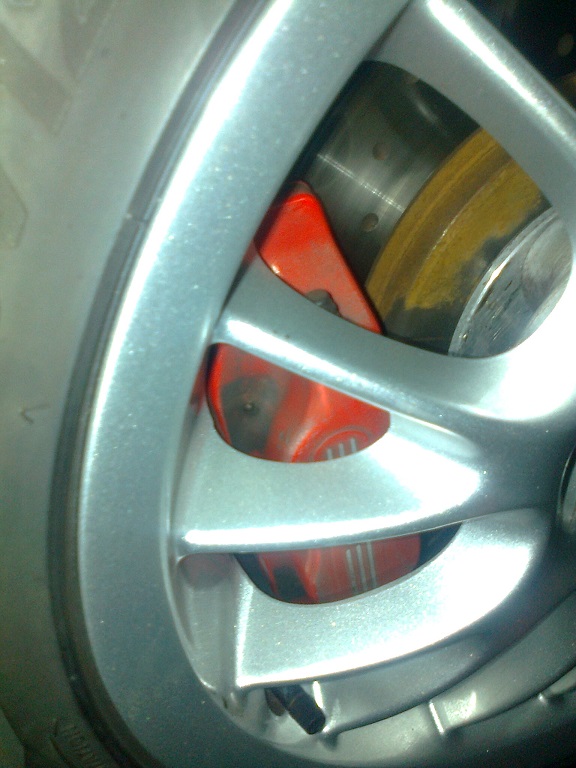

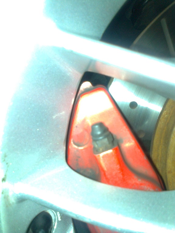

So, Gestern war es soweit und wir haben beim Stammtisch mal die Felgen probiert.
Die Hairpin/Multispoke passen mit 5mm Spurplatten drauf und lassen sich ohne Berührung/Schleifen drehen. Der Abstand zwischen Felgenstern und Bremssattel ist ausreichend. Was mir ein wenig Sorge bereitet ist der Abstand zwischen Felgenbett und Bremssattel, der ist so ca 2mm. Gibt es da eine Mindestanforderung an den Abstand oder kann man sagen, wenn alles frei läuft ist das OK?.
Hier mal Bilder von der Hairpin und der großen Bremsanlage (Peter hat auch noch Bilder gemacht ;) ):
Foto0212.jpg [ 26.66 KiB | 56261-mal betrachtet ]
Foto0214.jpg [ 130.71 KiB | 56261-mal betrachtet ]
Foto0211.jpg [ 113.45 KiB | 56261-mal betrachtet ]
Zuletzt geändert von Michael N. am Fr 28. Nov 2014, 09:29, insgesamt 1-mal geändert.

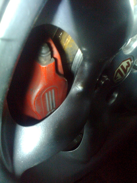

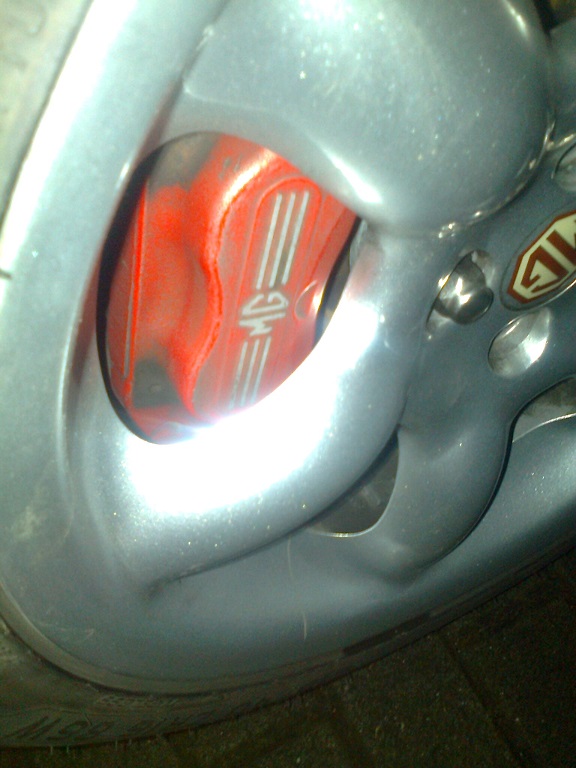

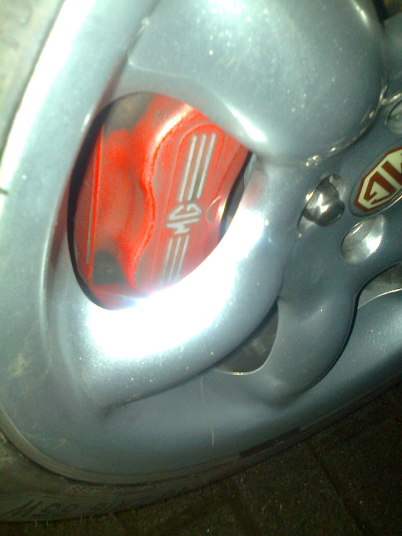

Bei den Brooklandsfelgen haben 5mm Spurplatten nicht ausgereicht :-( . Nachdem wir 2x 5mmSpurplatten untergelegt haben, ließen sich die Brooklandsfelgen montieren und hatten ausreichend Paltz, da gibt es auch kein Problem mit Abstand zum Felgenbett. Es kann sein das auch 7-8mm reichen würden. Peter wird bestimmt auch noch Bilder nachreichen ;).
Dazu auch noch 2 Bilder. Wie schon geschrieben mit 10mm hinterlegt:
Foto0216.jpg [ 116.24 KiB | 56261-mal betrachtet ]
Foto0215.jpg [ 164.63 KiB | 56261-mal betrachtet ]
