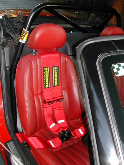

Super da klink ich mich doch mal ein...Hab auch Hosenträgergurte hier liegen+ Rennsitz und tüftel grad an dessen Einbau. Von safety-devices gibts ja einen Ü-Bügel mit 4-Punkt zum schrauben.
Hat den mal jemand eingebaut? Wo bekommt man den in Deutschland?
Und geht das Softtop damit noch zu?
Ich hab hier mal ein Foto vom britischen Forum, aber der Bügel sieht etwas anders aus wie der von Safety-devices. Kennt den jemand?

Prmpte Antwort aus England von safety devices..
Thanks for your enquiry, Frank.
If your MGF has the Motorsport Hard Top, you will be able to close the roof once the N072 rear cage is installed. If your MGF has the standard Hard Top of Soft Top, you will not be able to close the roof.
schade..Ich bin mir aber sicher, daß der Kollege auf dem Foto sein Dach zu bekommt, die Frage ist nur welcher Bügel ist das?
