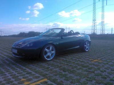

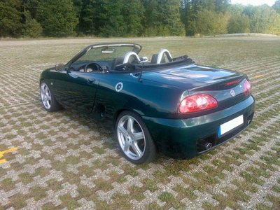

ich sage ja nicht, das jemand genau das nachmachen soll was ich tue (schweller). aber für mich als spengler - lackierer ist es kein thema, und gleich auch eine antwort auf die lack frage.
klar wenn man alles machen läst kostet das auch was, und ist warscheinlich auch wirschaftlich nicht sinvoll. hat man jedoch die möglichkeiten, ist es keine grosse sache. und nur der frontumbau wie hier die rede war, ist ein klacks.
noch was zum meinem wagen, den habe ich für 800,- euro gekauft mit kaputter zylinderkopfdichtung, kleinem unfall, löchrigem verdeck, verhunzter innenausstattung, also ein "total schaden".
da mir der TF aber besser gefiel, habe ich mich für den umbau und neuaufbau entschieden. bis jetzt habe ca. knapp 3tsd. euro für das ganze fahrzeug ausgegeben, wobei fast alles neu oder neuwertig ist. also damit vor der schrottpresse gerettet, und habe sehr grosse freude an ihm... :-)

Der TF ist ja nur verstärkt worden, weil das viel härtere Fahrwerk dies notwendig gemacht hat :angel: Also der F braucht da keine Nachhilfe vom F, in Verbindung mit dem Hydragas-Fahrwerk passt das schon.
Hat denn niemand mal nen F-Fahrwerk in nen TF verpflanzt?
@Mykel
Du hast den fehlenden Klarlack auf den Innenflächen vergessen :mrgreen:
Wenn ich nen F hätte kämen da die Trophy-Scheinwerfer rein und das war´s dann mit dem Front-Facelift für mich.
@Bawo
Sieht gut aus, nur passen die Lüftungsschlitze nun nicht mehr zum Rest, daher kann ich deine Überlegung verstehen.
Fette Felgen :up:
