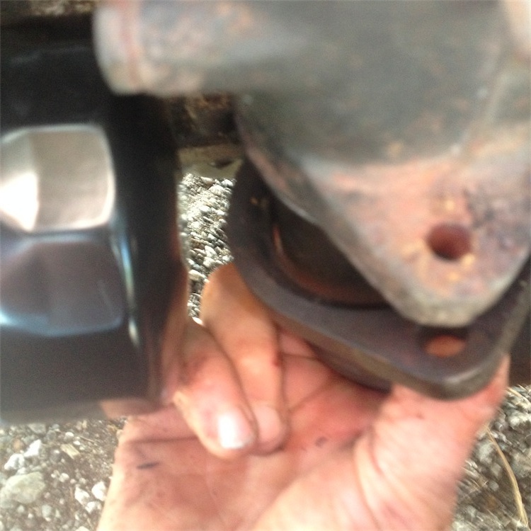

So, alles im Lot !
Der Bosch Ölfilter hats gemacht und es ist genug Platz um da ein Hitzeschutz zwischenzusetzen ...
Ließ sich auch draufdrehen , ohne den Abgaskrümmer + Turbo abbauen zu müssen , das war zuerst unsere Sorge ...

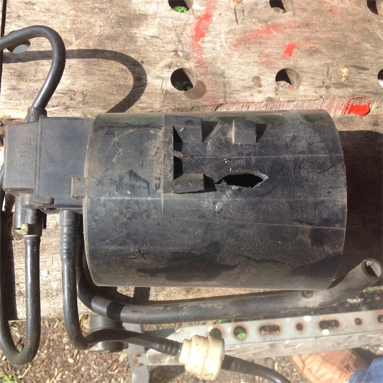

Und als ich mir meine Teile so anschau , die noch nicht verbaut worden sind und versuche mich dran zu erinnern, wo was hingehört , seh ich das :
dat is nich originool.jpg [ 230.25 KiB | 24407-mal betrachtet ]
WAT ? :mrgreen:
Das ist Aktivkohlefilter hab eben ich gegoogelt ... sitz das Dingens am Unterdrucksystem, oder wat :?: und issas wichtig , das Teil heil drin zu haben , oder ist das eins von den von mir so geliebten " drauf geschissen " Bauteilen ...
HUH ? :mrgreen:

Do 23. Apr 2015, 14:57

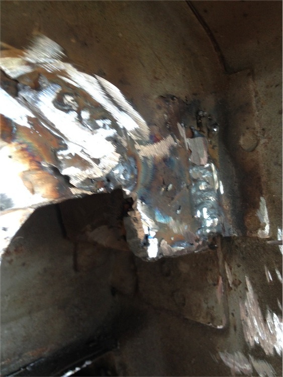

Hast du den in Jeremy-Clarkson-Manier mit dem Hammer ausgebaut oder was? Den kann man doch einfach nach oben abziehen ... :konfus:
Fürs erste würde ich den mit irgendwas geeignetem abdichten, 2K-Kunstharz mit Glasfasermatte fällt mir da ein. Aber dicht sollte der schon sein. Hauptsache der hält dann noch.

Ich hab keine Blassen , wo das herkommt , ehrlich ! :mrgreen:
Jan , Thorsten ! Wer war das ? :lol:
Wir haben den ganz normal abgefummelt ... und keiner von uns war da mit nem Hammer bei, sicher nich ... ;)
Ich versuch das mal abzudichten ...
aber ist da irgendein Druck drauf, auf dem Teil ... ?
JAAAA; ich hab keine Ahnung , so isses ! :lol:
Rimmerbros sagt für 100 Pfund neu, nix da ...
DirkoHT und gut is ...
Fuhr ja mit dem Loch vorher auch ...
Drauf geschixxxx .... :lol:
Do 23. Apr 2015, 16:40
Wie Mykel schon sagte: Abschleifen und dann papp da ne Glasfasermatte drauf und epoxy das zu...fertich!

Aber damit ich nich doof sterbe , bitte , was hat es mit mit dem Teil da auf sich , so nur grob , ne Erklärung fürn Dösbaddel : da oben ist doch auch ein Sensor drauf , oder ? Was wird da durch den Aktivkohleeinsatz gefiltert ? Druck drauf , ja , nein ?
wassas da fürn Dingens ? ein Link geht auch ...
Do 23. Apr 2015, 20:26
http://www.im-auto.de/autolexikon/aktivkohlefilter.html oder http://www.kfz-tech.de/Aktivkohlefilter.htm :)
Do 23. Apr 2015, 21:00
Absolut geil ! :up:
Das gehört somit zum Spritkreislauf, aha ...

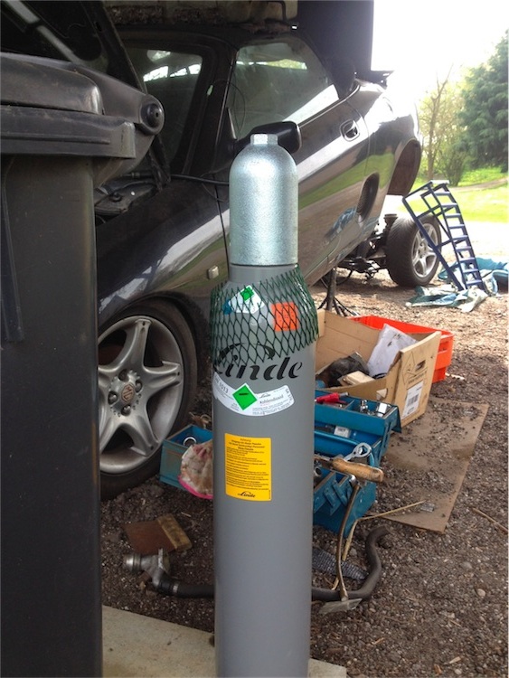

Jetzt gehts ans Eingemachte :
Die Geschichte ist wirklich ganz geil und ich machs kurz ...

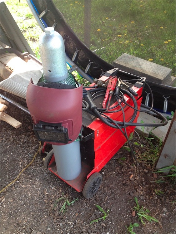

Ich wollt Schweißen ( und ich sag noch nich warum ... haha ) und das Gas war alle !
Da der Anschluss nich passte , bin ich im Baumarkt nix geworden. Brauch ja nur ganz wenig ...
Ich zu hin zu einer Firma , welche um die Ecke Ihr Unwesen treibt ...
Ich im Anmeldungstrakt , welcher einem Hochsicherheitsgefängnis gleicht ...
Kommt einer vorbei , mit den Worten : " hey, spielst Du noch beim ESV ? und was willst Du denn hier ? :lol: "
Ich : " ach, hier arbeitest Du ? :lol: "
Somit weiß ich jetzt , das es sich gelohnt hat , mit und gegen so einige Leute Fussball gespielt zu haben ... auch wenn man Sie nicht vom Namen her kennt :mrgreen:
Er : "hmmm, aha , äh , neee, Flasche Tüv abgelaufen , geht nich mehr so wie früher , Anschluss 3/4 hastenichgesehn .... , was brauchste ? "
Ich : " irgendwas zum am Auto herumbraten "
Er : " äh schlecht ... wohnste noch da oben am Deich ? "
Und gestern kam das :
Das ist doch wohl der HAMMER .jpg [ 164.43 KiB | 24323-mal betrachtet ]
Jetzt wird geschweißt ! :lol:
Ihr dürft beten ... ich bin da sonst kein Freund von , aber wenns denn mal hilft , gebt Alles ! Ich kanns gebrauchen ...
Ich werd noch " hexe, hexe , hexe dreimal schwarzer Kater " in meinen Bart brabbeln , dann sollte es genug sein ...
HALLELUJAH !
Jetzt gehts los ...

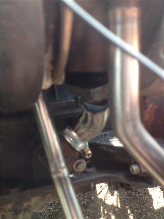

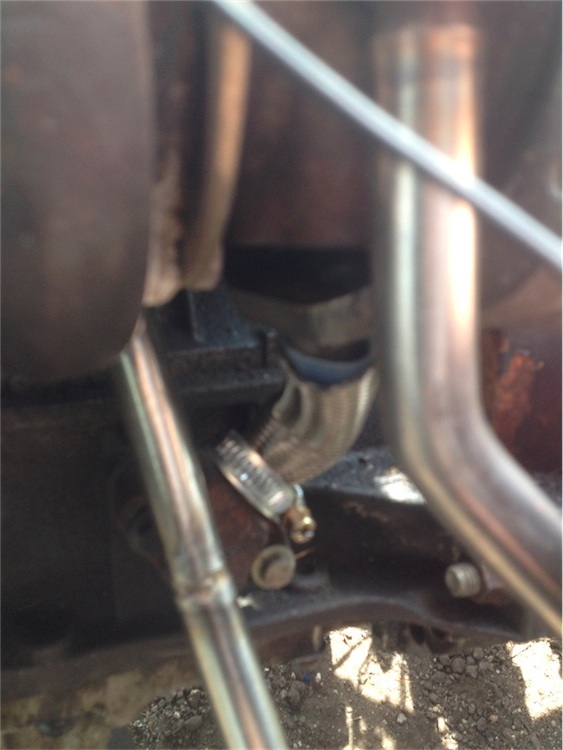

geht nich .jpg [ 99.59 KiB | 24323-mal betrachtet ]
Der original Oilreturnstutzen am Block geht leider 90 Grad nach oben weg und das Flexrohr knickt dann so , wenn ich Ihn zur anderen Flanschverschraubung ziehe, das da kein Öl mehr durchlaufen kann ... nada ... :roll:
Ich brauch nen anderen Stutzen/Flansch am Block , so ward dat nix ...
Na ja ... wird schon ...

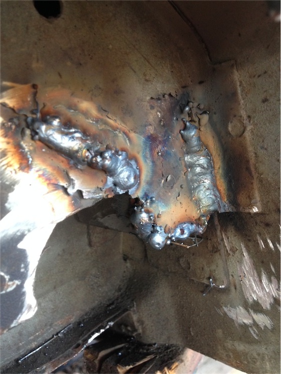

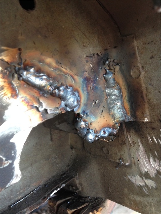

Schweissschein bestanden ! Man glaubt es kaum .... :ugeek:
Ich kanns selbst kaum glauben ... :lol:
Aber der Reihe nach !

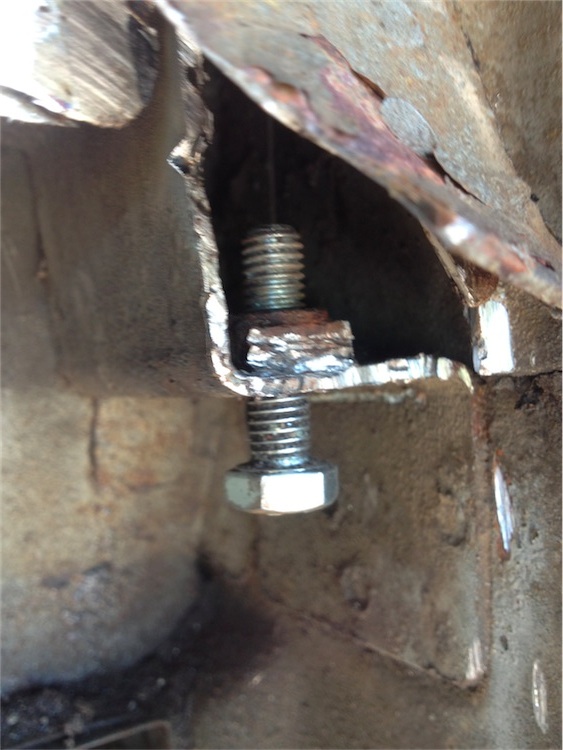

Also, nachdem ich letztens biblisch ins Klo gefaßt hab , Thema Gewindebohren wegen der Subframeschraube , kam zum Schluss die Info : "Flex hier und da auf und hau die Kontermutter da raus und schweiss ne Neue ein ..." hab mich bis dato nich getraut davon zu berichten ... :roll:
Ich mir einen abgebrochen und schlussendlich das hier fabriziert, weil ich echt die Faxen dicke hatte ... :twisted:
Ahnungslos im Orbit.jpg [ 119.37 KiB | 24296-mal betrachtet ]
Im Endeffekt war der ganze Aufriss fürn Arsch , denn die Kontermutter ist nicht gepunktet , sondern komplett rundrum fest(geschweißt?) , die ließ sich nicht mit herbster Gewalt abscheren ... da hatte ich dann die Arschkarte gezogen , als ich beim dann folgenden letzten Versuch durch einen glücklichen Umstand doch noch das Gewinde reingekriegt hab ...
war ich komplett bedient , aber sowas von , war alles für die Katz gewesen ... :?
Glücklicherweise hatte mir der Bruder von meinem Gitarrenschüler , der Schweisser von Blohm und Voss , zu meiner Freude ein kleines Geschenk mitgegeben ...
Der Helm macht den Unterschied.jpg [ 206.71 KiB | 24296-mal betrachtet ]
Und damit gings dann , äh, relativ , öhhh , ganz einfach ... :
fürs erste Mal nach 28 Jahren , not bad.jpg [ 142.6 KiB | 24296-mal betrachtet ]
dann die Überstände abgeflexxt und ich sach ma , besser als vorher ! :mrgreen:

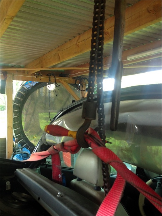

und es für morgen soweit vorbereitet :
is wieder soweit .jpg [ 189.87 KiB | 24296-mal betrachtet ]
kennt Ihr schon , klar, diesmal mach ich den Stunt aber alleine , muss ja auch mal was alleine hinkriegen ... und ich hoffe morgen ist das Carport gut bei äh , Gebälk , denn ich werd die Karre wieder dranhängen ... :angel:
Houdini oder bullshit accelerator.jpg [ 132.93 KiB | 24296-mal betrachtet ]
