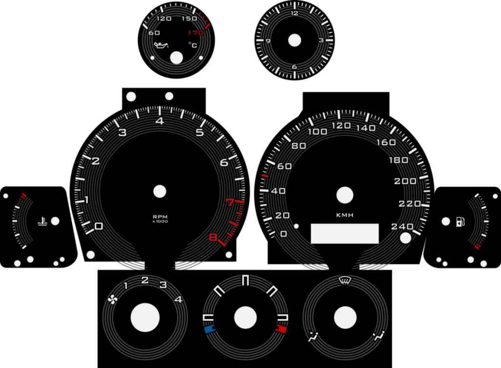

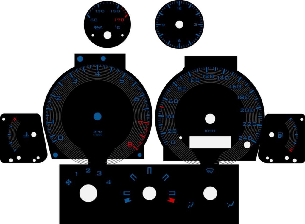

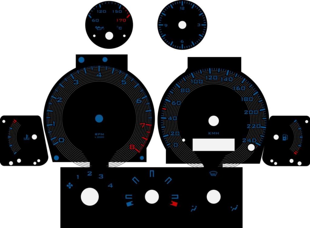

So meine Vorstellelungen sind nun als Layout fertig.
Instrumente als Plasma und Oil, uhr und Heizung ohne extra Licht dahinter.
Ich will noch etwas hinter die Plasmas machen damit es nicht durchleuchten kann.
Kosten sind dann knapp 200,-€
Dateikommentar: bei Nacht
MGF__TF_le500_Nacht.jpg [ 84.33 KiB | 13260-mal betrachtet ]
Dateikommentar: bei Tag
mgf__tf_le500_Tag.jpg [ 61.78 KiB | 13260-mal betrachtet ]

Comeo hat geschrieben:
... Die grauen Kreise sind nicht durchleuchtet.
Bist du dir dessen sicher?
Das sieht nämlich beim Klaus ganz anders aus.....

So nun habe ich etwas mehr Zeit, da die Schulung hier zu Ende ist. Muss auch erstmal von English auf Deutsch umschalten. ;)
Also die grauen Kreise sind durchleuchtet wenn Sie in der Nachtansicht zu sehen sind. Da wir ja keine beleuchteten Nadeln haben können wir so die Nadel auch Nachts sehen wenn die Frontbeleuchtung aus ist und das habe ich vor.
Bei den Zusatzinstrumenten habe ich darauf verzichtet, da dort die blaue Farbe etwas von den Instrumenten abweicht. Dort werden keine Plasmascheiben verwendet.
Anbei ein Beispiel wie die grauen Kreise leuchten sollen bei Licht an.

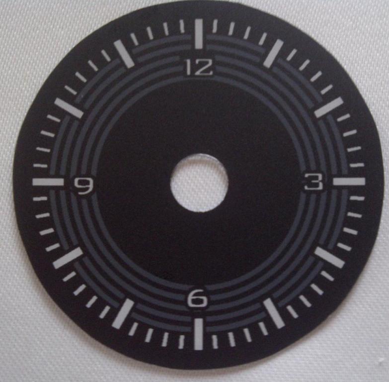

K-Tec wird aber von mir die alten Scheiben bekommen, da doch so einiges nicht stimmt.
- Scalen von Tankanzeige und Temperatur zu weit außen.
- Lüftereinheit, Uhr und Oiltemperatur leuchten nicht blau durch. Hatte aber den Eindruck das es mit Taschenlampe bläulich war.
- Es fehlen viele Löcher in den Instrumentenscheiben
- Stromzufuhr beim Tacho ungünstig
Hoffe die können das besser machen wenn die original Scheiben bei denen sind.
Erste Erfahrung:
Sieht gut aus besonders Nachts gefällt es mir. Ein kleiner Wermutstropfen ist das bei Dämmerung es schwierig ist die Zeiger sofort zu sehen. Umbau ist schwieriger als gedacht. Bei Drehmesser und Tacho habe ich die ganze Nadel raus gezogen, was zumindest bei der Drehzahl dafür gesorgt hat der er bei 3500 U/min immer etwas stockt. Zum Anfang blieb er sogar hängen. Und ich glaube nach dem zweiten Versuch vor einer Woche habe ich die Kühlwassertempanzeige kaputt gemacht.

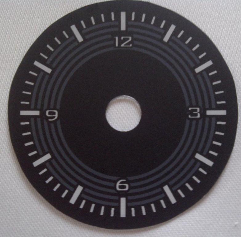

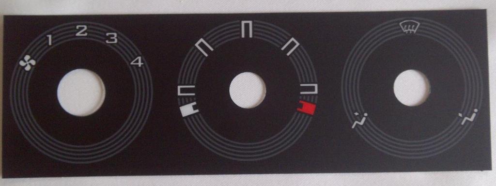

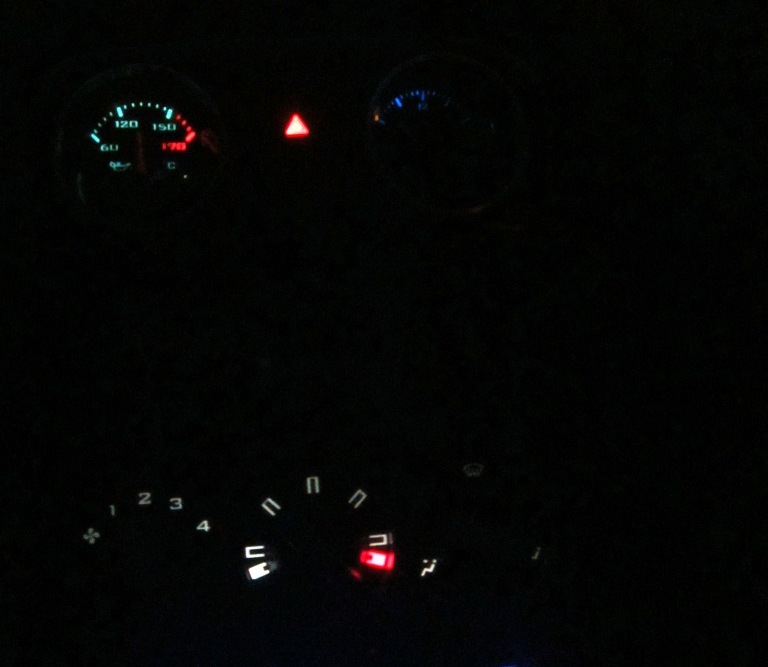

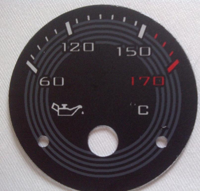

Ich weiß ich weiß, ich habe mir viel Zeit gelassen. Und habe immer noch nicht alle Bilder im Eingebauten zustand.
Aber hier die Nachtaufnahmen und die Zusatzinstrumente vor dem Einbau.
Die Zusatzinstrumente sind durchleuchtet auch blau wenn ich mit LED hinterleuchte. Das muss ich aber noch umsetzen. Mit Taschenlampe sind die schon blau.
