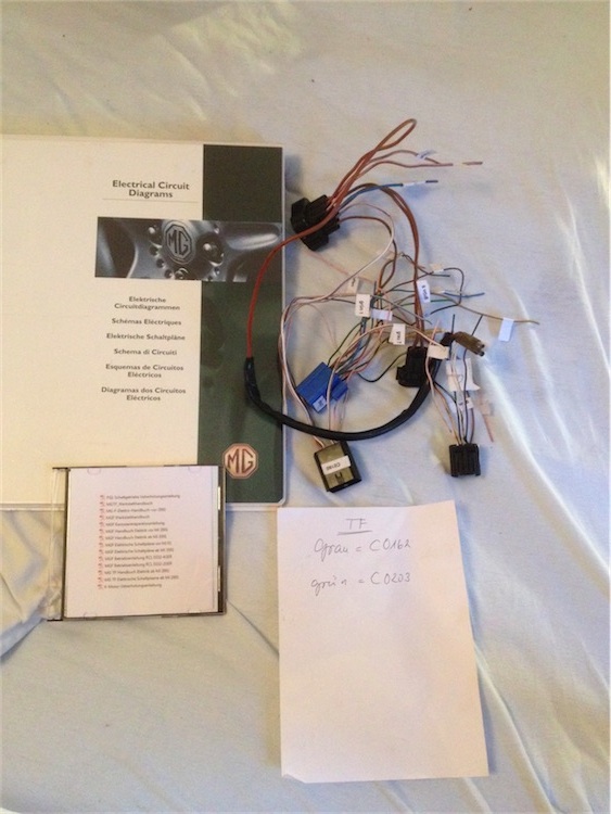

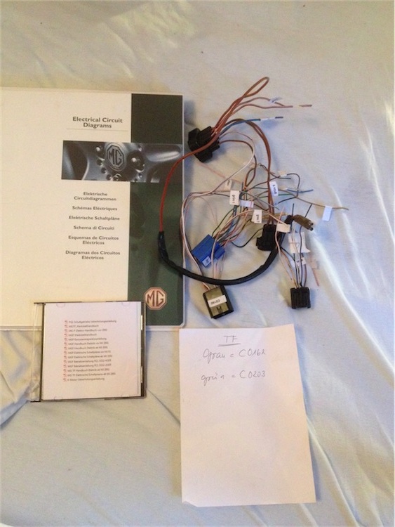

Päckchen ist da ! ( tanz ! )
Da hat der Moderator sich aber mal wieder selbst übertroffen !
Danke , Mykel ! :up:
die Lösung.jpg [ 120.27 KiB | 25571-mal betrachtet ]
und nun wird erst mal gelesen ... :up:
Ich glaub das ne gute Idee, sich mal nen Satz Stecker der Emerald Gegenseite zu besorgen , um die nun nicht
zusammen zu Löten, sondern zu "Steckern" , hab auch gelesen , das Löten gar nicht so gut sein soll ... wenn da dann was inne Büx geht , wär ja man Schade drum ...
und so einfach plug and Löt isses auch nich, auf den ersten Blick gibt es den C0157 an dem MK1 Fahrzeug Kabelbaum nicht , das ist da ein anderer Stecker , Stecker Typ wie der des Typs C0160 ...
Also , erst mal reindenken, abgleichen ...

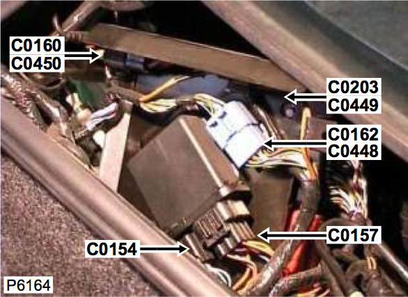

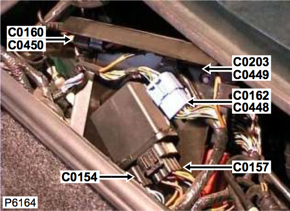

Der C0157 kommt ja auch nicht an den Kabelbaum, sondern an das Relaismodul, du Horst! :mrgreen:
Sitzt alles unter dem Blach vom Steuergerät, guckst du:
Bildschirmfoto 2014-12-31 um 12.25.52.png [ 389.75 KiB | 25567-mal betrachtet ]
Und mit dem Löten hast du recht, da besorgt man sich passende (0,5 mm²) Crimpverbinder, die Zange dazu hat bestimmt dein Nachbar. :lol:

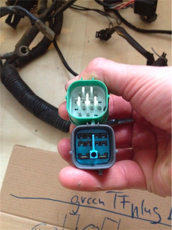

ABÄ :

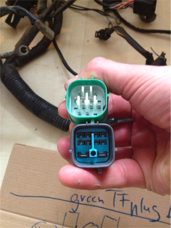

huhu.jpg [ 122.23 KiB | 25548-mal betrachtet ]
hat jemand von diesen Dingern mal die GEGENSTECKER Seite , dann kann ich das ( versuchen ) ordentlich (zu) machen, mal so meine Idee dazu ... PAVMI ?
Oder Teile-Nummer oder Name ... Industriestecker , ich war eben bei Conrad , da bin ich raus, das sind zu viele ...!
Hat oder kennt jemand diese Dinger ? ( Ja , hab auch die Nummer ypw 10051 aus dem MGTF Eletrik Handbuch genommen und NULL Punkte auf der Google Informationsskala ... DANKE , GOOGLE ! :down: :mrgreen:

Natürlich hat ein TF die passenden Gegenstecker, da gehören die ja auch hin. Das sind MEMS3-Stecker, die an dem Emerald-Baum dran sind, und die Gegenstücke, die am Wagen noch dran sind, werden da auch gebraucht. Nur dein VVC hat eben noch MEMS2 und dementsprechend andere Gegenstecker, deshalb musst du die MEMS3-Teile an dem Emerald-Baum ja auch gegen die passenden tauschen, die ich dir mit den Fähnchen geschickt habe.
Und nochmal ganz langsam:
alter MGF = MEMS2 Verkabelung und Stecker
MG TF = MEMS3 Verkabelung und Stecker
Emerald hat MEMS3-Stecker, weil in nem TF gewesen
Du brauchen aber MEMS2-Stecker, also grünen und grauen Stecker vom Motorkabelbaum abschneiden.
Passende Stecker die der Mykel geschickt hat dranlöten oder crimpen. :up:
Nun alles klar?

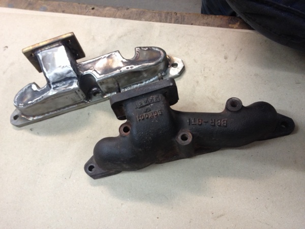

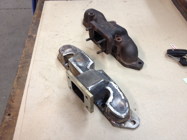

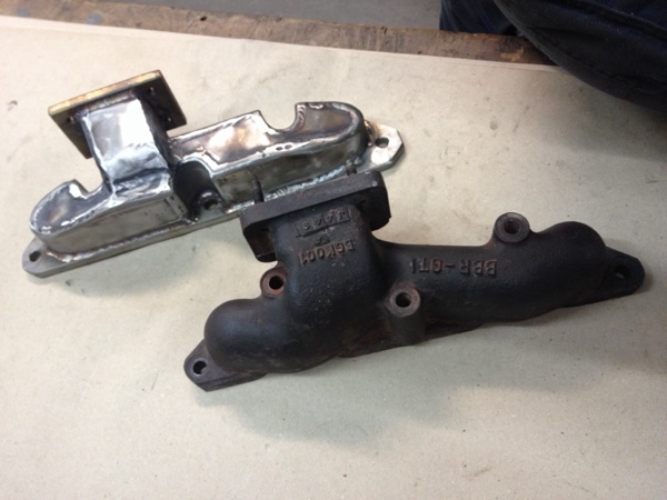

So Cadde, es ist vollbracht.
Dein Nachbaukrümmer liegt jetzt in meinem Kofferraum.
Ähnlich schwer wie das Original, aber kpl. aus Edelstahl.
Der wird dein Auto überleben. :mrgreen:
Jetzt muss er nur noch zu Dir.
