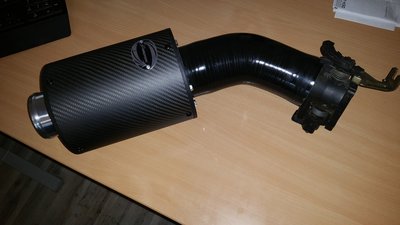

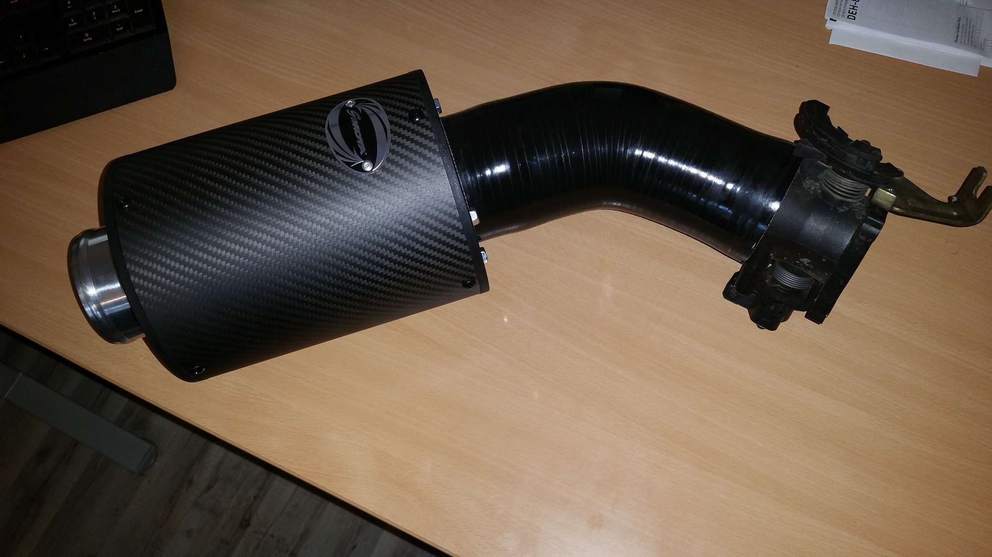

Heute ist der Filter und der Schlauch gekommen. Gleich mal die Passung geprüft... schaut gut aus:
20190921_184719.jpg [ 557.32 KiB | 50200-mal betrachtet ]
Bin mir nur nicht sicher wie rum der Filter muss. Ich habe keine Flow Markierung gefunden.
Das ist also der Schlauchland 76/67er Silikonschlauch der recht gut auf der DK und dem Simota sitzt. Der Luftfilter ist einer der letzten erhältlichen der Big Airbox Variante (WS-553). Wollte ich bewusst so haben, weil ich damals sehr positive akustische Impressionen bei Medaber "erbeifahren" durfte. Die kleinere Variante gibt es noch zu hauf. Da brauche ich erstmal keinen Daytona. ;)

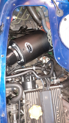

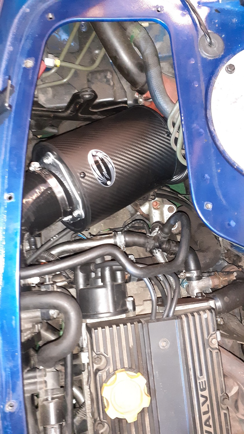

So, nach all den Jahren heute die Box eingebaut. Die Simota Big Box ist grenzwertig groß für die MGF.
Unbenannt3.jpg [ 444.8 KiB | 38632-mal betrachtet ]
Leider passt der Silikonschlauch nicht. Ich muss Ihn mit einem Cutter kürzen und selbst jetzt hat er einen Knick um den Winkel zu schaffen zwischen DK und Box. Also nicht optimal vom Durchmesser.
Von der Geräuschkulisse muss ich gucken heute Abend wenn mich meine Regierung fahren lässt. Ist mir jetzt auch zu heiß. War erstmal zur Landtagswahl gegangen und sehe dann weiter.
So 1. Sep 2024, 15:38
Beiträge: 1218
Beitrag Re: Sportluftfilter
2h Testfahrt beendet. Das "Elchgebrüll" was da aus der linkem Ansaugöffnung ertönt macht schon an. Ich vermute nur die Sucht danach lässt einen ständig mit voll geöffneter Drosselklappe umherfahren, was nicht gut für den Motor sein kann. Medaber hatte ja noch kurzer Zeit ne fällige ZKD.
Aber ich schließe mich an, dass man mit so einem Ding keinen Sportauspuff braucht. Schön ist auf jeden Fall, dass man wenn man Nachts dahingleiten will die übliche Ruhe herrscht. Das charakteristische Ansauggeräusch kommt wirklich nur bei voll geöffneter Drosselklappe und Last.
