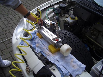

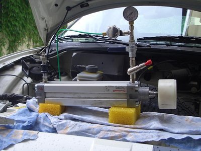

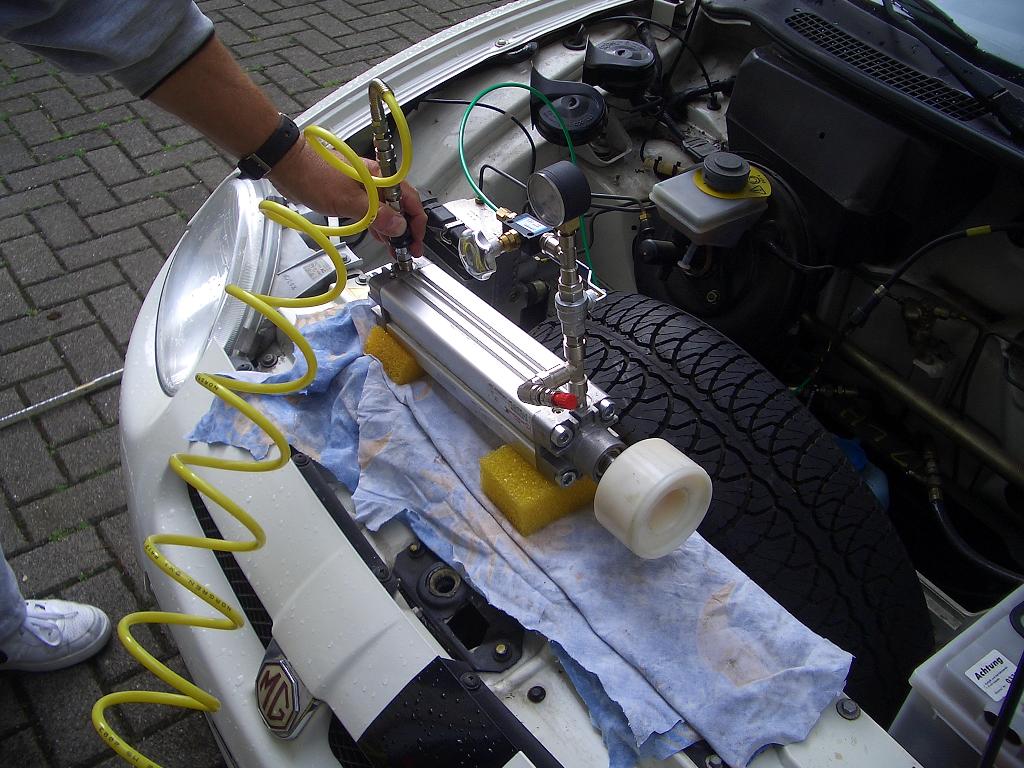

Also, eigentlich wollte ich schon immer eine selber bauen. Habe mir dann aber aus UK die umgebaute Fettpressenpumpe zugelegt. Die Erkenntnis war, die Pumpe ist unbrauchbar aber einige Komponenten sind gut. Die Uk Pumpe taugt aus 2 Gründen nichts. Punkt 1: Die Führung in der der Kolben läuft ist sehr schlecht entgratet, sprich nach spätestens 5 mal pumpen sind die O Ringe im Kolben hinüber, ich habe versucht dort nachzuarbeiten aber ohne Erfolg. Der 2te Punkt ist der das das Rückschlagventil in der Kreuzung aus einer Feder und einer Kugel besteht. Grundätzlich nicht verkehrt, jedoch wenn der Druck zu hoch ist, fällt die Kugel in die Kreuzung und die Pumpe wird zum Springbrunnen. Möglich das ich eine Montagspumpe erwischt habe, aber leider Tatsache.
Jetzt haben mein Nachbar und ich bei etlichen Bierchen folgende Pumpe auf die Beine gestellt. Sie arbeitet mit Luftdruck aus einem Industriekompressor mit ca. 30 bar und Druckminderer, so das der Druck in der Pumpe immer nur ein wenig höher ist wie im System. Das Fluid wird in der viereckigen Zylinder gefüllt und dann mit Luftdruck ins Auto. Dies geht nur mit einem Kompressor der die Leistung bringt, ein normaler "Haushaltskompressor" bringt ca. 8 Bar mit Booster kurzfristig 16 Bar, deswegen braucht man da einen mit richtig Bums. Über kurz oder lang werden wir wieder auf eine Handpumpe umbauen, da es etwas unpraktikabel ist ständig einen Industriekompressor mit rumzuschleppen um einen F aufzupumpen.

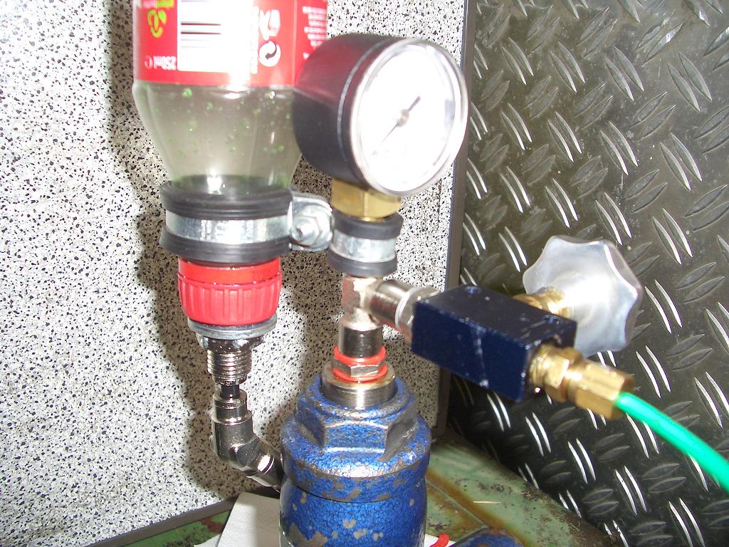

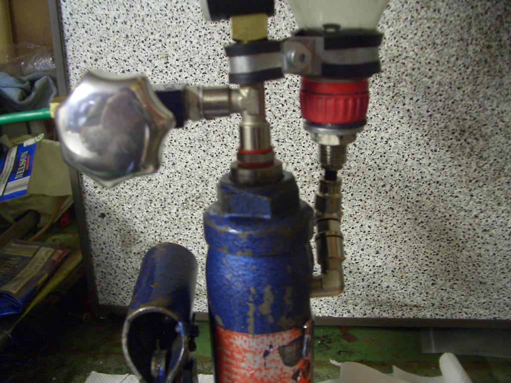

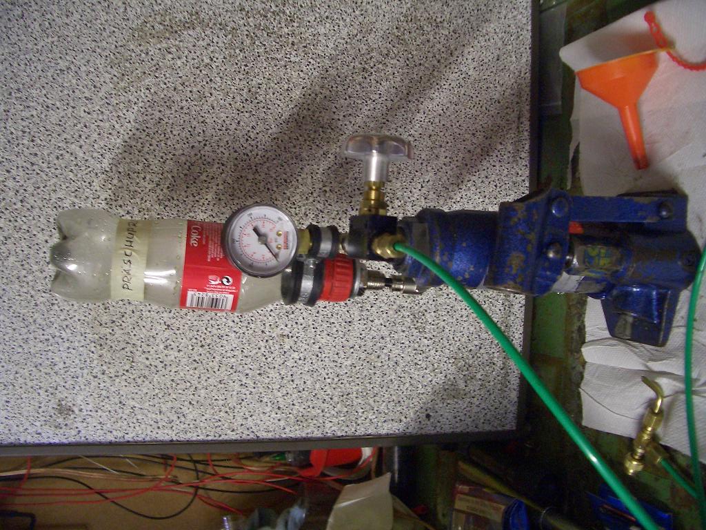

So, wir waren wieder fleißig in Garage und Keller. Nach dem "Hochdruckmonster" mußte was praktikabeleres her. Also, die Pumpe wieder komplett zerlegt und überlegt was wir nehmen, von Fettpressen hatte ich die Nase voll. So mußte dann ein normaler 2 to Hydraulikwagenheber aus dem Fundus dran glauben. Vorteilhaft war, daß dieser zum schrauben war. Öl raus und erstmal zerlegt, der Kolben ließ sich nur mit roher (bzw. heißer) Gewalt überreden sein bisheriges Tätigkeitsfeld zu verlassen. Dann den Kolben oben abgeflext, sauber gefeilt und ein Loch rein gebohrt (dabei waren dann 2 Bohrer hin), anschließend ein 1/8 Gewinde reingeschnitten. Anschließend den Kolben in die Laufbuchse eingeschweißt bzw. nur gepunktet, da war dann der Kardinalfehler. Nun den ganzen Druckkrempel verbaut, in die Öleinfüllöffnung ein Gewinde geschnitten und mittels einer holländischen 250 ml Cola Flasche ein Reservoir drangefummelt. Ab zum MG, angeschlossen und es pumpte nix. Es ging nichts rein. Abgebaut, wieder in den Keller an die Werkbank, ein paar Kölsch und leider auch ein paar Obstler auf den Frust und mit der Fehlersuche begonnen. Fehler gefunden, der Kolben muß logischerweise dicht geschweißt werden, so das das Fluid nur durch die Mitte des Kolbens rausgedrückt wird, ab aufs Fahrrad zum Kumpel Erwin geradelt und er hat den Kolben dann Schutzgas dicht geschweißt, ich glaube da haben wir dann noch auf den Erfolg noch ein Kölsch schnell auf die Faust genommen. Zuhause wieder angekommen, alles gereinigt und Endmontage. Wieder zum MG und und und .... natürlich ging nichts. Fehlersuche, aha Rückschlag ventil verkehrt rum eingebaut. Doch dann das gute Ende, das Ding pumpt wie hulle. Es geht sowas von gut, dafür habe ich dann die Kopfschmerzen gerne in Kauf genommen.

Denk dran.... wenn das Ding 4 Wochen nach Gebrauch nicht gespült / wiederverwendet wird, kannste all die Kopfschmerzen nochmal aufwenden, weil innen alles verrostet ist.
Besonders wenn die vorhandenen Rückschlagventile verwendet wurden. Also gleich mit Petroleum durchspülen und erst dann wegstellen :)

dadurch das das Fluid nun anstelle des Öls in dem Wagenheber steht dürfte doch rein theoretisch dort drinnen keinerlei Möglichkeit herrschen rost im/am Kolben oder Innenleben sich auszuweiten. Ich warte jetzt gerade auf Nachschub aus UK. Sprich einen neuen 5l Kanister Fluid, dann werde ich berichten wie es in der Pumpe aussieht.
