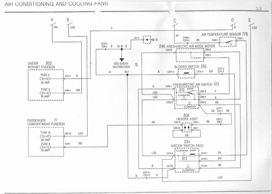

Ach ja, wenn ich grad mal dabei bin um Hilfe zu fragen, wo ist dieser Sensor 778 Air temperature Sensor.
Das Ding hängt elektrisch in der Klimaanlage und ich habe KEINE Ahnung wo das Teil im MG physisch eingebaut ist.

Zuerst mal, in den Schaltplänen ist ein Fehler. im Aircon Switch Pack 234 ist der SW ausgang nicht vor, sondern hinter der Glühlampe. also zwischen Lämpchen und schalter.
Diese info ist für alle die, die nach Schaltplan gemessen haben und nur Müll rausbekommen. :down:
so, nun zu meinem Fehler. der ausgang sk des switchpacks geht in ein Sensor unbekannten aufenthalts. air temperature sensor 778. und von dort aus in den Trinary Switch. ich habe eine Brücke gelegt direckt zwischen schalter und dem Trinary Switch. jetzt funktioniert meine Klima.
Da die klima ja auch funktionierte wenn ich sie paar sec gebrückt hatte, gehe ich nicht von einem Kabelbruch aus sondern von einer Fehlfunktion des Sensors. sobald der einmal richtig kalt geworden ist, gibt der ja wieder soviel kontackt das mein Mems damit Leben kann.
Soviel zu meiner Diagnose. Jetzt müsste ich wissen wo dieser Sensor denn genau sitzt. Irgendwo am Verdampfer, das ist mir klar (der soll ja das zufrieren des Verdampfers verhindern) aber wie komme ich an das Mistding ran und wieviele Knochen muss ich mir dabei brechen?

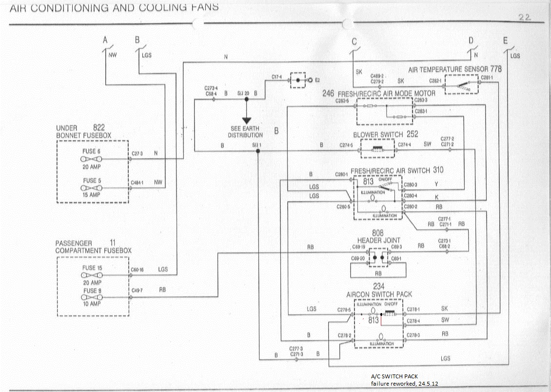

rheinkiter hat geschrieben:
Keine Ahnung wo der ist,
Brauchst doch nur das SK (hellgrau/rosa) Kabel verfolgen ;) ;)
Ich hab zwar noch 'ne demontierte Aircon in Teilen irgendwo in meinen Kisten rumliegen, aber da sind keine Kable mehr dran :(
Das mit dem Schaltplan ist wie oich oben schon schrieb:
Glaube nichts was schwarz auf weiss da steht. (LOL)
Ist das so wie unten geändert richtig mit der Verbindung SK ?
HAst Du zufällig noch Bock nach der Teilenummer auf dem Deckel vom geknackten Relais-Pack zu gucken ? :)
Dateikommentar: Aircon Relaispack geändert

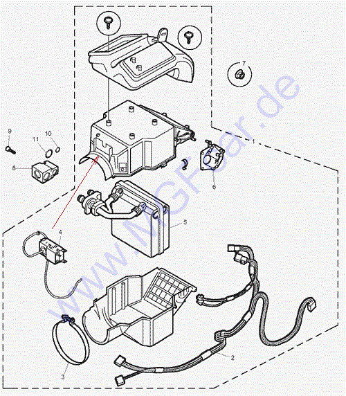

Ich glaube ich habs !!! :up:
Das Ding ist der im EPC als Thermostat bezeichnete Kasten. Nr 4 = TNR JQL100040
Neupreis 98 Pfund, verfügbar in Holland bei Damen & Kroes Boxtel B V, BOXTEL, The Netherlands
http://www.mgfcar.de/epc/1014.htm
Hat etwa die größe und Bauart wie ein einstellbares Thermostat von einem Kühlschrank. Jedenfalls ist da auch so ein Messfühlerrohr dran. Kaschtl sitzt aussen am Verdampfer.
Da kommste glaub ich vom BF Fussraum nicht ohne weiteres dran.

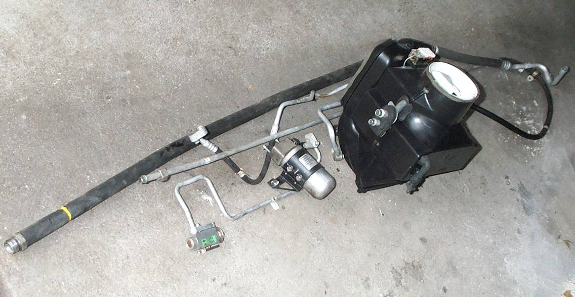

Fotos von demontierter Aircon ..
http://www.mgfcar.de/teile/3838aircon.jpg
EDIT: Das Schei*ding sitzt (versteckt) oberhalb des fetten Verbindungsrohres an der Wand des Verdampfers.
Ich denke, da muß der Verdampfer raus um da ranzukommen :( Der Flansch von Nummer 5 geht durch die Schottwand :(
Eine Chance für Dich endlich Gewicht einzusparen :oops: (Aircon raus und weglassen) < Ironie
Dateikommentar: Nr 4 in dem Fach wo der Pfeil hinzeigt
mj0461c.cgm_1.gif [ 86.2 KiB | 7888-mal betrachtet ]

Ach ja, der geänderte Schaltplan entspricht jetzt der Realität? :o :lol: :lol:
