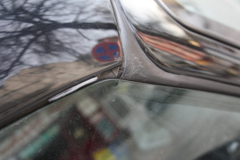

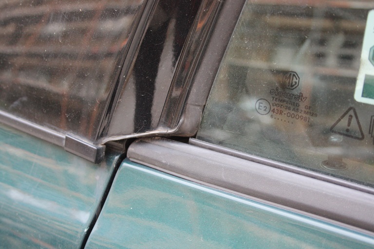

Autor:  tommyfare [ Do 18. Apr 2013, 19:05 ]
Betreff des Beitrags:  Re: Verdeck passt nicht so gut
Hier mal meine Bilder, an der Beifahrerseite-Dachkante passt es nicht so richtig und auf der Fahrerseite an der Ecke Fensterscheibe/Türrahmen.
