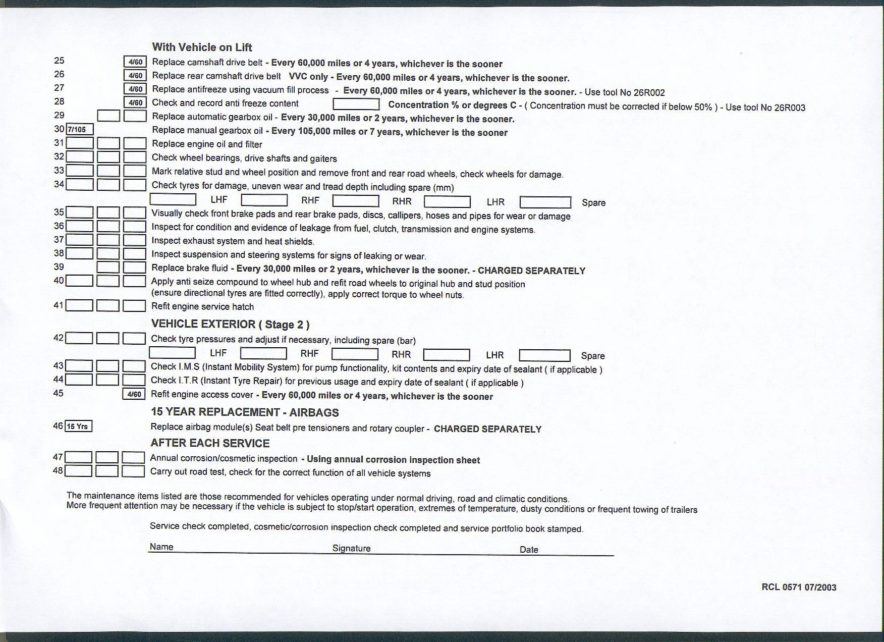

Autor:  Dieter [ Sa 4. Jun 2011, 12:22 ]
Betreff des Beitrags:  Re: Hallo, ich bin der neue!
Zahnriemen UND Spannrollen Wechselzyklus ist beim TF gegenüber MGF etwas verlängert worden.
So rein kalkulatorisch sag ich immer 5 Jahre, oder 80-90 TKm, je nachdem was früher eintrifft.
Servicepläne gibt es im Netz z.B. hier http://www.mgfcar.de/service/insp.html
Der letzte gültige für TF auch hier, da unten:
Werkstatt weiß ich nicht für Duisburg.
Wir haen eine Liste selber erstellt und pflegen die zusammen mit den Clubs.
Link da oben : WerkstattInfos
PS. vom Boxster nach MG TF is' aber 'n starkes Gefälle :mrgreen:
Die machen das hier nach kurzer Zeit alle umgekehrt 8-)
Dateikommentar: TF ab 2003 Seite 2
MGTF_Maintenance_Check_Sheet_B_RCL0571.jpg [ 326.14 KiB | 4103-mal betrachtet ]
Dateikommentar: TF ab 2003 Seite 1
MGTF_Maintenance_Check_Sheet_A_RCL0571.jpg [ 293.52 KiB | 4103-mal betrachtet ]
