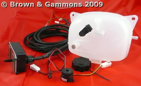

Hallo Dieter,
bitte schreibe mir mal den englischen Begriff für den Kühlmittelsensor.
Danke und Grüße
Uli :(
Autor:  Dieter [ So 15. Mai 2011, 11:51 ]
Betreff des Beitrags:  Re: Hydragaspumpe
Kühlmittelstand Sensor ? meinste wahrscheinlich ?
Coolant level sensor :)
Original, neuer Behälter mit entsprechender Fassung RPCF000160 und der Sensor RPCJ000040.
http://www.mgfcar.de/expansion_tank/level_sensor.htm <<< nur was für Elektroniker
Da fehlt dann aber die Auswerteelektronik....
Daher bei Brown&Gamons kaufen:
BGF111 zu rund 100 Pfund
BGF111 Coolant Level Kit
PS. nein, ich krieg da leider keine Provision
PPS. Thread wird noch hier abgetrennt, nicht wundern
Dateikommentar: Einbauanleitung
bgf1111.pdf [451.72 KiB]
787-mal heruntergeladen
Dateikommentar: BGF111
1099E5F8-E6ED-4843-AEB1-D19C8EA7B074.jpg [ 20.48 KiB | 12473-mal betrachtet ]
Autor:  Dr. Ulrich Hübner [ So 15. Mai 2011, 12:22 ]
Danke, werde ich besorgen. Die Autos sind da wohl sehr empfindlich.
