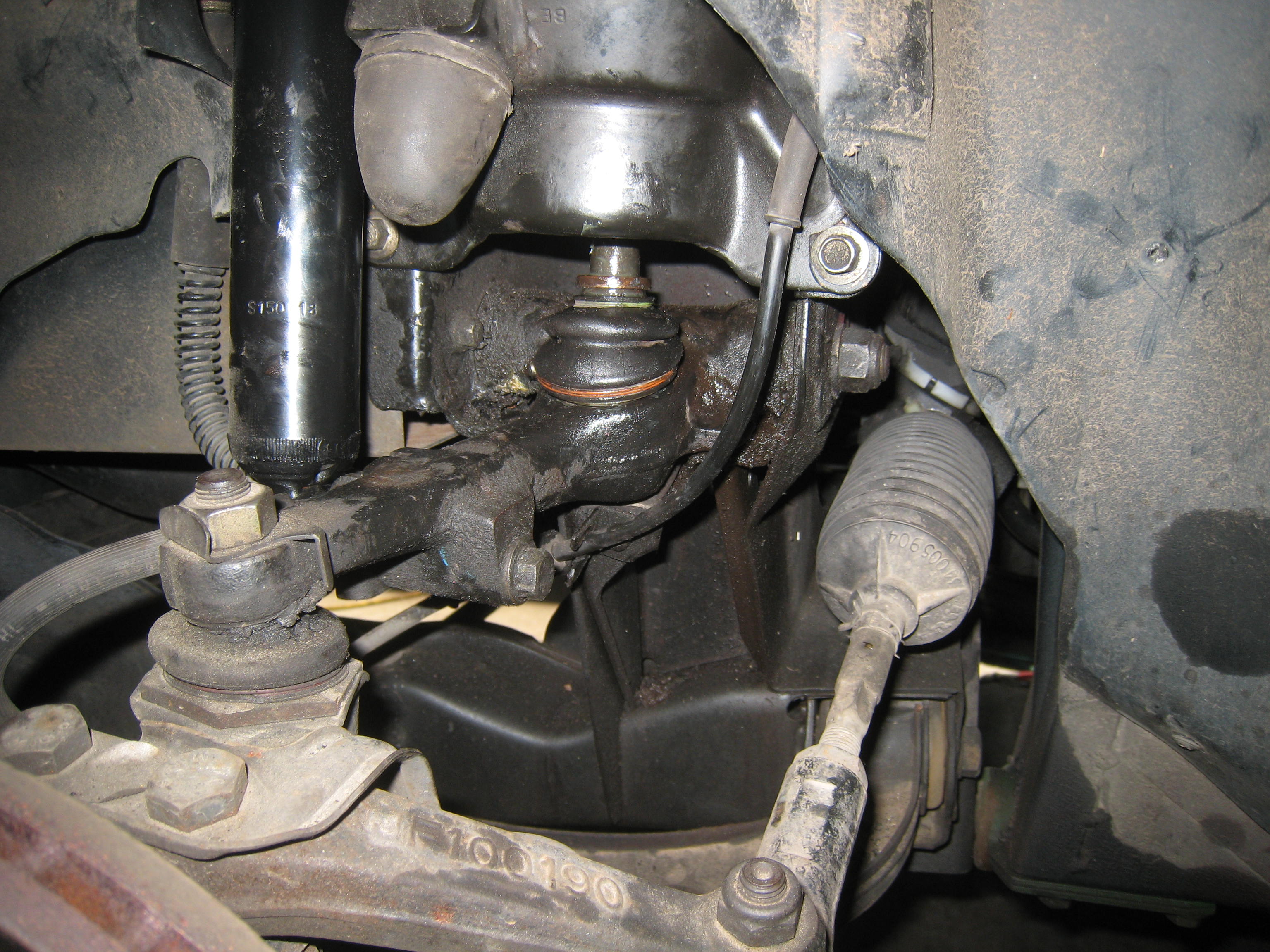

hab folgendes problem, mein auto war heute in der werkstatt wegen "knarrgeräusche", jedenfalls hat sich herausgestellt das die querlenkerlager etc. alle trocken sind und sollten neu gefettet werden, dabei musste ich mit entsetzen feststellen, dass nicht nur meine querlenker fast durchgerostet sind sondern dass auch die manschetten der lowering knuckles nach unten gerutscht sind. das ganze sieht fast genauso aus wie auf dem bild von dieters seite:
frage...muss ich diese komplett ersetzen lassen oder kann man die manschetten wieder befestigen? bei mir kann ich aber eigentlich keinen grünen ring sehen, evtl. kann ich morgen mal bilder posten, bin daheim und auto ist noch in werkstatt. sorry, wenn ich so doof frage, aber ich habe die nicht selbst eingebaut, sondern hab mir einen satz bei meiner rover-werkstatt einbauen lassen. kann es sein dass die gepfuscht haben oder hatte ich einfach pech oder waren etvl. die knuckles kaputt?? war ein satz von privat gekauft.

Das ist leider das Problem beim tieferlegen - daher auch die Warnung bei Dieter auf der Webseite: "...die Teile unbedingt öfter prüfen, denn da gibt es wohl ein Problem mit abrutschendem Staubschutz, Wassereinbruch und folgendem Rost ..."
Es lässt sich so gut wie nicht verhindern daß die Gummidinger abrutschen was am Einbauwinkel der Knuckles und an der heftigen "stauchung" liegt. Früher oder später rutschen die Gummidinger ab. Hatte ich bereits beim Einbau an einem Knuckle.

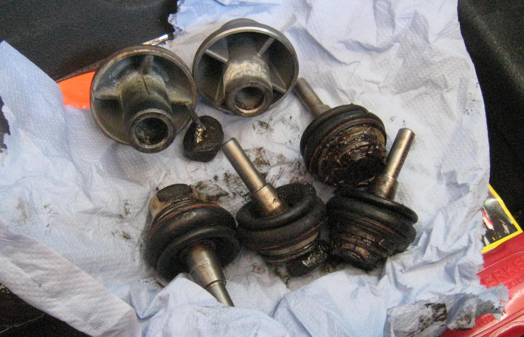

Egal, habe diesen Fred nochmal ausgegraben weil wir am Wochenende den besagten MGF im Raum Schotten mit drei verrotteten Pin/Druckplatten gemacht haben (Original Rover Tieferlegungskit mit Zxxx Nummer ) .. Die Scheiben waren korrekt drin.
Nebenschauplatz, nur max 8 Stunden Zeit auf der Bühne und Anfahrt fast 100km, daher jeweils stets die Rückbaubarkeit in irgendeinen fahrbaren Zustand im Auge gehabt.
Der Plastikhalter war bei dreien ausgehoben und die Druckplatte bei zwei von denen samt Plastikteil im Oberlenker schier unlösbar festgerostet.

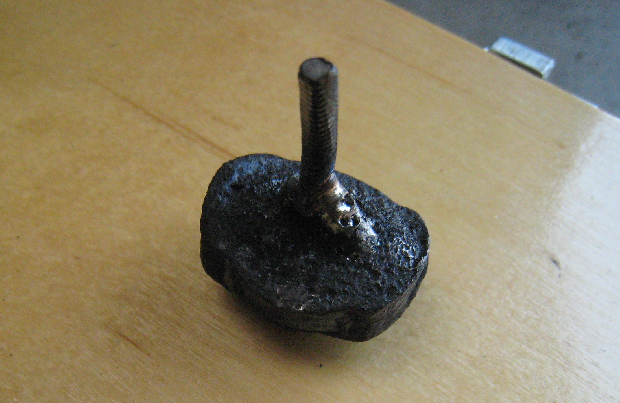

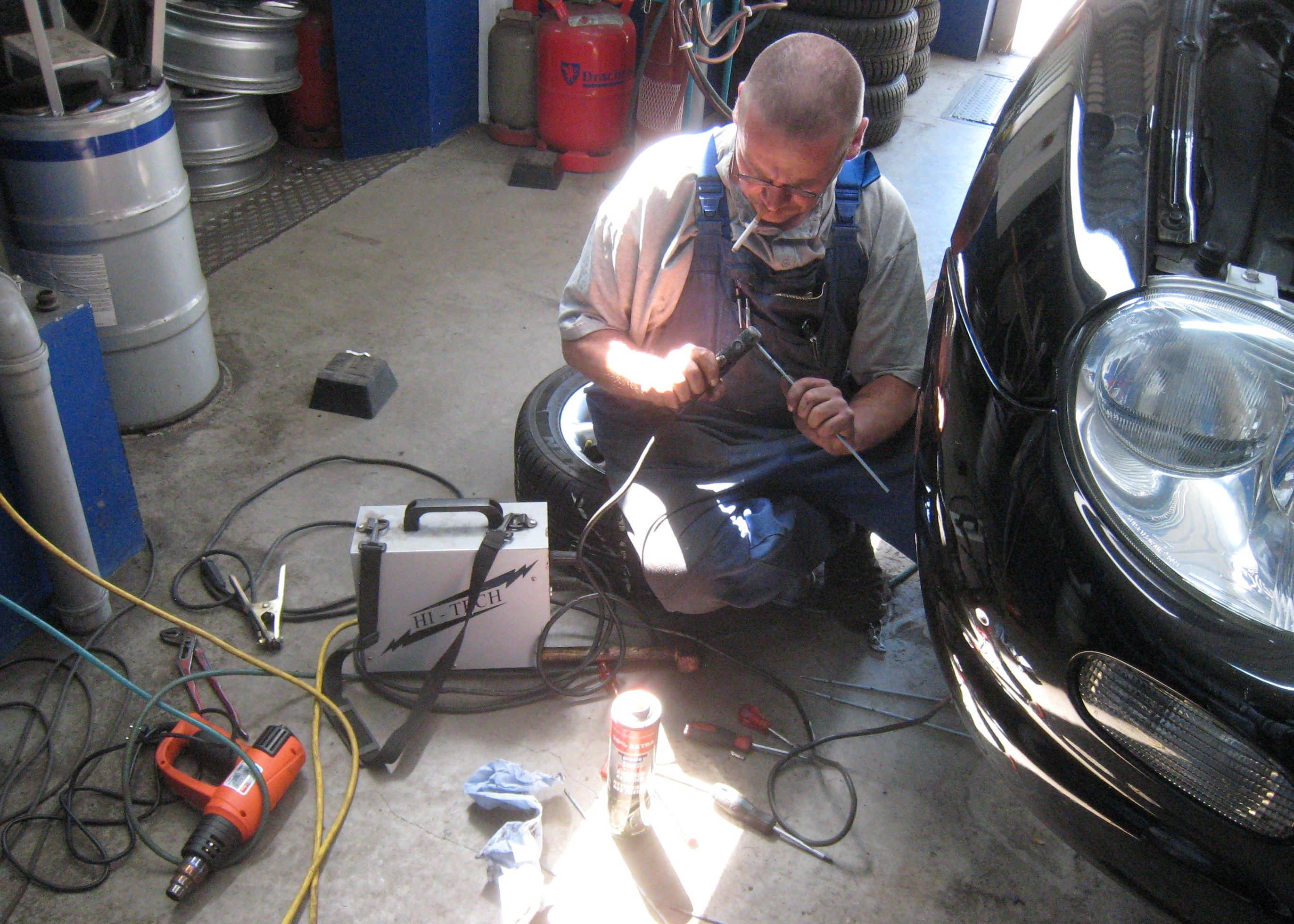

Nr 3 angegangen. 140 Ampere E-Schweissgerät angeklemmt und versucht eine Elektrode als Zugvorrichtung anzuheften.
Das ging zwar, jedoch riss die Elektrode bei geringem Kraftaufeand gleich wieder ab,
Dann Idee vom Chefmechaniker (nein, nicht von mir)
- Kleine Zylinderschraube (M5 x25 Stahl( hergeszucht und alks Elektrode in die Schweisszange reingeklipst.
- nach mehrene Flächen und Versuchen die Schraube mir dem Kopf auf der Druckplatte angeheftet
- Schweisselektrode eingespannt und den Schraubenkopf irgendwie weiter an der Druckplatte angebratzt.
Dateikommentar: Hier die angebratene M5 Schraube
IMG_7187 (2).JPG [ 803.4 KiB | 6528-mal betrachtet ]
Dann mit einer Pumpenzange wie bekloppt (erfolglos) an der Schraube rumgezerrt, die Schraube hält, aber die Druckplatte kommt nicht raus.

Da gab es dann noch eine Profi-Heissluftpistole, sowas womit man Kunststoff schweissen kann :)
Temperatur einstellbar, gewählt 600 Grad.

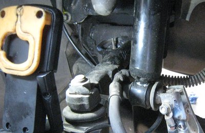

Die Einheit wurde von einer Person mittel 12mm Nut-Feder Brett gegen die Hitze geschützt. Das Holz wird dann irgendwann schwarz, aber die Hydragaseinheit darüber bleibt kühl. Nach einiger Zeit der Erwärmung, die Schraube mit Pumpenzange wieder greifen und unter Zug setzen.
Siehe da, irgendwann macht es Knack und die Druckplatte flutscht raus :))

Vom Plastik und Rost bleibt einiges unten in der Fassung hängen. Da ist ein Spiegel, Schleifpapier, ein Dremel , Dreikantschaber etc gefragt um alles vorsichtig rauszupopeln. Die oberen 6mm der Zxlindrischen Fassung nicht zerkratzen ! Dort soll der O-Ring nachher abdichten !!
Empfehle als Master für die Passung ein Ersatz-Kunststoffteil wo man den O-Ring der oben abdichtet entfernt. Wenn das Teil sauber reingeht , und der Kegel unten im Oberlenker sauber ist, dann kann man davon ausgehen das der komplette Knuckle auch da reingeht unf mit O-Ring oben abdichtet.
So geht es auch.
PS Verbaut wurden 7mm gekürze Kolben, Federn und oben um gekürzte Original Knuckles + U-Scheiben. Aus Zeitmangel konnten die Staubabdeckungen der Einheiten beim Tausch der gekürzten Kolben nicht über den Mantel gezogen werden. Das geht nur wenn man die Haltebleche der Einheiten nochmal entfernt. (Wird nachgeholt)

Dateikommentar: Ein Plastikteil war noch heil. Original Rover-Deutschland Kit
