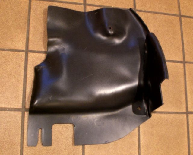

#4 fehlt
CLK000020 Mudshield, rear wheel arch
http://www.mgfcar.de/epc/3766.htm
Ist das neue vom TF.
Passt auch abwärts kompatibel
Jedoch wird die neue aus Plastik nicht draufgeschraubt, sondern oben von unten hinter den Motorträger geschoben und dann unten mit den zwei Spreiznieten am Hilfsrahmen befestigt.

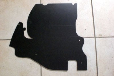

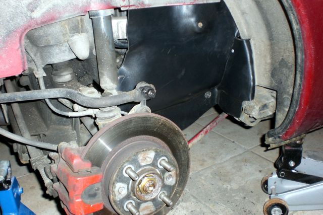

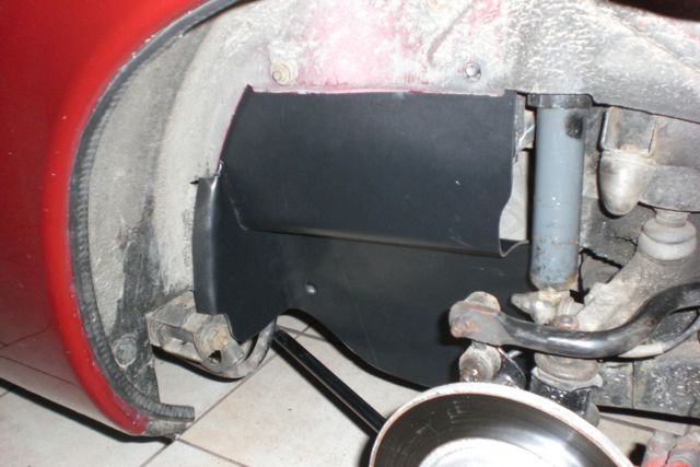

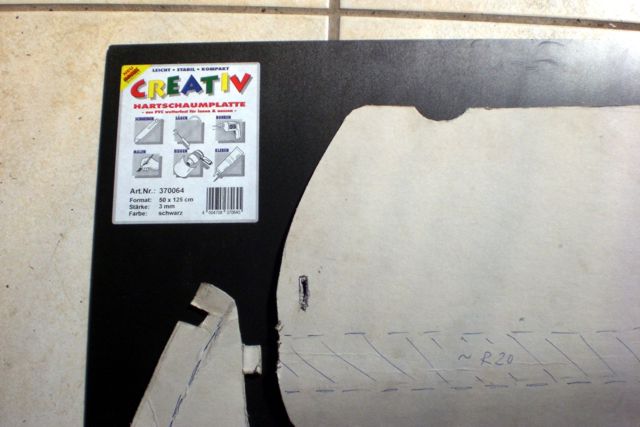

hier mal ne Alternative:
Man nehme
1 Hartschaumplatte aus dem Baumarkt (ca. 12 EUs)
1 Messer
1 Heißluftpistole
1 Stunde Fummelei.
Übrigens das ganze spiegelverkehrt zusammengebaut und ausgeformt paßt dann auch links.
Gruß Thomas
spritzschutz03.jpg [ 97.63 KiB | 16693-mal betrachtet ]
spritzschutz01.jpg [ 76.24 KiB | 16693-mal betrachtet ]
spritzschutz00.jpg [ 59.11 KiB | 16693-mal betrachtet ]
spritzschutz02.jpg [ 67 KiB | 16693-mal betrachtet ]
Mi 12. Jan 2011, 19:36
Beitrag Re: Spannrolle und deren Abdeckung
Hallo Thomas,
das nenn ich doch mal ne gute Alternative :up: .

Hey Thomas, Hast du Dir damals die Schablone behalten?
Wäre die gegen ein Kasten Bier zu bekommen?
Markus
Mi 12. Jan 2011, 23:50
Beiträge: 154
egg free light...
eifreilicht hab ich die Schablone noch :-).
Deren Erstellung ist aber bei der Stunde Fummelei (s.o.) mit dabei gewesen, kein wirklicher Akt.
Die Feinabstimmung muß dann sowieso im Radkasten erfolgen.
Ich werde mal versuchen die Schablone einzuscannen (mit Maßstab) und hier einstellen oder bei Bedarf per PN verschicken.
So kann ich auch mal was an das im Allgemeinen wirklich sehr hilfreiche Forum zurück geben ;-).
to be continued...
Gruß Thomas

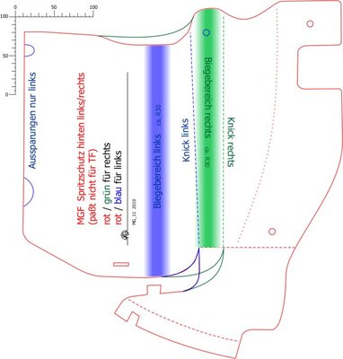

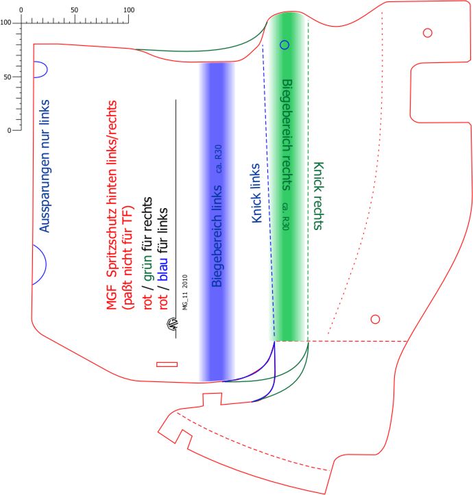

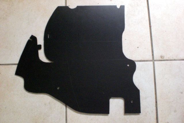

wie versprochen hier die Schablone
und die Ansicht der (überflüssigen?) linken Variante.
Gruß Thomas

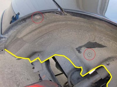

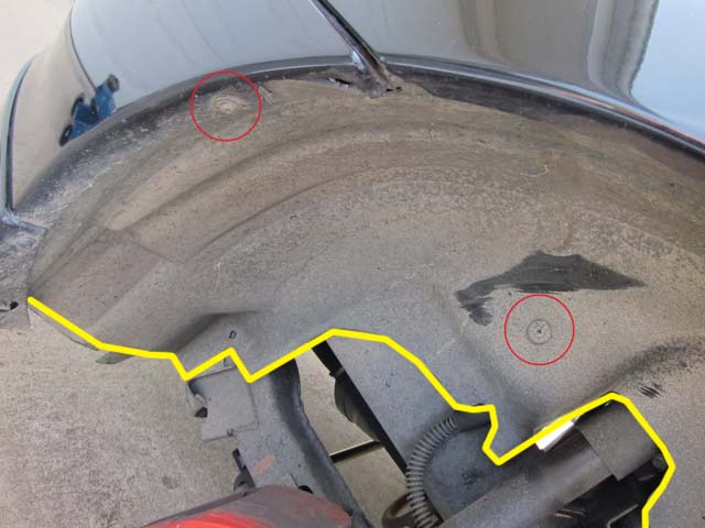

Do 20. Dez 2012, 12:32
Beitrag Re: AC Spannrolle u. Spritzschutz im Kotflügel

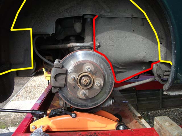

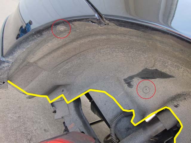

Ja, es gehören vorne und hinten welche rein, wobei die vorderen nach innen mehr abdecken. Kriegen solltest du die bei dem einen oder anderen hier im Board, die ab und an mal ein Schlachtfest halten, ansonsten bei ebay.co.uk, Suchbegriff "wheel arch liner".
Auf den Fotos habe ich mal die Umrisse grob gelb umrandet, das rot umrandete ist der Textilschutz vom MGF.
