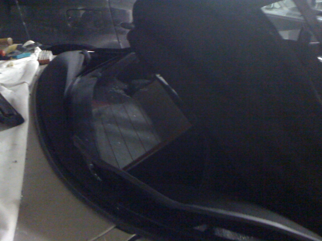

Also hier noch ein Foto
Bild 184.jpg [ 178.66 KiB | 13767-mal betrachtet ]

charel hat geschrieben:
Falsch montiert, oder falscher Grundzuschnitt, würde ich sagen. Das hat mit der Verdeckrahmenvariante nichts zu tun.
Die Änderungen an der Front (Ecken) sind/wären auch nirgendwo dokumentiert.
So 4. Apr 2010, 21:08

Der Knackpunkt liegt halt in der korrekt angestimmten Lage vorn zu hinten vom Verdeck auf dem Rahmen
dieses hier war auch _grenzwertig_ versetzt montiert und ging nicht zu 100% zu.

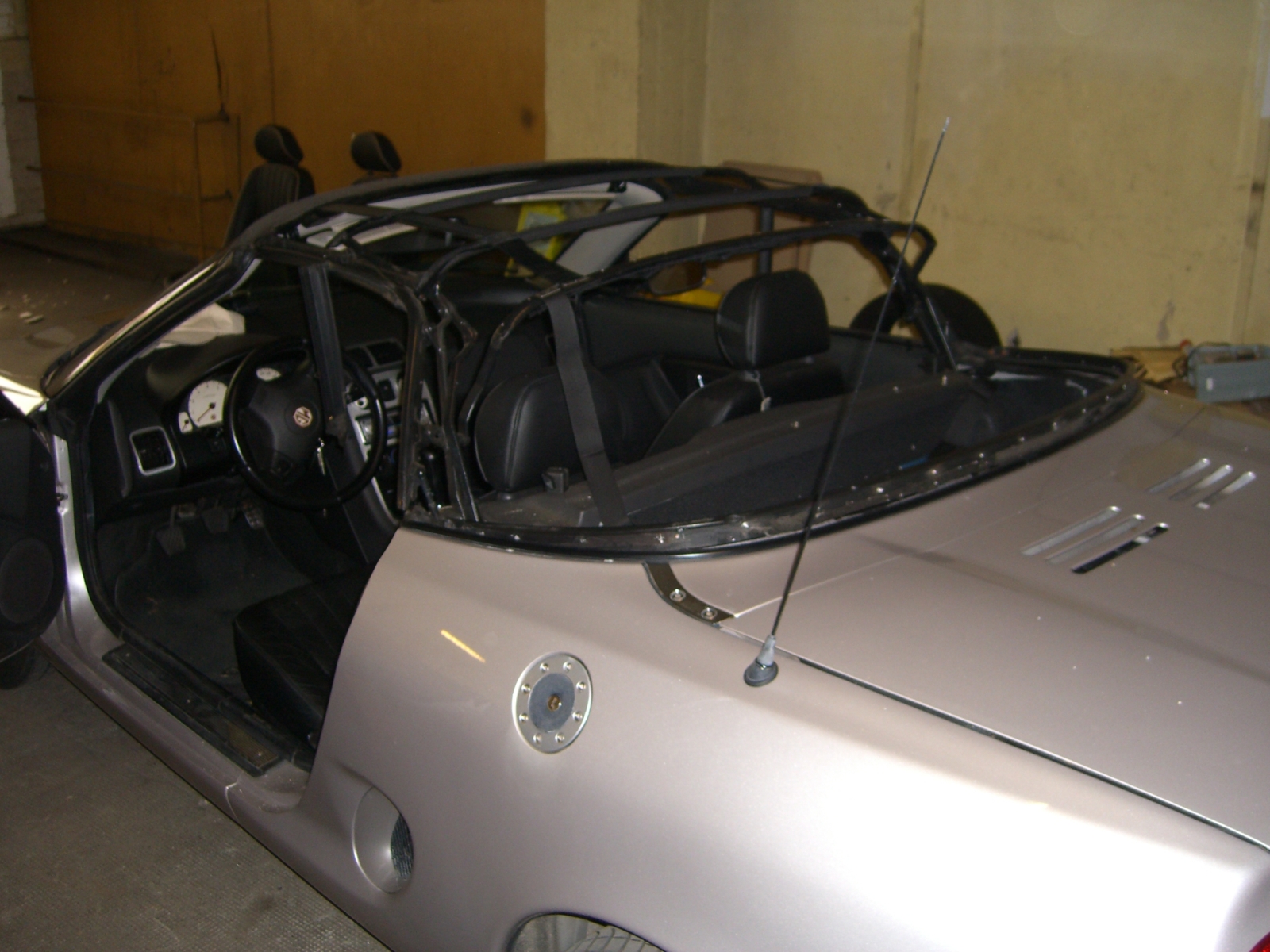

Wenn es ein einteiliges Verdeck ist, auf keinen Fall am letzten Gestänge verschrauben.
Normalerweise müßten auch noch zwei schwarze gurte mit dabei sein.
die führen dann die Heckscheibe.
Wenn es ein Verdeck aus der ersten Produktion ist, wird es immer eng, da die Scheiben etwas größer waren.
Zusätzlich kann es auch noch sein, dass Du vorn die geschwungenen Ecken hast und nicht das passende Verdeck dazu.
Dadurch sitzt es noch weiter vorn.Wenn das der Fall ist, müßtest Du aber ziemlich probleme (extrem viel Spannung) bei der Montage gehabt haben.
Hier mal ein Foto von den Gurten (sind aber schwer zu erkennen...
http://i42.tinypic.com/hunndf.jpg
hunndf.jpg [ 1007.52 KiB | 13593-mal betrachtet ]
