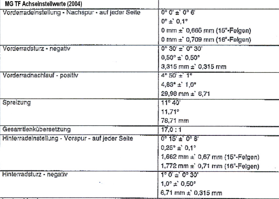

ich darf mich kurz einklinken. Ich suche für meinen TF die richtigen Werte, konnte auf Dieters Seiten die Werte im Anhang finden. SInd das die richtigen bzw. aktuellsten Werte? Mein TF hat 16er und Standardfahrwerk.
Hat jemand ggf. das technische Bulletin von 2004 hierzu?
Richard

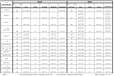

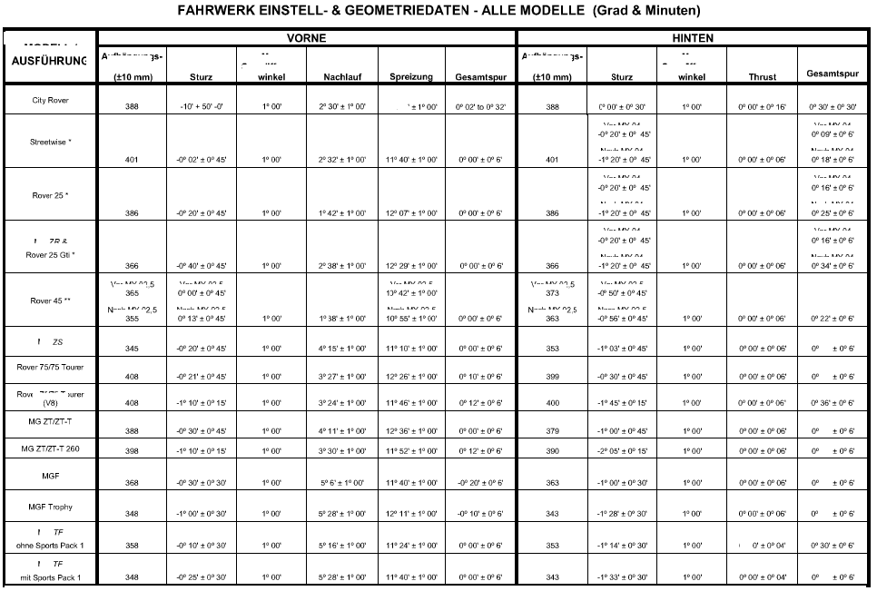

auf
mg-wiki . britische-klassiker . de
gibt es ja auch Einstellwerte.
Wenn ich mich nicht irre, weichen die Werte aber von o.g. Grafik ab.
Was stimmt denn nun?
Danke für Tipps.
Richard

Beitrag Re: Einstellwerte Spur
das sind die letzten Werte die MG rausgegeben hat.
MG_geometrie.pdf [283.95 KiB]
Das Bulletin TB0061 wird schon richtig sein.
Die Werte bei mir sind vom Handbuch. Dito bei der FAQ.
@ Stefan .... und der Sturz hat bei unseren Dingern eher nichts mit Reifenabrieb zu tun. Da wird bei dir was mit der Spur vorn n.i.O. sein, Abrieb aussen deutet auf Vorspur hin.
PS ich lösch die Tabelle bei mir auf der Seite gelegentlich und packt das Bulletin rein.
