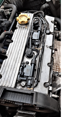

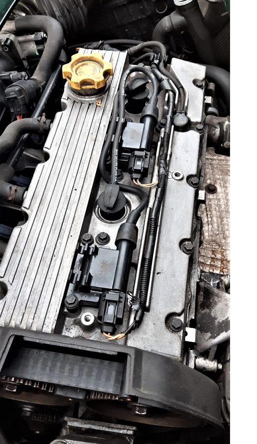

Nun aber mal zur Eigentlichen Reparatur. In den Bildern zu sehen:
Falsche Kabel und falsche Zündspule

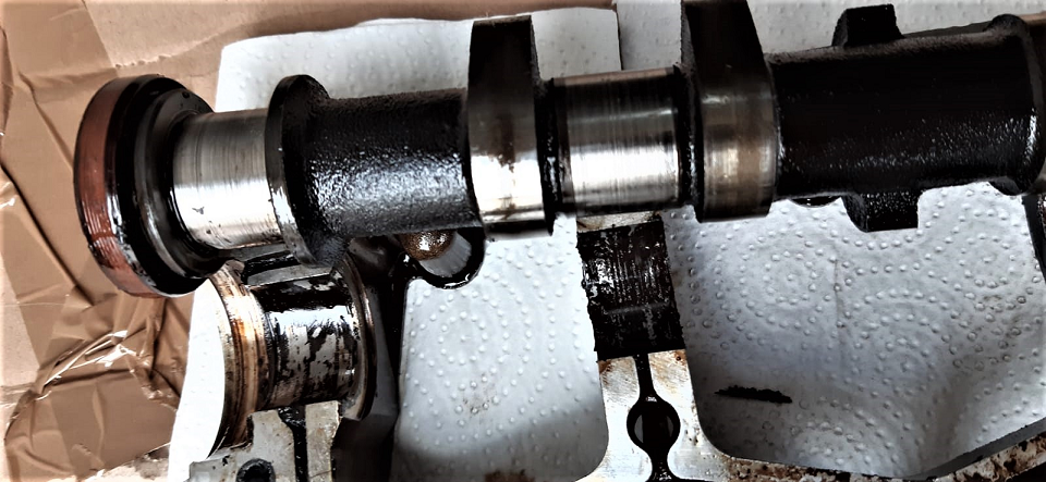

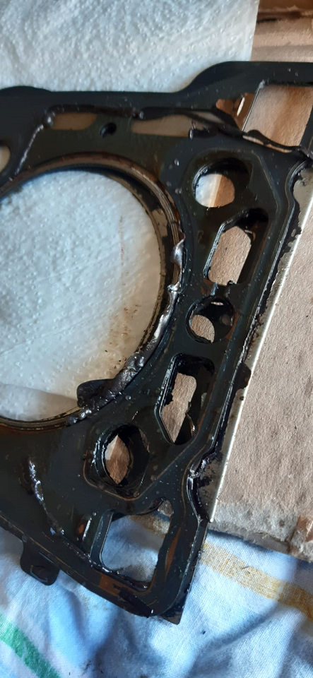

Überall Silikon am Kopf sowie an den Nockenwellen Kasten

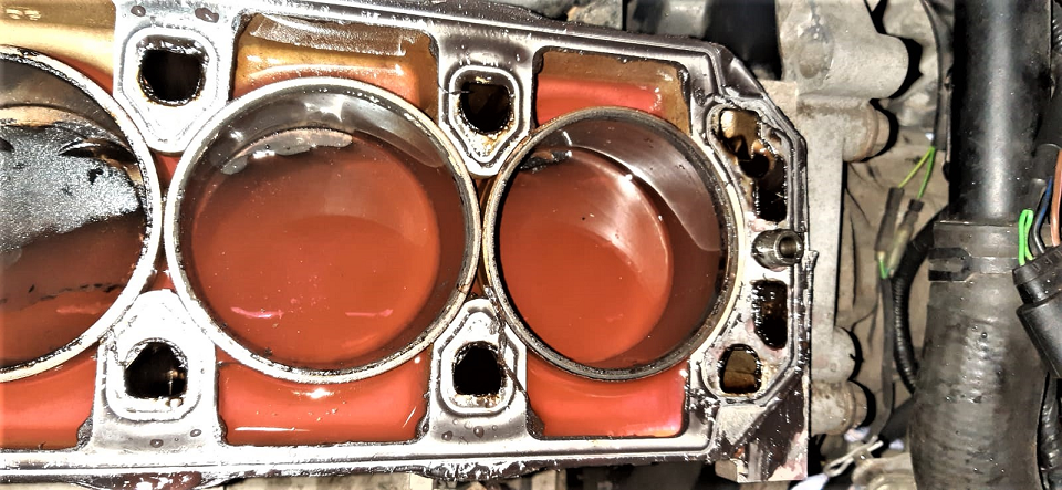

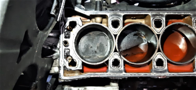

Den Wassereinbruch und den Schaden an den Zylindern kann ja jeder selber sehen.

Dateikommentar: falsche Kabel sowie Zündspulen

Dateikommentar: silikon
Download (9).png [ 23.45 KiB | 27280-mal betrachtet ]
Dateikommentar: Silikon

Dateikommentar: Wasser

Die Kopfdichtung sieht aus wie eine MLS.Aber die Qualität der Bilder ist nicht toll.

Was da als Silikon am Nockenwellenkasten bezeichnet wird ist meines Erachtens die Dichtmasse. Die gehört da hin.

Zwischen Motorblock und Kopfdichtung gehört genau so wenig Silikon wie in die Lager der Nockenwellen oder in die Ölkanäle. Einschläge in den Zylindern von abgerissenen Ventilen sollten nach einer Motorinstandsätzung auch nicht mehr Vorhanden sein. Ebenso sollte man nach einem Motorschaden die Ölwanne entfernen und den Schlamm beseitigen der sich dort angesammelt hat.
