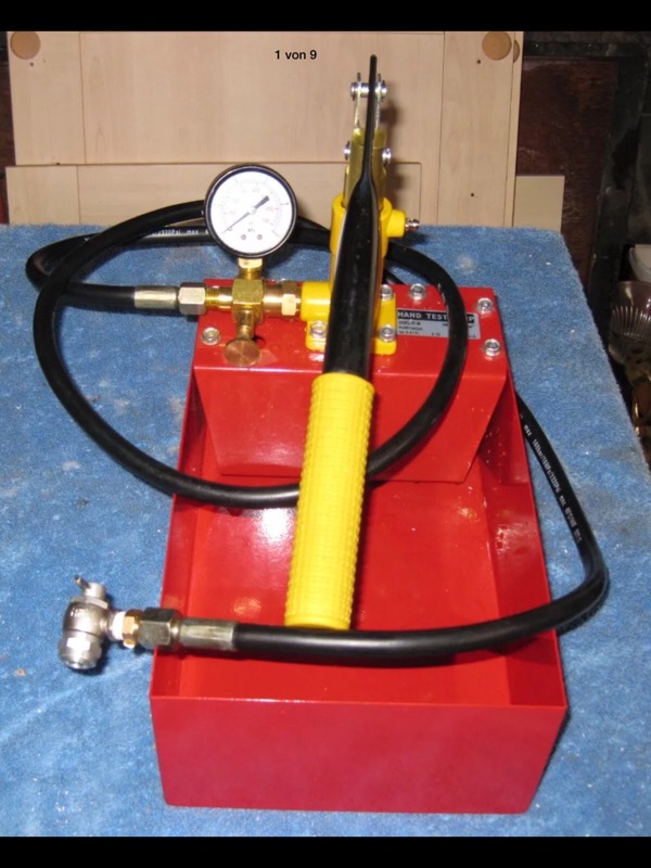

Hallo Dieter
Vielen Dank. Samstag werde ich es versuchen. Temperatur sollte auch passen.
Wenn’s klappt könnt ihr mich auf die „Pumpenliste“ nehmen. Ich werde berichten.
Grüße hajo

War definitiv zu Nass und unpassendes Wetter. Termin zum „Pumpen“ verschoben. Melde mich, wenn Wetter passt und Job getan ist. Dennoch vorab vielen dank für die Hilfen, denn einige Details waren mir nicht bekannt. Versuche den Prozess in Bildern festzuhalten.
