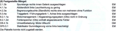

nach 15 Jahren hab ich es zum ersten Mal nicht durch den TÜV / HU geschafft. :(
Hab's auch drauf ankommen lassen ohne vorher in die Werkstatt zu fahren, zugegebenermaßen. ;)
Bevor ich jetzt in die Werkstatt fahre, wollte ich mal von Euch vorab eine kurze Einschätzung haben, was alles getauscht werden sollte, wenn man schon mal dabei ist. Mein Mechaniker ist gerade recht ausgelastet...
Bemängelt werden hauptsächlich:
1.
Spurstange rechts innen Gelenk ausgeschlagen
Stabilisator Gummilagerung vorne links beschädigt
Traggelenk / Führungsgelenk 1. Achse links ausgeschlagen
und
2.
Motormanagement- / Abgasreinigungssystem (Otto) nicht in Ordnung
Fehlerspeicher (Otto) enthält abgasrelevante Fehler
P0301 Zylinder 1Zündaussetzer erkannt
Zündkerzen hab ich letztes Jahr neu machen lassen, sollte also eigentlich nicht daran liegen. Hatte früher mal Aussetzer in Zylinder zwei, der taucht wohl nicht mehr auf. Ich hab den Fehler mal zurückgesetzt mit meinem OBD2-Bluetooth - Teil, mal beobachten ob er wieder kommt.
Weil ich mich zugegebenermaßen mit den englischen Begriffen im EPC nicht so genau auskenne, weiß ich nicht genau welche Teilenummern ich brauche. Könnt ihr mir da vielleicht kurz Unterstützung geben?

Doch nun zu deinen Problemen, Stefan:

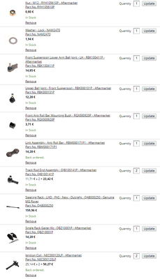

2.1.3b: meint der wirklich das Innengelenk, also das im Lenkgetriebe drinnen? Das kannste beim TF nicht tauschen, da muss ein neues Lenkgetriebe rein. Besser nochmal prüfen (auf der Bühne), ob es nicht doch das äußere am Spurstangenkopf ist. Aktuelle Teilenummer ist QJB100141, beide Seiten machen!
5.3.4a: oberes oder unteres Traggelenk? Steht leider nicht da. Auch auf der Bühne prüfen, dazu Rad kräftig auf und ab bewegen und am den Gelenken/Gummibälgen fühlen. Oberes Gelenk wäre original für TF RBK000101 (Gelenk), NAM2470 (Sicherungsblech), RYH105610 (Mutter) – oder eins aus dem Aftermarket als Kit, wo alles dabei ist. Achtung: ist nicht identisch mit dem vom MGF! Brauchst dann noch ne 1·13/16" (ersatzweise 46mm) Nuss dafür. Und nen kleinen, aber starken Schlagschrauber.
Unteres Gelenk ist RBK100401 (rechts) und RBK100411 (links). Original schwer zu finden, also auch mal nach Alternativen suchen. Das ist ne Scheißarbeit, die alten Nieten müssen ausgebohrt werden …
DF5.3.1: Stabi bzw. Koppelstangen musst du eh lösen, um die Traggelenke zu machen, also kaum extra Aufwand. Die Lagergummis am Hilfsrahmen sind RGX000920, wenn die gemeint sein sollten, die Koppelstangen sind bei deinem TF (MY2005) RBM000171.
Der Fehlzündung auf Zylinder 1 würde ich schon auf den Grund gehen. Da sitzt direkt die Zündspule drauf, evtl. hat die Feder schlechten Kontakt? Und mal nen Kompressionstest machen.

Hab mir die Teile mal bei Rimmerbros zusammengesucht. Das Lenkgetriebe wäre die QAB000250? Falls nötig... Manches ist zuviel, dient eher als Merkzettel...
Jetzt heissts ab in die Werkstatt und ne Bühne und kontrollieren. Hoffe ich krieg bald die Chance, mag nicht in eine Vertragswerkstatt :?

Ähmm, ich seh da nichts von hinten oder vorn.
2.1.3.b klingt für mich plausibler wenn es hinten wäre. die langen *Prügel* die beim TF mittig am Hilfsrahmen drangetackert sind.
Kannst doch auch mal selber gucken wo was wackelt ?
Seite für Seite mal anheben bis Räder frei sind und dann mal derbe ein Rad oben/unten anpacken und oben drücken/unten rütteln, zerren.
Danach das Rad rechts/links anpacken und horizontal wackeln, mit Schmackes.
Dabei merkt man zumindest
1. ob Spiel da ist
2. ob merklicher bei rechts links oder bei oben/unten rütteln.
3. hinten: wenn rechts-links, dann hinten eher die besagten langen Spurstangen
4. hinten: ...keine Ahnung was bei TF bei oben/unten wackeln kaputt sein kann ;-)
5. vorn: oben /unten eher Kugelgelenk im Dreickslenker
6. vorn: rechtslinks Spurstangenendstücke (wie auf deiner Liste) oder Lenkgetriebe
6. vorn rechts/links ist schwieriger, weil Lenkgetriebe ja mitdreht, also schneller rütteln 8-)
Bei Traggelenk vorn beim bestellen aufpassen, ich glaube das ist beim TF anders (höher) als beim MGF .

Bin direkt zum TÜV gefahren und hab den Gutachter nochmal befragt. Er sagt Lenkgetriebe nicht, aber Stabi-Stangen. Aber ich werd mir das nochmal ansehen, hab demnächst einen Termin bekommen bei nem Mechaniker.

Beim zweiten Anlauf dann geschafft, aber vermutlich hat der Mechaniker den GTÜ-ler gut gekannt. ;)
Scheinwerfer 3x poliert, bis es halbwegs gepasst hat, aber da muss ich mir definitiv fürs nächste Mal einen suchen, nochmal klappt das nicht, wenn der so weiter noch milchiger wird.
ECU zeigt seit dem Reset keinen Fehler mehr, also wohl in Ordnung vorerst. Finde es nur seltsam, dass der TÜV-ler offensichtlich nur das OBD gecheckt hat und nach dem Fehler sofort aufgehört hat. Statt selbst ne Prüfung durchzuführen. Zündspulen sehen gut aus.
Unteres Traggelenk war ausgeschlagen, genau mit Nieten ausbohren etc. getauscht worden.
Lagergummis ebenfalls getauscht.
Spurstange wäre in Ordnung sagt der Mechaniker, und bestanden hab ich auch, also wird das wohl so sein. Entweder hat da einer einen schlechten oder der andere einen zu guten Tag gehabt. Ich merk auch nichts beim Fahren.+

Äh, der TÜV ist keine Werkstatt. Der prüft nach Liste und auf der Liste steht z.Bs. Fehler im Fehlerspeicher? Durchgefallen, Fehler notieren.
Aber so ne Nachprüfung kostet ja nun nicht wirklich viel. Und dann weiss man was man machen muss.
