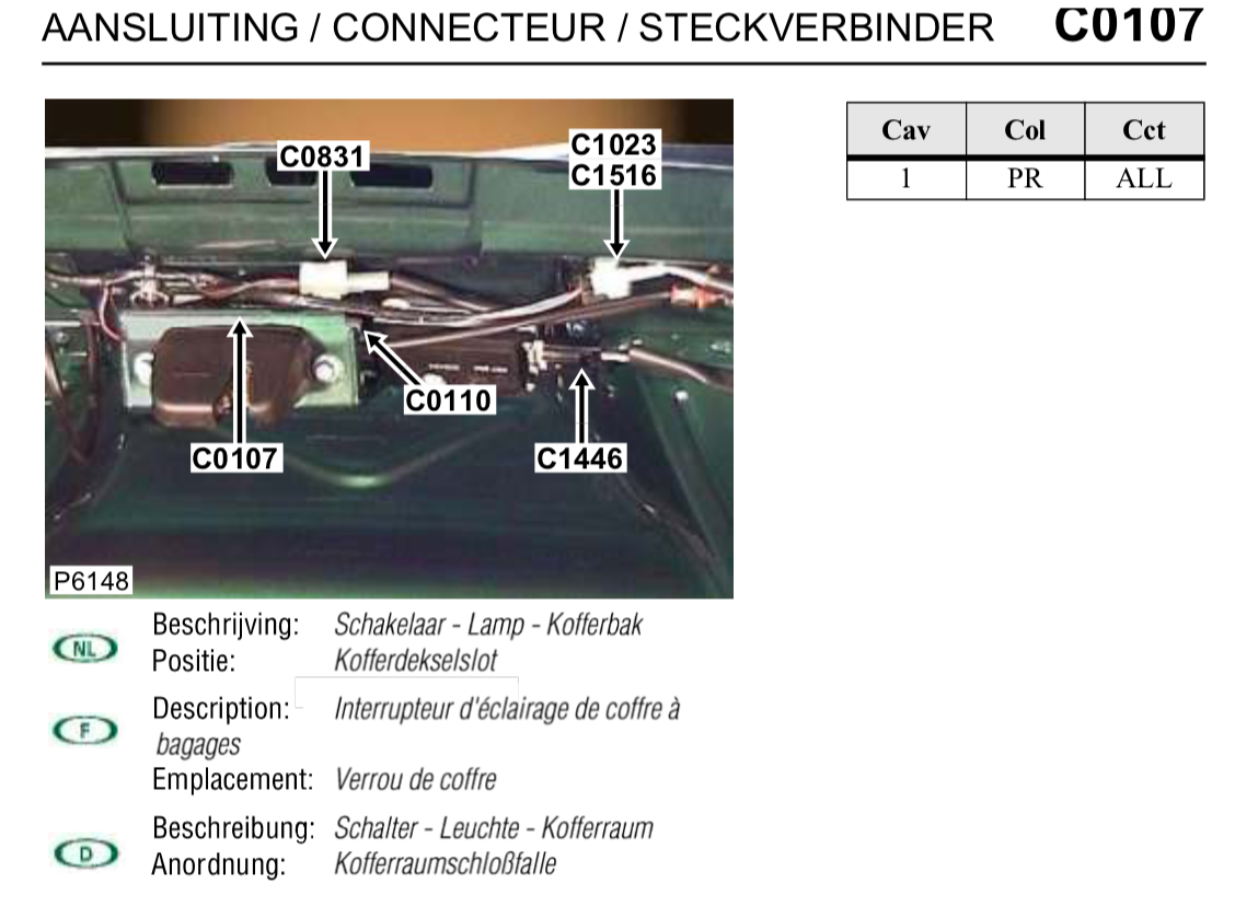

So, gefunden. Masseschluss im Kabel zwischen Lämpchen und Schalter der Kofferraumklappe.
Erster Test: Ziehe vom Schalter in der Kofferraumklappe (am Schloss) das lila-rote Kabel (C107, Siehe Bild 1) ab und schau, was passiert. Wenn dann alles okay ist, ist der Schalter/das Schloss defekt.
Wenn sich nichts ändert, geht es hier weiter:
Hast du ein Multimeter? Wenn ja, dann zieh mal den Stecker aus der Buchse C047 (die oben links am Innenraum-Sicherungskasten, siehe Bild 2) ab, und checke dort Pin 19 (lila Kabel mit rotem Streifen) an beiden Enden, also Stecker und Buchse, ob du bei geschlossener Kofferraumklappe Durchgang nach Masse hast. Ist es in dem abgesteckten Ende, dann ist der Masseschluss ziemlich sicher in dem Kabelteil zum Instrumentenblock. Ist da keine Masse auf dem Kabel, aber an der Buchse, dann würde ich auf den Kabelbaum an der Kofferraumklappe tippen.
Hier sei der Vollständigkeit noch erwähnt,
der Bruch im Kabelbaum muss nicht unbedingt im Bereich des Kofferraumscharniers sein, wie so oft.
Bei mir war der Bruch der Kabel ein paar Zentimeter im Hauptkabelstrang, dort wo das Kabel vom Kofferraumstrang in den Hauptkabelbaum ging.
Erst dort sind die Kabel gebrochen.
