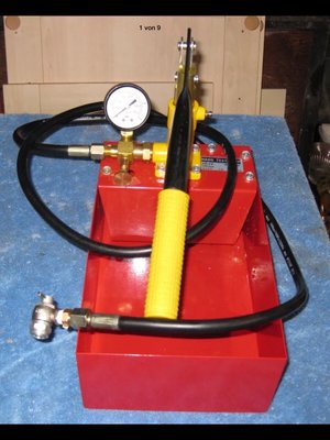

Beitrag Re: Hydrolastik Flüssigkeit /Fahrwerk
Hallo Dieter
Vielen Dank. Samstag werde ich es versuchen. Temperatur sollte auch passen.
Wenn’s klappt könnt ihr mich auf die „Pumpenliste“ nehmen. Ich werde berichten.
Grüße hajo
