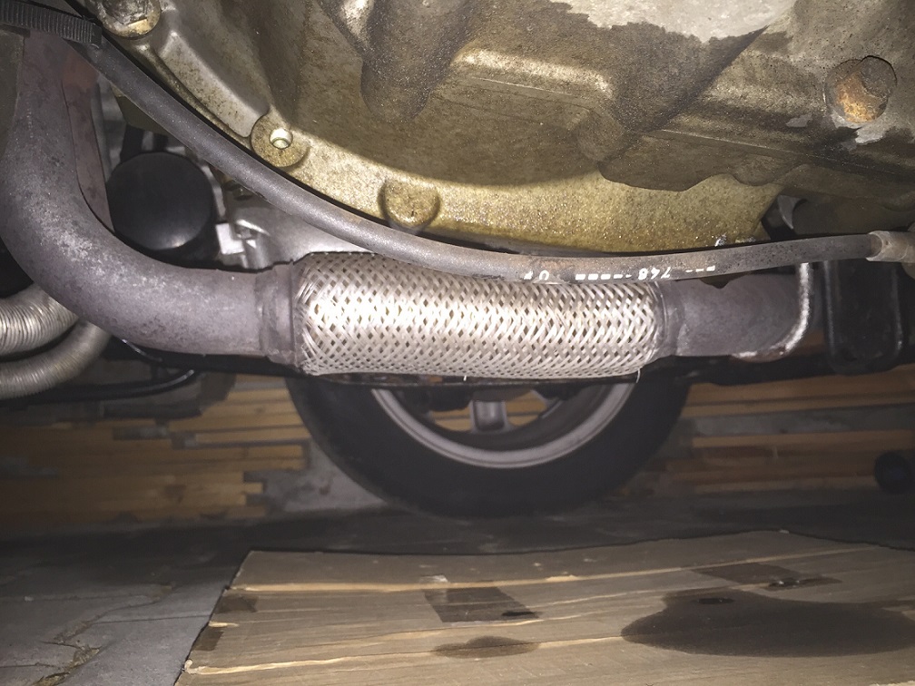

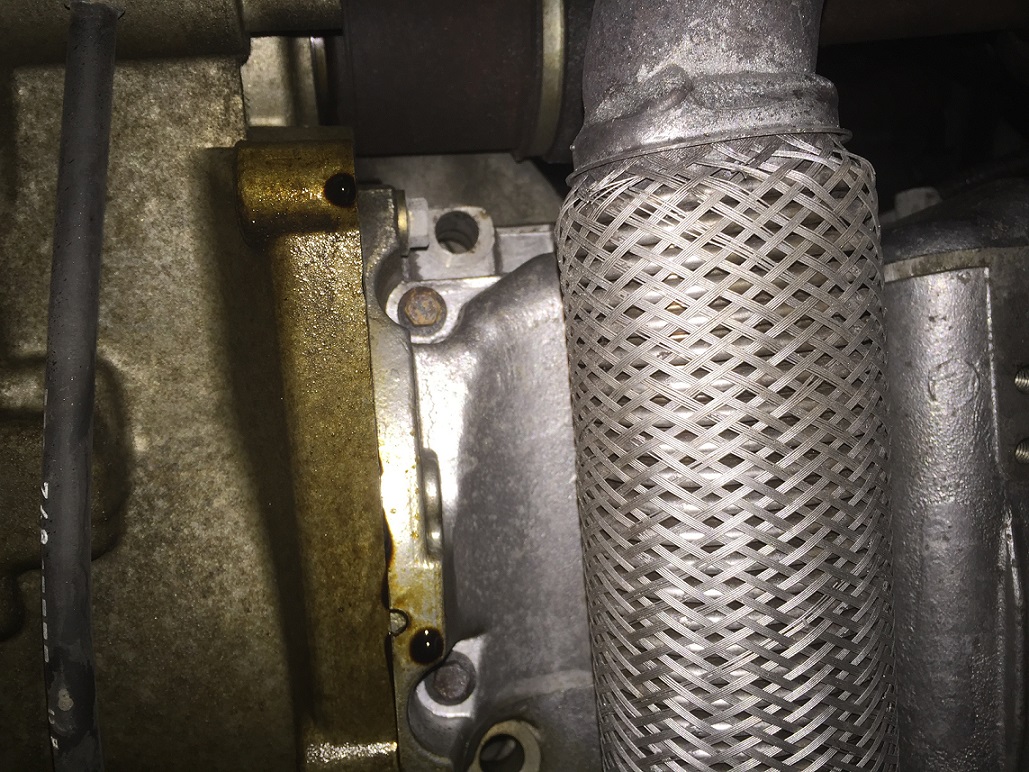

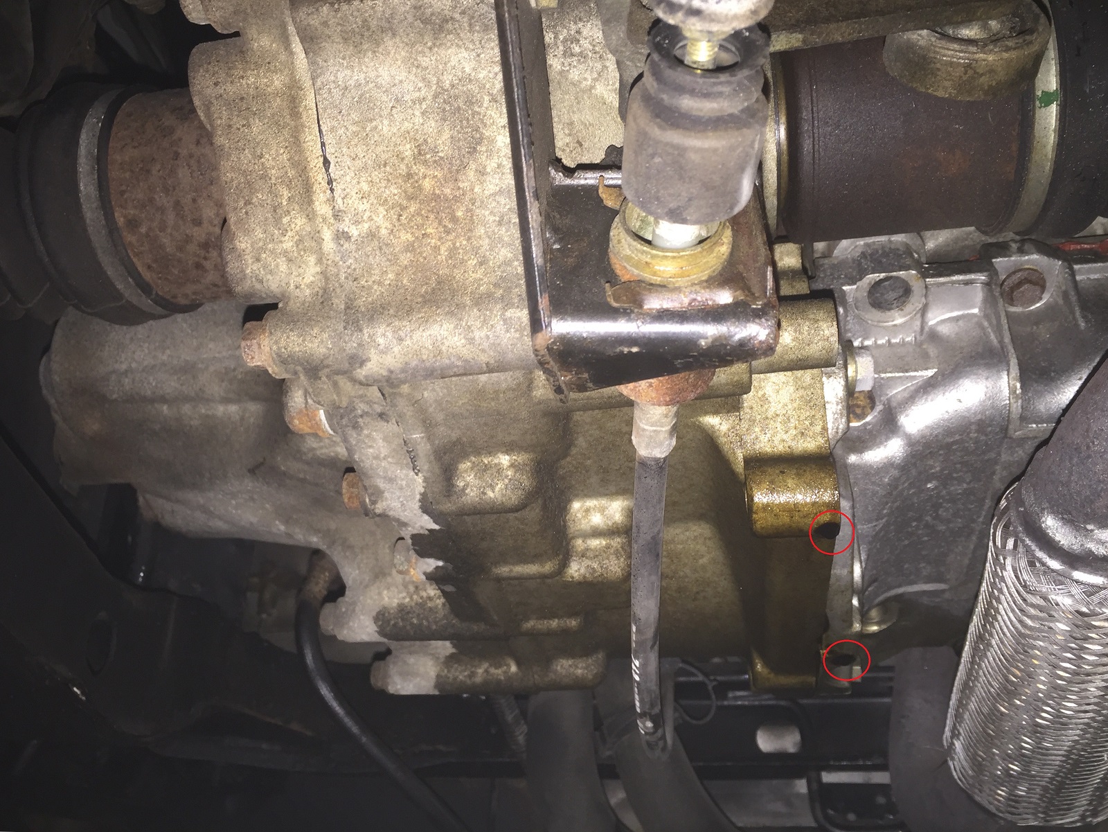

Seit der letzten kurzen Ausfahrt ist mein F inkontinent und verliert etwas Öl. Habe ihn vor zwei Monaten von Bartzick in Ennepetal 600 km hier runter gefahren, nachdem er dort was weiß ich wie lange stand. Keinerlei Probleme mit Ölverlust seither, bin auch einige Male damit gefahren, jedoch keine größeren Strecken. Nach der letzten Fahrt finde ich nun zwei kleine Ölflecken auf dem ganz frisch gepflasterten Hof bei mir. :oops: Super! Ja, die stammen definitiv vom Kleinen, bevor jemand fragt.
War nun auf ner Hebebühne und sehe, dass „unten“ Öl sichtbar an Metallteilen hängt und sich den Weg gen Boden sucht. Bekannter Schrauber meinte beim Anschauen, dass es der Simmerring sein könnte. So lange es so wenig ist, könnte ich aber noch abwarten bis es mehr wird. Das Ganze wäre recht aufwendig und teuer, da viel Arbeit und das Getriebe ausgebaut werden müsste, obwohl das Ersatzteil selbst günstig ist.
Im Stand verliert er in der Garage wohl kein Öl, wenn ich das richtig sehe. Während der Fahrt weiß ich nicht, aber nach dem Anhalten im Stand auf alle Fälle.
Frage: Was könnte es sein? Tatsächlich Simmerring ? Was empfehlt Ihr mir ? Was sollte man gleich mit machen lassen, wenn man eh diese Reparatur machen muss ? Hat laut Rechnung schon die neue MLS Zylinderkopfdichtung bei Bartzick vor Jahren rein bekommen.
Kann später noch ein Foto senden, wenn das hilft. Muss es erst kleiner machen.

Hallo ja welcher soll es den laut Werkstatt sein ❓es gibt bei den Nockenwellen 4 stk am Getriebe 3 stk am block glaube 2 stk ????

Entschuldigt bitte, musste erst die Fotos kleiner machen.
@Michael: Bin leider kein Profischrauber und kann Dir das nicht beantworten. Wollte deshalb Euren Rat.

Ok könnte der simmering der Kurbelwelle hinter dem Schwungrad sein und ja das ist schon etwas aufwändiger, habe zwar noch nichts bei einem Mg davon gehört ! Aber auch könnte es der Simmering der Welle in der Getriebeglocke sein !
Di 21. Mai 2019, 21:23
Beitrag Re: kleiner Ölfleck - Simmerring ?!
In den oben genannten Fällen wäre das Getriebe oberhalb trocken ! Sollte das Getriebe auch oben nass sein könnten es die Nockenwellen Simmering sein und relativ leicht zu beheben ! Versuch mal von oben zu schauen ob du was siehst evtl. die Wartungs klappe demontieren und schauen !

Also wenn ich ehrlich bin kann das von allem möglichen sein.
Das ist nur der Tiefste Punkt und eine beliebte Stelle wo es hinfließt.
Versuch mal den Motor genauer zu inspizieren oder abzuwischen, evtl. findest du dann eine ganz andere Stelle.

Ich vermute auch die Nockenwellen-Simmerringe auf der Getriebeseite. Die sind schnell gewechselt, auch wenn das bei nem Mk1 wegen dem Verteiler ein kleines bisschen mehr Aufwand ist. Mach wie vorgeschlagen mal oben den Motordeckel ab und schau nach Ölpfützen/-spuren unterhalb des Verteilers. Wenn da was ist, nimm Verteilekappe und die Abdeckung der Nockenwelle auslassseitig ab, dann siehst du, wo es herkommt.

Es muß nicht unbedingt ein Simmering sein!
Es kann genausogut der Kupplungsnehmerzylinder sein, der Öl rausdrückt, nämlich immer beim Fahren beim
ständigen Schalten. Im Stand tut sich dann nichts!
Leicht zu kontrollieren, schön sauber trockenwischen, dann ein paar mal kupplungtreten und wieder nachschauenob noch trocken. Am Besten linkes Hinterrad aufbocken und mit Taschenlampe drunterkrabbeln :lol:
Hab letzte Woche gerade einen neuen Kupplungsnehmerzylinder eingebaut!

Danke für die bisherigen Antworten. Wäre denn die Bremsflüssigkeit eher braunschwarz als das richtig schwarze Motor Öl ? Das ist nämlich bestimmt schon älter. Im Stand jedenfalls null Tropfen.
Wenn ich da was aufschraube kommt mir dann die ganze Suppe entgegen ? Muss ich vorher was ablassen und danach wieder auffüllen, wenn ich es aufmache ? Gibt es ne ausführlichere Anleitung mit Reihenfolge der Schritte oder womöglich Fotos. Hab nämlich bislang noch nicht viel geschraubt an dem Biest.
Werde am WE mal nachschauen.
