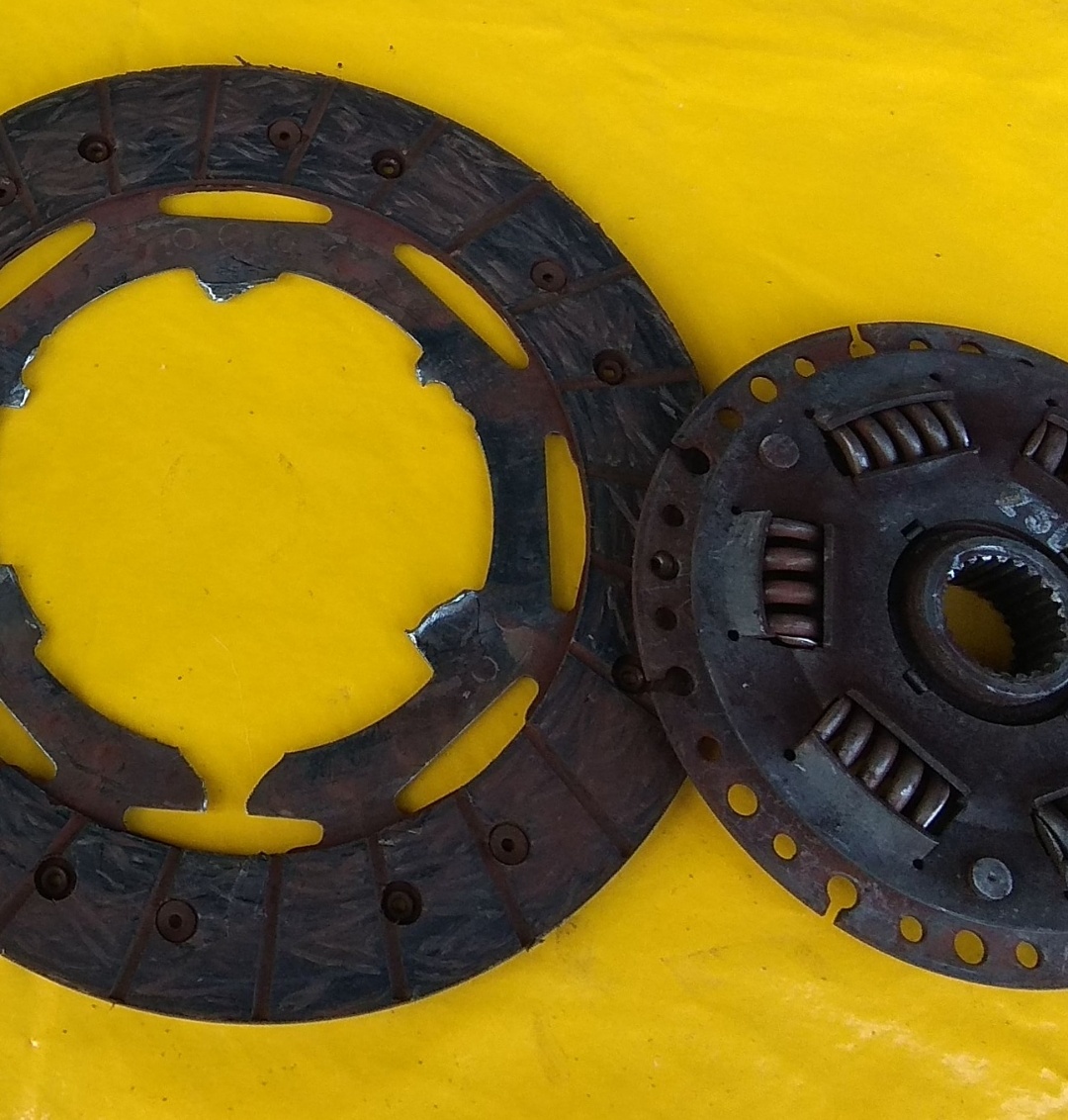

Nach Überlegung tippe ich mal auf die Mitnehmerscheibe.
Es ist ja Druck auf dem Pedal. Kann ich die Kupplung erneuern, ohne das Getriebe auszubauen? Ist da Platz genug?

Hör mit dem Tippen auf und guck dir das erstmal genau an. Wie gesagt, wenn der Hebel nicht ganz zurückgeht, weil der etwas festgegangen ist, dann merkst du das am Pedal nicht unbedingt. Deckel auf, gut schmieren, zurückdrücken.
Kupplung kann man wechseln bei eingebautem Getriebe, muss aber jede Menge weggebaut werden. Hier bei Dieter nachzulesen.

Bin Sonntag angefangen alles zu zerlegen, um mir die Kupplung anzuschauen. Antriebswellen sind raus, von oben soweit alles weggebaut, von unten bin ich noch nicht ganz fertig. Getriebeschrauben habe ich scheinbar auch alle raus. Fehlt noch der Getriebehalter und der Resonanzkörper. Da muss ich wohl den Motor ablassen, um an die Schrauben ranzukommen. Naja, alles nicht so einfach ohne Bühne und ohne Grube. :roll:

Hab mal wieder Zeit gefunden und das ist das Ergebnis. Welches Kupplungsset kann man empfehlen? Hat jemand Erfahrung mit den 80 Euro Sets. Wie gut sind die Sets von Borg und Beck?

Moin fast Nachbar du weißt ja nun wie gut oder schlecht man da rankommt ist dir das ein Experiment wert ?
Ich würde eine von Sachs nehmen die sind eigentlich immer gut und so teuer auch nicht https://www.atp-autoteile.de/de/product ... _by_search
Ausrückhebel nicht vergessen ausbauen und fetten
