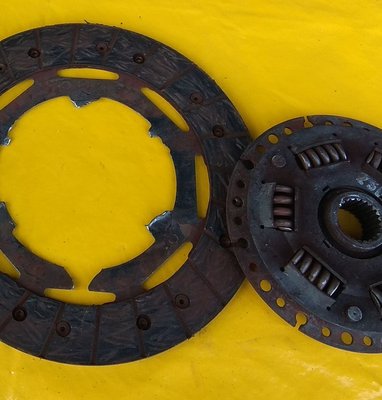

Hab mal wieder Zeit gefunden und das ist das Ergebnis. Welches Kupplungsset kann man empfehlen? Hat jemand Erfahrung mit den 80 Euro Sets. Wie gut sind die Sets von Borg und Beck?

Moin fast Nachbar du weißt ja nun wie gut oder schlecht man da rankommt ist dir das ein Experiment wert ?
Ich würde eine von Sachs nehmen die sind eigentlich immer gut und so teuer auch nicht https://www.atp-autoteile.de/de/product ... _by_search
Ausrückhebel nicht vergessen ausbauen und fetten
Mfg. Thorsten
Mi 1. Mai 2019, 12:14
Beiträge: 5010
Beitrag Re: Panne! Abschlepper kommt gleich...
sachs gibts auch günstiger.... https://www.ebay.de/itm/SACHS-Kupplungs ... SwlddckTHw
alternativ noch luk...
Mi 1. Mai 2019, 16:59
Beiträge: 374
Wohnort: Tauberbischofsheim
Also, ich hatte zunächst eine Borg & Beck drin, die dann auf Anraten der Werkstatt in eine LuK getauscht. Rein optisch und vom Feeling her kaum ein Unterschied. Kannst bestimmt beides nehmen. Der Satz von LuK hat um die 100 Euer gekostet.
Die Borg & Beck zurückgeschickt und den Preis (nach einigem hin und her) erstattet bekommen.
