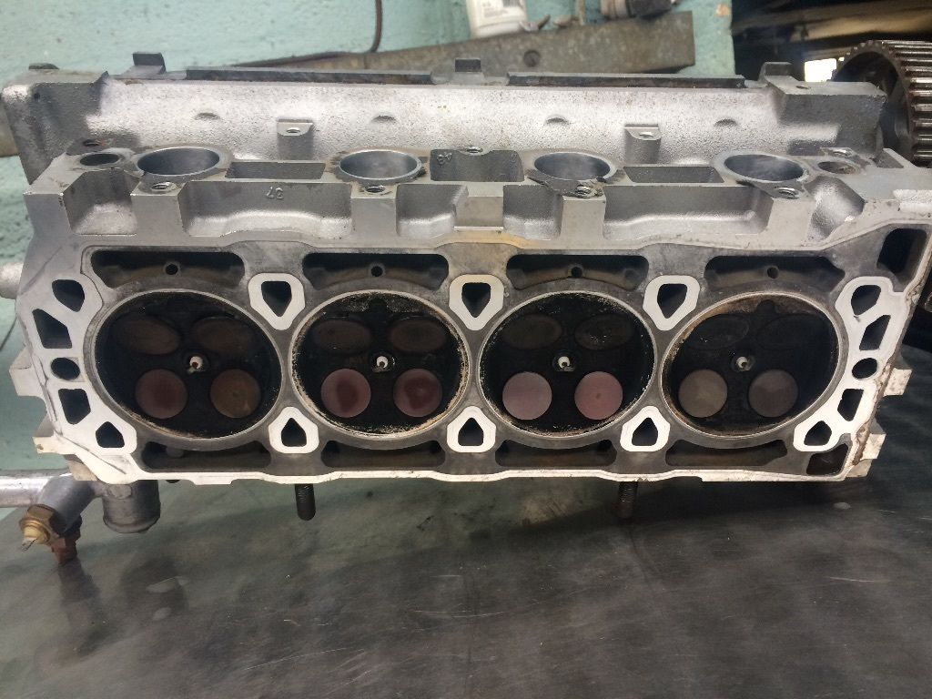

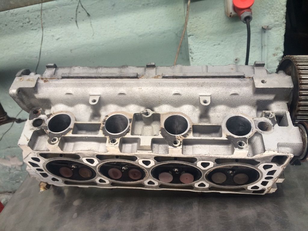

ich könnte diesen Kopf (siehe Fotos) eventuell günstig erwerben. Passt der auf den TF 135? Woran erkenne ich den automatic tensioner?
Ob er noch zu gebrauchen ist, kann man auf den Fotos wohl eher nicht erkennen, oder

Auf Bild 2 sieht man nen Stück von der Spannrolle. Könnte ne autom. sein, aber nicht sicher bei dem Foto (Kopf hat dann ein Gewinde zum Halten der Spannrolle oder besser gesagt des Federbügels.
Dichtung klebt am Einlass, zu heiss geworden?
Dichtflächen sehen noch ganz gut aus, aber kann man auf nem Foto nicht wirklich beurteilen.

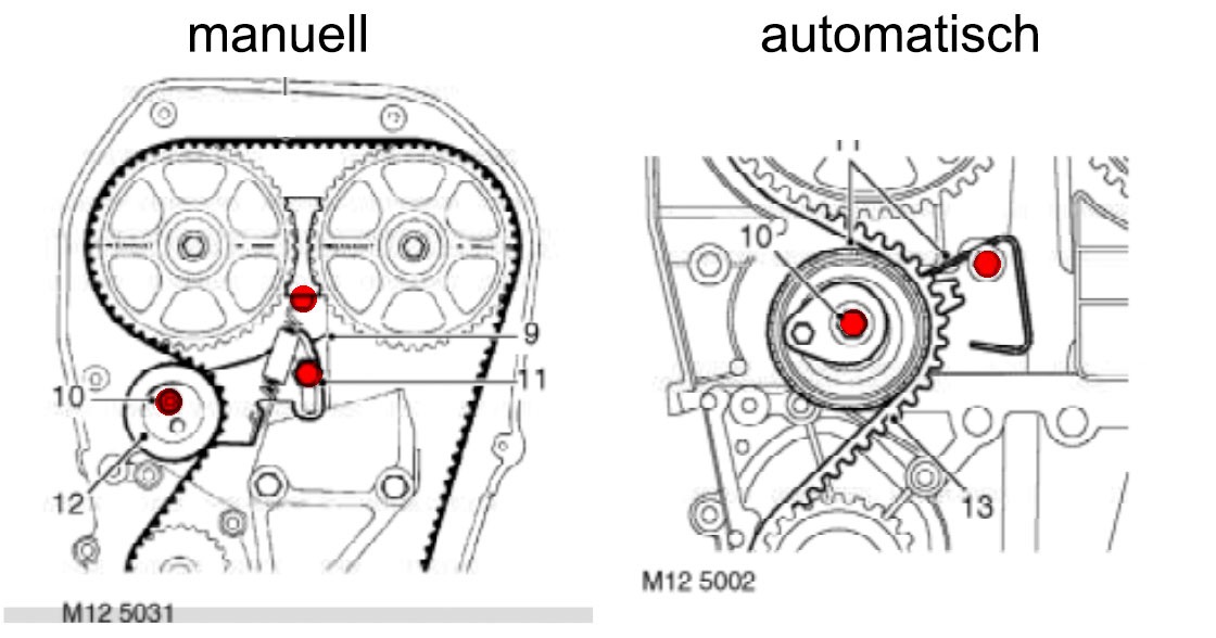

Nee, passt nicht. Der Kopf hat ne manuelle Spannrolle, zu erkennen an dem Knick im Blech auf Bild head.jpg. Dieses Blech (wo die Einstellfeder eingegangen wird) hat nur die manuelle, die automatische hat eine eingebaute Feder. Außerdem ist die manuelle spanntolle aus Metall, so wie die im Bild) und die automatische aus schwarzem Plastik.
Zur Übersicht der Bohrungen dieses Bild:
spannrollen.jpg [ 109.88 KiB | 16046-mal betrachtet ]
Die manuelle hat drei davon, eine für die Halteschraube der Spannrolle, eine für die Sicherungsschraube des Blechs und eine für den Pfosten der Einstellfeder. Die automatische hat nur zwei, eine für die Halteschraube und eine für den Stift, wo die automatische Feder drüber gelegt wird. Die Bohrungen liegen dabei völlig unterschiedlich.
Interessant ist, dass bei dem Kopf offensichtlich eine Alu-Ansaugbrücke verbaut war, wenn man sich die Dichtung ansieht. Ist aber ein Mk1-Kopf (brauner ECU-Temperatursensor), aber kein VVC. Außerdem wurde ein Fremdsensor für die Kühlwasseranzeige verbaut (Flachstecker als Anschluss).
-> Bastelbude?

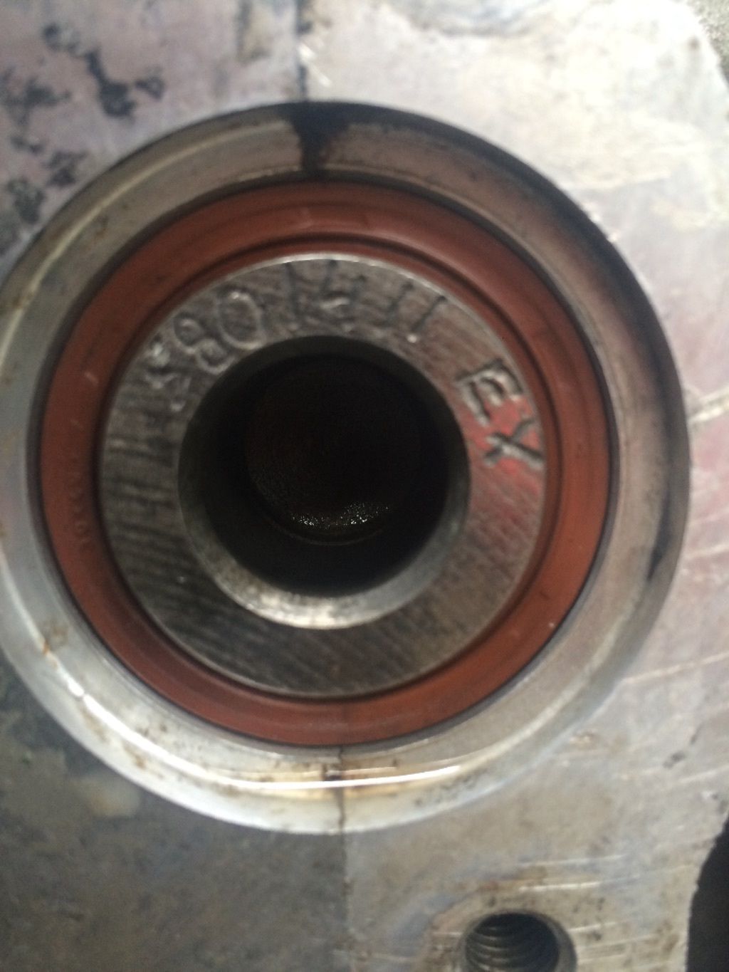

So mach ich das demnächst auch. Mit dem Dremel ein paar wunderliche Ziffern ins Nockenwellenende reinfräsen und dann für teuer Geld verkloppen. :lol: :lol: :lol:

Geile Idee! Vielleicht bekomme ich auf diese Art meinen festgegangenen Motor los. Dann behaupt ich noch, dass er von irgendeiner unbekannten Rennfahrerlegende gefahren wurde und voila!
Klasse! Ich mach mich gleich ans Werk ... *fräs*

Vielleicht sind die Nockenwellen noch die Originalen und wurden nur umgearbeitet. Die Nockenwellen vom TF haben einen Reluktorring der das Signal für den Nockenwellensensor liefert. Der MGF MK1 hatte den nicht umbedingt.
