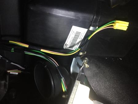

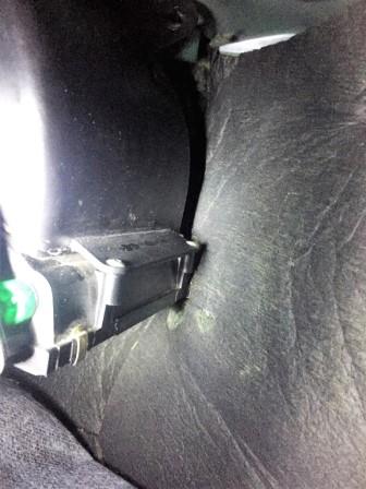

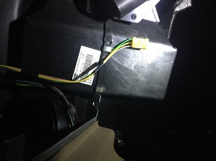

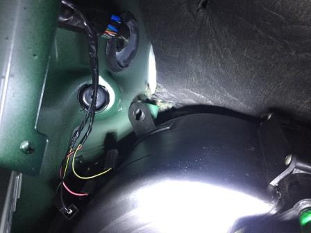

Hab jetzt mal Bilder gemacht, evtl. hilft das ja den Hilfswilligen weiter :)
Weiter probiert hab ich in den Zwischenzeit nicht, bin nach wie vor ratlos.............

Beitrag Re: Ausbau Heizungskasten Beifahrerfußraum
Moin, dumme Nachfrage:
Es gibt ja nun verschiedene Ausführungen der Bremsservo Nachbesserungswinkel/-flansche.
Diese hier sind noch nicht im Thread abgebildet.
Wäre vieleicht hilfreich das mal zu spezifizieren, damit die alten Fer nicht von dem Riesenaufwand der Teile für den TF verwirrt werden

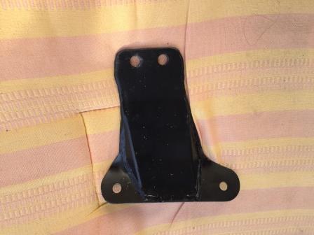

hab mal ein bild von meiner Abstützung angehängt, wurde bei Rimmer bestellt und sollte für den TF sein. Es müssen ja hierbei zwei Löcher in die vordere Spritzwand gebohrt werden und dann, zur Fahrzeugmitte hin, die Abstützung mit zwei Schrauben befestigt werden. Das an sich wäre ja einfach, aber ich muss hinter diesen Heizungskasten kommen....................

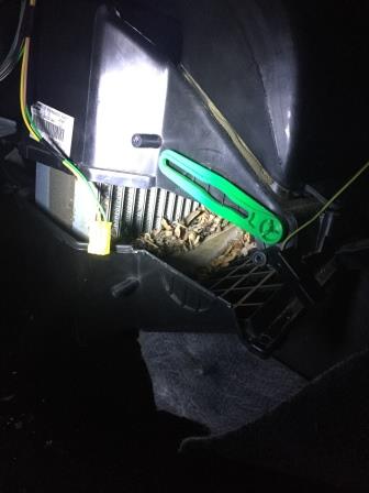

hab weitergeschraubt und bin ein bisschen (aber nicht wirklich) weiter. Ich kann jetzt einen Blick ins Innere werfen, wird auf angehängtem Bild ersichtlich. Aber raus geht der Kasten immer noch nicht. Da ist sowas zu sehen wie ein Filter, oder keine Ahnung, ist wohl aus Metall und läßt sich nicht rausnehmen. Weiß nicht, ob sowas evtl für eine Wartung rausnehmbar sein müsste?

Hi das sollte der Wärmetauscher sein denke ich !
