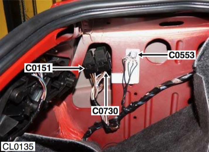

Wenn der dann immer noch nicht dreht und auch nicht mal klackt, dann bliebe noch das Relais des Magnetschalters übrig. Das befindet sich im Kofferraum links hinter der Verkleidung:
Dateikommentar: Motorrelais Pektron
Bildschirmfoto 2016-11-01 um 09.28.30.png [ 633.98 KiB | 26190-mal betrachtet ]
Es ist das linke, einzelne Relais (C0151). Bitte jemanden, den Anlasser zu betätigen und fühle/höre, ob das Relais schaltet. Wenn nicht, kannst du es mal probeweise gegen eins der beiden anderen austauschen, und zwar das, wo das weiße Kabel hinführt, ist glaube ich das hintere. Das ist das Benzinpumpen-Relais, der Wagen wird dann zwar nicht (lange) laufen, aber testweise ist das ja okay. Das dritte Relais ist das für die Stromversorgung der ECU, ohne das läuft gar nichts.
Was Hupe und Fensterheber angeht, muss deine Pektron BCU aber in jedem Fall repariert werden.
