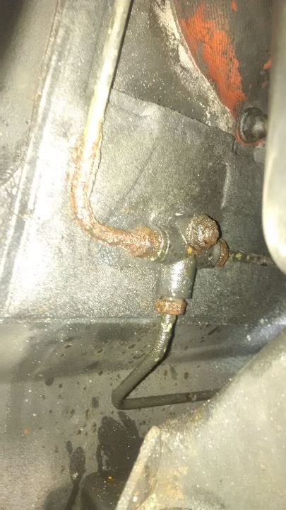

Gestern Abend habe ich drei Stunden damit zugebracht, die durchgerostete Bremsleitung zu lösen, von der ich neulich berichtet habe. Man muss sich wirklich fragen, welcher Idiot auf die dämliche Idee gekommen ist, ausgerechnet Leitungen und Verteiler ausgerechnet dort zu positionieren, wo das linke Hinterrad jede Menge Dreck hinschmeißt. Aber Hitze, Hammer und WD40 haben dann doch geholfen. Nur hatte ich danach keinen Bock mehr, eine neue Leitung anzufertigen. Gibt also noch einmal eine abendliche Schraubaktion, bevor die Bremse wieder tut und das Auto zum Lackierer kann. Mühsam nährt sich das Eichhörnchen :( Aber immerhin habe ich die Zeit, in der Hitze und Rostlöser ihr Werk taten, genutzt, um die Roststelle am Hilfsrahmen zu beseitigen.

Hm, durch deinen Text und das zweite Bild mit dem "roten Lappen" weiß ich jetzt zumindest wo die Stelle ist. Guck ich mal bei meinen an. Wie kommt man an die Stelle am besten ran? Hebebühne und hinteres Rad ab?

Dazu brauchst du drei Stunden ? Autsch
Gibt doch unten am Unterboden einen Verbinder den aufmachen und ab dort neu da kannst den Rest komplett raushauen.
Schneid am besten noch den Filz ab... Ist nicht nur bei Parteien Mode sich vom Filz zu trennen :mrgreen:

Wenn du das linke Hinterrad abnimmst, kannst du das Ding sehen. Wenn dein Auto auf der Hebebühne ist, auch.

Was hätte das gebracht, Peter. Die Mutter, die den Verteiler hält, hätte ich trotzdem zerstörungsfrei lösen müssen, um den Befestigungsbolzen nicht abzureißen. Und ich hätte die Verschraubungen der Bremsleitungen trotzdem lösen müssen, um den Verteiler weiterhin nutzen zu können. Auch müsste ich dann drei Bremsleitungen komplett neu anfertigen und verlegen, was auch nicht in fünf Minuten geht. So ersetze ich den rostzerfressenen Abschnitt der Bremsleitung und gut ist´s. Möglichst viel Originalsubstanz erhalten, denn nur originale Autos werden mal wertvoll :mrgreen:
Nach dem Sinn des Filzes habe ich mich auch gefragt. Ist doch eigentlich auch ein Rostförderer. Und mit der Lötlampe konnte ich deswegen auch nicht so arbeiten, wie ich das gern gewollt hätte.

Schauen denn die Enden bei den Schläuchen noch gut aus ? Ich hab alles neu gemacht und den Verteiler bekommst auf der Werkbank besser auf :mrgreen:

Ja, abgesehen von der verfaulten Leitung sehen die noch gut aus. Wollte ursprünglich auch von der vom Wagenboden her kommenden Leitung das zum Verteiler zeigende Ende erneuern, habe aber dann davon Abstand genommen.

Klappt bei dir wohl nicht mit dem biegen nur mit dem brechen :mrgreen:
Hab es damals gleich genutzt und ab Unterboden alles neu gemacht mit Schläuchen und Co
Wenn man schon einmal dran ist dann gleich richtig....
So teuer ist die Meterware ja auch nicht...
Da kosten die Verbinder am Ende mehr und bei aufweiten der alten Leitung gibt's auch gern mal Ärger...

Dauert zumindest bei mir immer ewig, bis die Leitungen dann wirklich so gebogen sind, wie sie sollen :( Und ich werde das abgeschnittene Ende der alten Leitung auch nicht bördeln. Da gibt es richtig gute durch Klemmung selbstdichtende Verbinder.

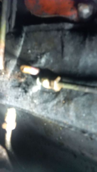

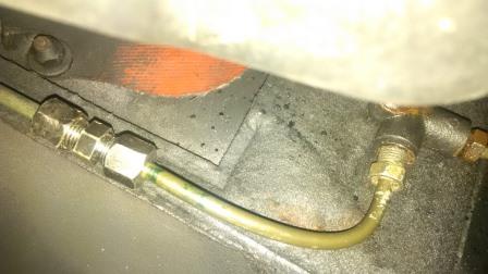

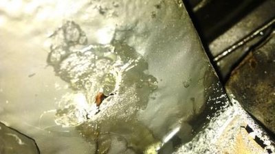

Gestern ging´s dann endlich wieder weiter: Zuerst kam mein neues Spielzeug zum Einsatz und der F hat jetzt wieder die richtige Fahrhöhe. Dann habe ich den angerosteten Abschnitt der Bremsleitung ersetzt, und dann musste ich leider einsehen, dass bei der Roststelle am Hilfsrahmen "Schönreden" nicht mehr hilft. Das Rostloch lässt sich nicht wegdiskutieren. Da hilft kurzfristig nur das Schweißgerät und mittelfristig der Austausch. Die Münchner Winter haben halt Wirkung gezeigt.

Da bleibt nur Austausch,
so viel ich weiß darf am Hilfsrahmen nicht geschweißt werden,
da wird der TÜV was dagegen haben, aber man kanns ja mal probieren,
vielleicht gibts ja immer mal wieder blinde TÜV-ler.
Ich persönlich hätte mit einem geschweißten Hilfsrahmen bei 200 auf der Autobahn
dicke Schweißperlen auf der Stirn.
