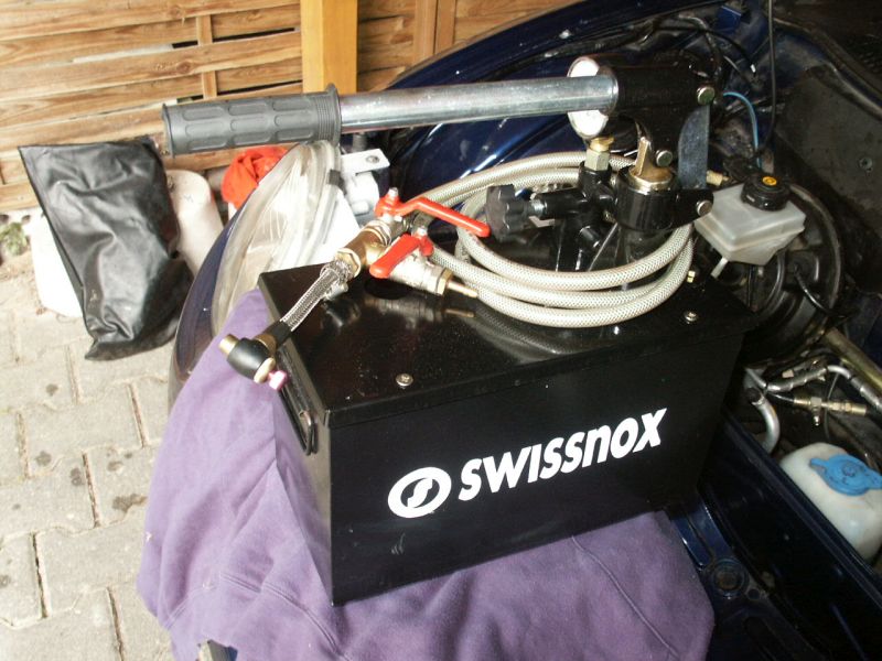

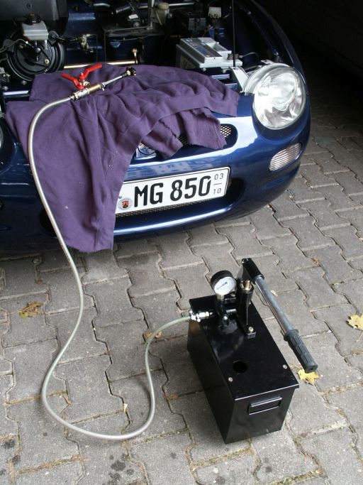

Als,
heute ist die Pumpe von Swissnox 60bar für 59,90 Euro eingetroffen.
An dem beiliegendem Füllschlauch habe ich lediglich die Überwurfmutter mit dem Schlauch
stutzen abgeschnitten und auf den frei gewordenen Stutzen meinen Füllschlauch von der
Wagenheber-Selbstbaupumpe montiert.
In den Flüssigkeitsbehälter unter der Pumpe habe ich eine Kunststoffflasche mit der Hydrolastic
Flüssigkeit eingestellt, weil ich nicht viel aufpumpen wollte.
Der erforderliche Pumpenhebeldruck ist wesentlich höher als bei der Selbstbaupumpe,
was daran liegt, dass pro Hub viel mehr Flüssigkeit angesaugt wird als bei der Selbstbaupumpe.
Ansonsten lies sich das Aufpumpen in gewohnter Weise durchführen.
Anbei noch ein paar Bilder!

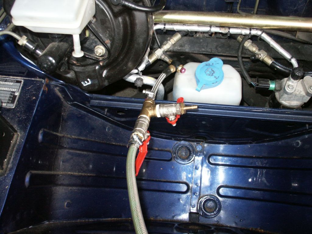

Und noch ein Bild,
hatte nicht gleich mit dem Verkleinern geklappt!
PICT2740.jpg [ 143.12 KiB | 12662-mal betrachtet ]

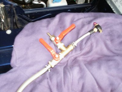

Und noch was,
der noch freie Kugelabsperrhahn ist für den Anschluß meiner elektrischen 12-Volt Vacuumpumpe
vorgesehen. Habe ich heute nicht gebraucht, weil ich nur wenig nachpumpen wollte.

Beitrag Re: Preiswerte Befüllpumpe 40bar entdeckt!
Und noch ein Bild der Ansicht aus der Entfernung!
PICT2739.jpg [ 93.21 KiB | 12661-mal betrachtet ]
