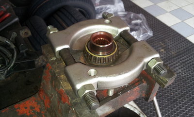

Für die 48 EURO such dir lieber jemanden im Umkreis mit 'ner Presse der das rein und rausdrückt.
Aber dabei bleiben, (Anleitung aus Werkstatthandbuch mitnehmen) nicht das der da Schei**e baut.
Die Hilfsmittel sind große 1/2" Nüsse aus Knarrenkasten
Dateikommentar: Das da ist auch brauchbar
