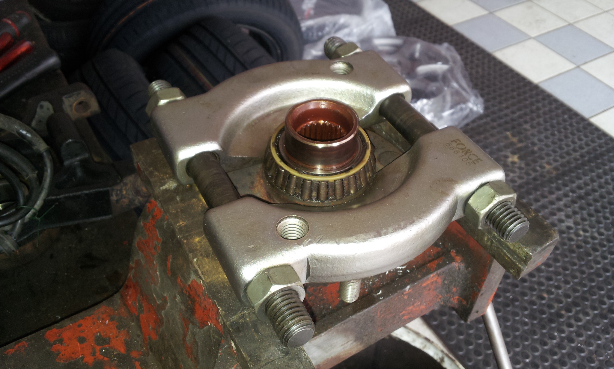

Die Hilfsmittel sind große 1/2" Nüsse aus Knarrenkasten
Dateikommentar: Das da ist auch brauchbar
2014-04-11 10.55.56-1.jpg [ 636.99 KiB | 9884-mal betrachtet ]
