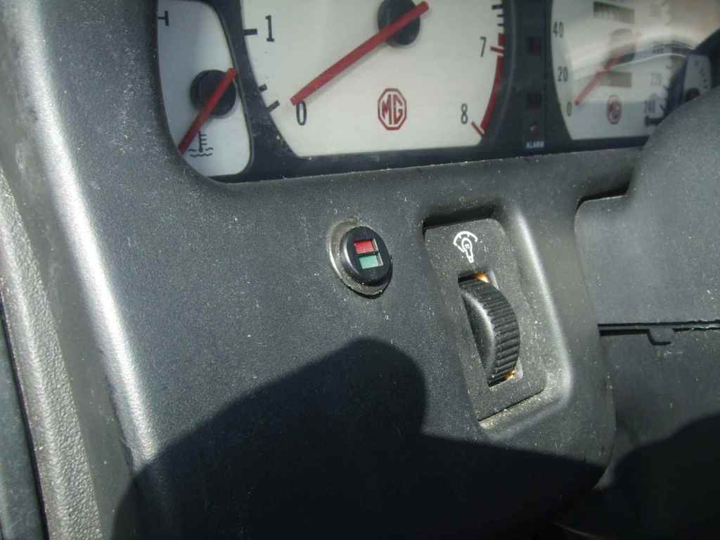

in unserem 96er ist ein Original Rover Aussentemp./Eiswarnsystem eingebaut.
Kästchen im Sicherungsdeckel, LED rot/grün im Armaturenbrett, Sensor in der Frontschürze.
Habe bisher leider nichts dazu finden können, scheint nicht so oft geordert worden zu sein
Hat jemand Unterlagen bzw. kennt jemand das Funktionsprinzip?
Danke und LG
DSCF8002.jpg [ 53.72 KiB | 11336-mal betrachtet ]
DSCF8001.jpg [ 54.32 KiB | 11336-mal betrachtet ]
Autor:  Thorsten_EF [ Sa 29. Aug 2015, 11:54 ]
Betreff des Beitrags:  Re: Aussen Temperaturwarnanzeige
Glatteiswarner VUB 100230
Grün = +5 °
Rot/ Grün = +2°
Rot = + - 0 °

Autor:  Birddog [ So 2. Apr 2017, 08:32 ]
greif das Thema nochmal kurz auf. Seit einer geraumer Zeit spinnt die rotgrüne LED der Glatteiswarnanzeige bei meinem F. Bei Motorstart leuchtet sie kurz grün auf, das war's dann aber.... unabhängig von der Außentemperatur. Den besagten Sensor in der Frontschürze habe ich bislang nicht lokalisieren können. Weiss da einer mehr?
Danke für Info,
Phil
Autor:  Birddog [ So 2. Apr 2017, 17:19 ]
Betreff des Beitrags:  Rotgrüner LED Indikator der Aussentemperatur
Seit geraumer Zeit funktioniert der rotgrüne Indikator der Außentemperatur meines F's nicht mehr korrekt. Die grüne LED leuchtet nur kurz beim Motorstart an... die rote LED wird auch bei Minustemperaturen nicht mehr gesehen. Der Anzeigebereich ist folgendermaßen definiert: Grün = +5°; Rot/Grün = +2°; Rot = + - 0°.
Nehme an, dass es was mit dem Temperatursensor in der Frontschürze zu tun hat. Nur habe ich den bislang nicht lokalisieren können.
Wer kann helfen?
Phil
Autor:  kdupke [ So 2. Apr 2017, 19:19 ]
Da geht ein Kabel von der Box zum Geber. Das wird üblicherweise auf der Lenkradseite durch eine eigene Dichtungstülle oder die große mit durchgezogen. Häufig parallel zu den Anschlüssen für die Nebelscheinwerfer.
Dann vorne runter zum Kühler. Häufig ist das Kabel in Schleifen gelegt, weil es eigentlich zu lang ist und die Werstätten sich nicht trauen, das Kabel zu kürzen.
