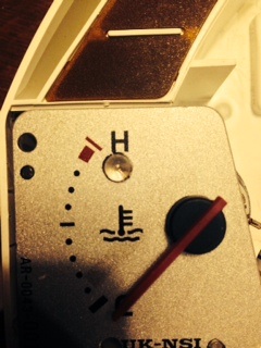

Klar der Anschluss ist leicht ausgleichsbehälter hat 2 Anschlüsse einer an Masse der 2 an Klemme S vom relais . Das relais hat noch +Klemme 15 ( zündungsplus) und 31 ( Masse) und Anschluss G der geht zur Anzeigeleuchte ( ist getacktet - ) besser nur eine led ranhängen viel kann das relais 43 nicht ab wenn man mehr ranhängen möchte 2 relais zum schalten verwenden

Hallo und danke erstmal aber ? Bis da hin hab Ich es verstanden und Anschluss G der geht zur Anzeigenleuchte ( LED?) LED s haben doch auch Plus und Masse oder ? Dh von G kommend ist plus ? Und das andere er LED muss auf Masse ??? Und ? Ist getacktet ??

Den Plus der led habe ich mir über zündungsplus vom tacho geholt ( über vorwiederstand)
Und das relais schaltet Masse - ( die Lampe blinkt taktet )

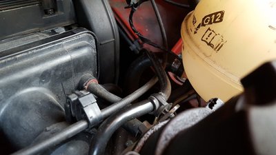

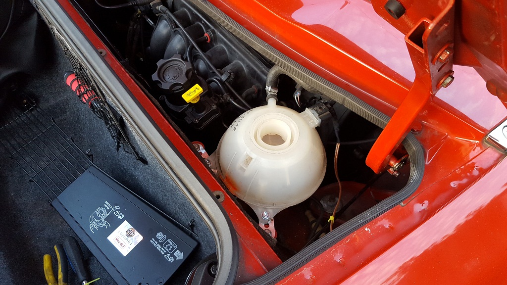

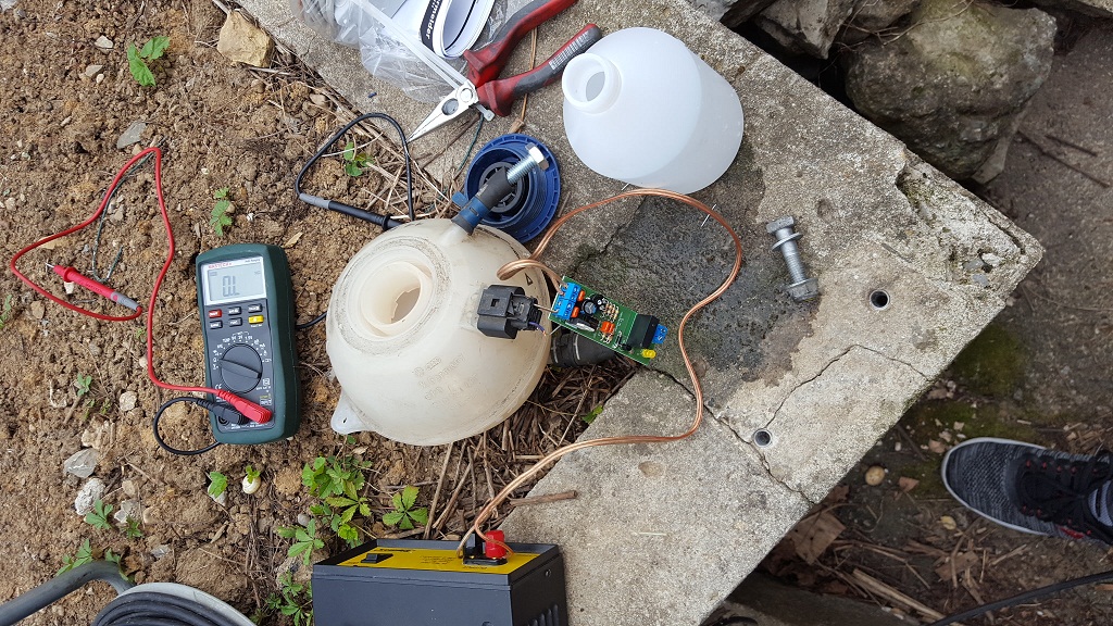

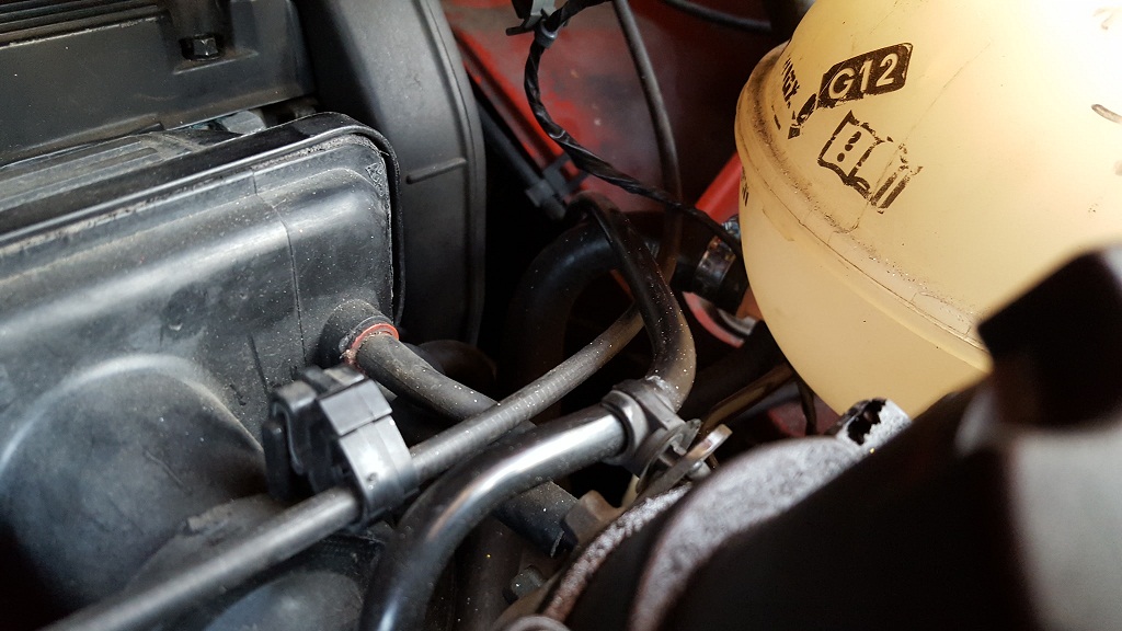

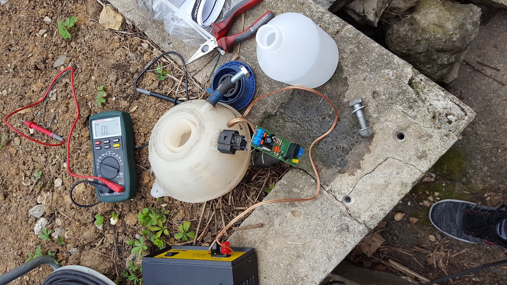

Hi, auch wenn das Thema schon etwas älter ist, möchte ich hierzu nochmal was schreiben.
ich hab ja seit knapp 3 Wochen einen MGF und auch mich hat das Thema Kühlwasserüberwachung beschäftigt. Also ein bisschen im Forum gestöbert und einige Infos gefunden. Den Kühlwasserbehälter anbohren wollte ich nicht.
Ich hab also auch einen Polo 6 N Behälter besorgt und mir so meine gedanken gemacht wie die 2 Draht-Sensorik vernünftig ausgewertet werden kann.
Ich hab einen günstigen Bausatz http://www.pollin.de/shop/dt/ODU4OTgxOTk-/Bauelemente_Bauteile/Bausaetze_Module/Bausaetze/Bausatz_Wassermelder.html gefunden um einen Wassermelder zu realisieren. Im Prinzip ein einfacher Komparator per Operationsverstärker. Diesen hab ich dann soweit umgestrickt dass er nicht bei Wasser schaltet sondern bei keinem Wasser. Man muss nur einen Widerstand + die Anschlussklemmen der 2 Messdrähte tauschen.
An den Schaltkontakt des Bausatzes habe ich direkt einen Summer angeschlossen, wird in zukunft wohl durch eine Lampe ersetzt.
Gestern Nachmittag / abend soweit alles eingebaut und heute eine ausgiebige Proberunde durchgeführt. Nicht ein einziges Mal summen.
Wenn man nun per schlauch Kühlwasser absaugt schlägts an wenn der Stand ca. 20mm unter min ist.
Alles in allem eine kostengünstige Lösung. Falls jemand das auch so umsetzten möchte helfe ich gerne mit Infos zum umstricken des Bausatzes.
